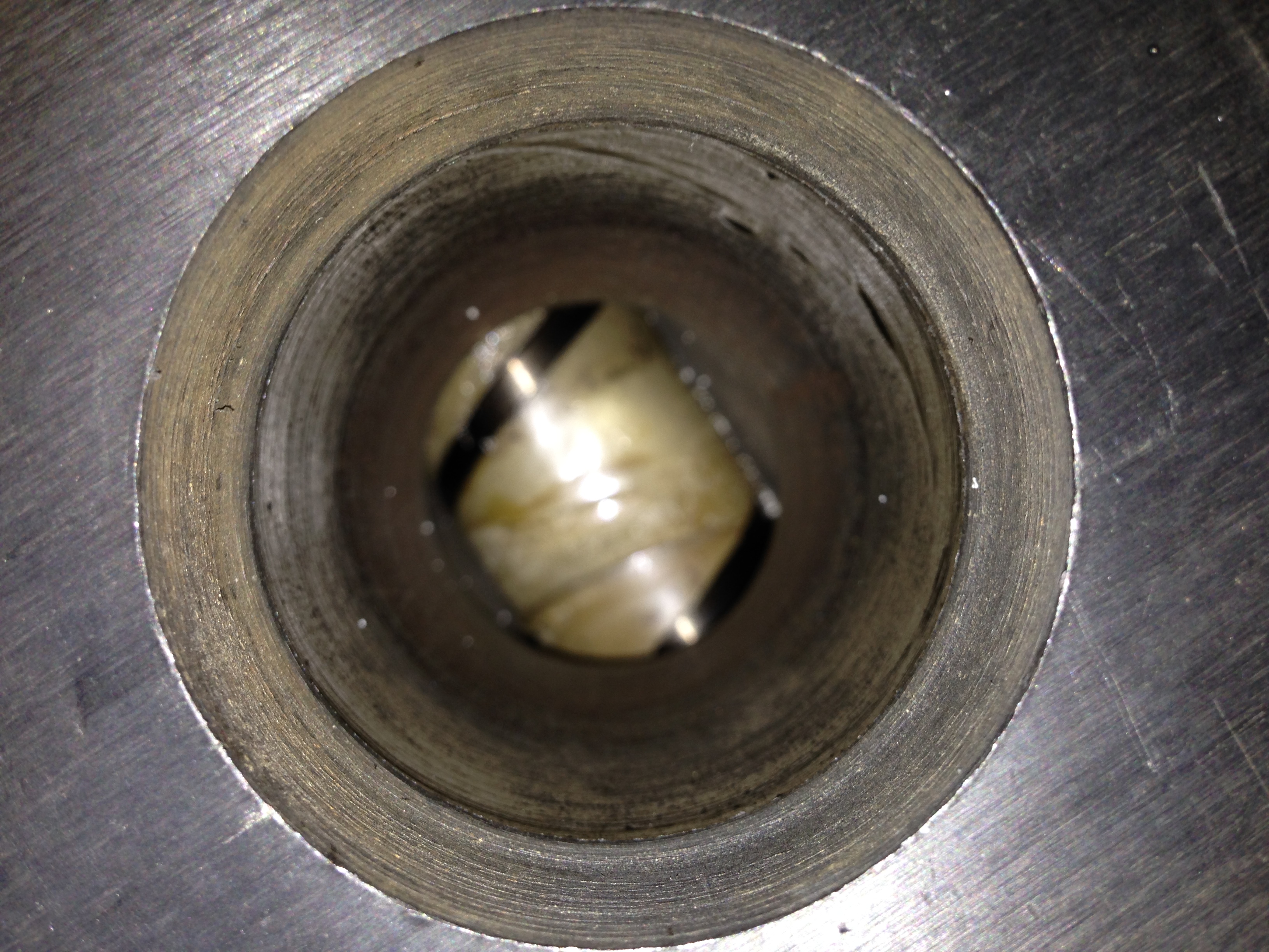

С каким материалом работали? Бывал ли перегрев материала? Шнек /глядя через отверстие у бункера/ в каком состаянии? Отведите мех. впрыска и через отверстие смотрите делая впрыск потом отвод шнека. Не загрузку, а декомпрессию. Разбирать когда-то начинать тоже надо. Тем более ремонту тпа у нас не учат, всё приходит с личным опытом. Всё надо делать руками и обязательно головой. А насчёт свободного впрыска Вы правы.

Итак, новые подробности:
Во первых аварийную остановку я осуществляю сам, поскольку переживаю за исправность аппарата.
Во вторых впрыск декомпрессию я поделал, скрипа ноль, но налицо налипание материала на шнек.посторонних предметов так же не обнаружено.
В третьих вскрылись новые подробности, материал стоял в цилиндре год, периодически нагреваясь и охлаждаясь не покидая его полностью. То есть перегрева не было, но не одна термостабильность в мире не позволит такого=))))
