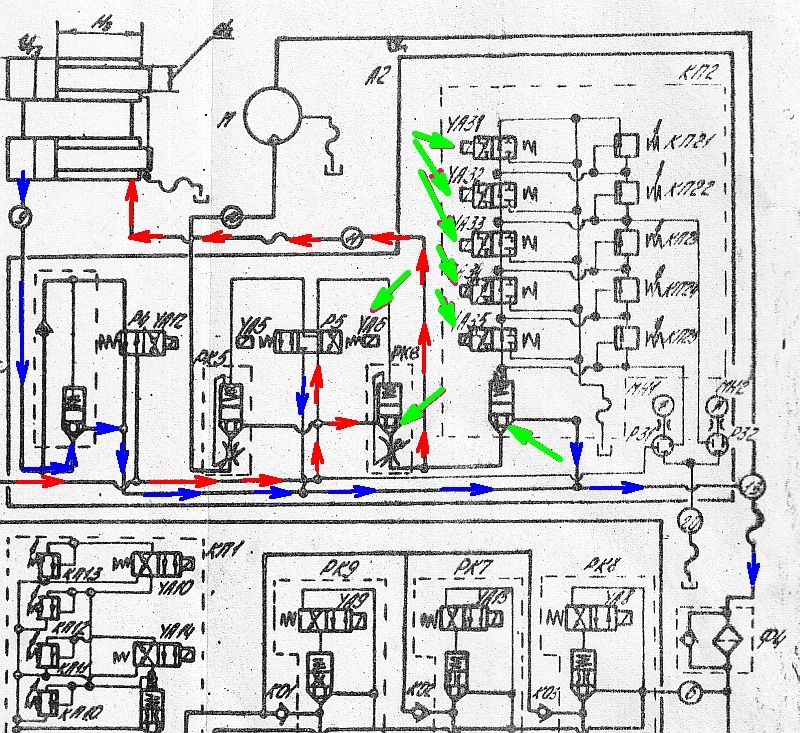

После 5-месячного простоя пытаемся запустить машину. Обрывается цикл при впрыске. Т.е. форма смыкается, сопло подводится, а впрыска нет. Конечники срабатывают (горят на блоке), время впрыска бежит на табло, впрыска нет и по звуку насосы вроде под нагрузкой...

Ну, раз насосы вроде, остаётся выяснить:AlexLi писал(а):время впрыска бежит на табло, впрыска нет и по звуку насосы вроде под нагрузкой...
1. включается ли магнит YA-6 и магниты YA 31-35(в зависимости от настроек давления)
2. в момент впрыска есть ли давление в системе
3. скорость впрыска настроена на использования тех же насосов, что и на движения? На всякий случай понажимать пальцем на магниты РК 7-9. Все ли нагружают насосы.
Если всё электрическое отрабатывает, значит доставать гранулу из под седла клапана КП2.
А может у вас там вообще, дроссель скорости закрыт...

Гидро-схема та же. По гидравлике пока ничего не нашли. Давление в системе есть. Нам посоветовали обратить внимание на платы входа-выхода. Может и в них дело, надо проверить. Получается такая картина: в наладке и ручном режиме впрыск есть (на плате выхода диоды магнитов, отвечающих за впрыск, загораются). В полу- и автомате - нет. Получается, после смыкания при подводе сопла срабатывает конечник (кажется 3) и цикл останавливается. При этом на плате выхода горит диод только 9-го магнита, 6-й не горит...

Если бы была проблема с блоком входных сигналов, к примеру сигнал с 3-го бвк не обрабатывался, тогда она давила бы подводом пушки до посинения, а тут один насос без магнитов....косяк, в программе такой комбинации нет. При впрыске в автомате должны работать 1,3,5(смыкание, подвод пушки, впрыск) и комбинация насосов. А на пульте давлений впрыска ни чего не загорается? А ведь тоже должно.

Если 1,3,5 - конечники, то они срабатывают (по крайней мере на плате загораются). На плате выхода не включаются: магнит YA-6 и магниты YA 31-35. Горит только YA-9.

Починили... Сам не электронщик, объясню как понял. Вобщем что-то сделали в плате входных сигналов так, что цикл пошел нормально но при добавлении БВК-2 (кажется контроль полного выпрямления рычагов). Раньше он НИКОГДА не использовался и стоял в крайнем правом положении...

Не может быть, чтобы не использовался)
Он даёт разрешение на подвод пушки. Если нет сигнала спрямлённых рычагов, пушка не пойдёт вперёд и SQ-3 не даст разрешение на впрыск.
SQ-8(форма разомкнута)==>SQ-1 (вкл давления защиты) ==>SQ-9 (касание плит, разрешение на полное давление запирания)==>SQ-2 (полностью спрямлённые рычаги)
