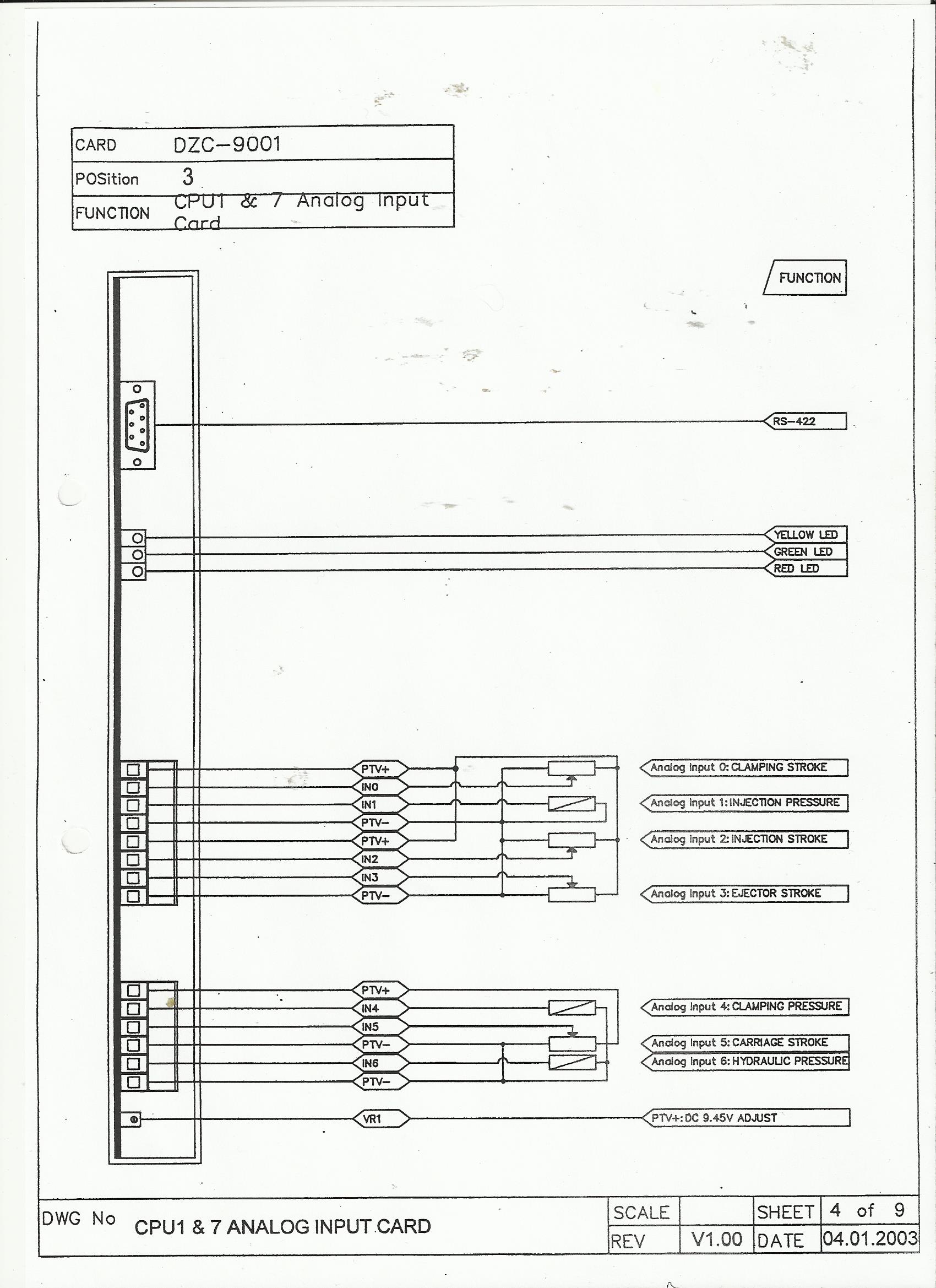

У меня EMPC-9600 руссифицированная. Машина Lien Yu Machinery EUROINJ D-100 . Проблема была изначально ( Индикасия SCREW PT ) не шевелилась. Линейка позиционирования живая. На выходе АЦП шевелится. Теперь ещё хуже, спалил микруху клавиатуры. Есть инструкция 54 страници на русском с тестовыми программами. Мне сказали что продавали и обслуживали представители находящиеся в Эстонии, они-же и руссифицировали.Найти их не смог. Гдето они наверное есть. Уменя есть пароль 168168

kulibin2 писал(а):У меня EMPC-9600 руссифицированная. Машина Lien Yu Machinery EUROINJ D-100 . Проблема была изначально ( Индикасия SCREW PT ) не шевелилась. Линейка позиционирования живая. На выходе АЦП шевелится. Теперь ещё хуже, спалил микруху клавиатуры. Есть инструкция 54 страници на русском с тестовыми программами. Мне сказали что продавали и обслуживали представители находящиеся в Эстонии, они-же и руссифицировали.Найти их не смог. Гдето они наверное есть. Уменя есть пароль 168168
Спасибо за пароль, подошел. А на счет всего остального толком не подскажу. А как у вас загрузка шла, как бы одна линейка на впрыск и загрузку, или линейка работала, а не было только индикации? Про представителей. Наши машины, Enaiviv, с ЕМРС 9600, пришли в Литву через местного представителя http://www.staklija.lt Они и программу обновляли до версии 2.0 Но это было не у нас, а у прежних владельцев. К нам они попали пару лет уже проработав. И контакта с поставщиками мы еще не имели за ненадобностью. Попробуйте связаться, может что подскажут. По литературе тоже не густо. Имеем мануал и кое какое описание комплектующих, все на английском.

Ошибок не писала, но шнек не двигался. Линейку отсоединил подвигал, индикация стоит на месте. Спасибо за ссылку. Попробую. Я даже не видел как она работает. Купил неисправную.

А до ячейки сигнал доходит? Один раз был банально не было контакта на клемнике линейки закрытия формы, также пропало движение закрытия. На мониторе осталась индикация расстояние в момент потери контакта.

Да , я смотрел. На АЦП приходит, И на выходе из АЦП в шине видно шевелится. Как будто программное что то, или какой датчик.

А при чём тут индикация положения шнека на дисплее? Изначальный вопрос про то, что с потенциометра линейки уходит, а на дисплей не приходит.

Кстати, в мануале не нашёл настройки напряжений или обнуления линеек...

Так разговор как бы про линейку положения щнека. Вообще то я описывал наш частный случай, когда сигнал с линейки закрытия на АЦР приходил и терялся на разъеме. Пока модуль не выбрали и не прозвонили. Про выход с АЦР не скажу, не имеем переходной платы. Кстати, по идее, при знании пароля высокого уровня, можно и переиначить назначения входов линеек, а то и вовсе отключить, ну и многого чего еще.
