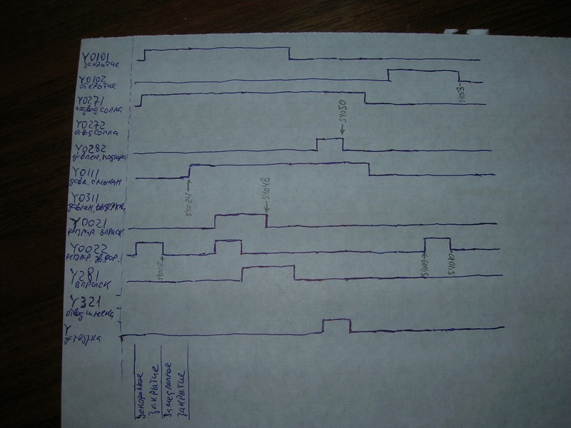

Кто может дать информацию по циклограммам работы
Куаси 630/160 релейной. Заранее спасибо.

Станок сам не нужен. Просят прикрутить мой самодельный контроллер к нему.
Нужен алгоритм работы, магниты, бвк. В общем разобраться как работает,
чтоб программу для контроллера написать.

Нужет еще алгоритм работы или уже нашли? Тоже имеется такой станок. На релюшках. То один геморой, то другой. У меня есть опыт по разработке своих контроллеров на литьевые станки. Вроде убедил руководство, что на этот тоже нужен контроллер. Стал разбираться, что когда должно включаться. Заодно станок починил. Надобность у моего руководства в контроллере сразу пропала. Отлегло на время. Могу сфоткать диаграмму и выложить.

Сегодня дома сфоткаю свою диаграмму и выложу. На работе фотика нет. Если будут вопросы, по диаграмме спрашивайте. Станок рядом работает.

Вот диаграмма, по которой я хотел писать программу для контроллера.

Блин, циклограмму вам нужно, а не диаграмму....Или гидросхему и ...назначение и нумерацию концевиков и кнопок.
