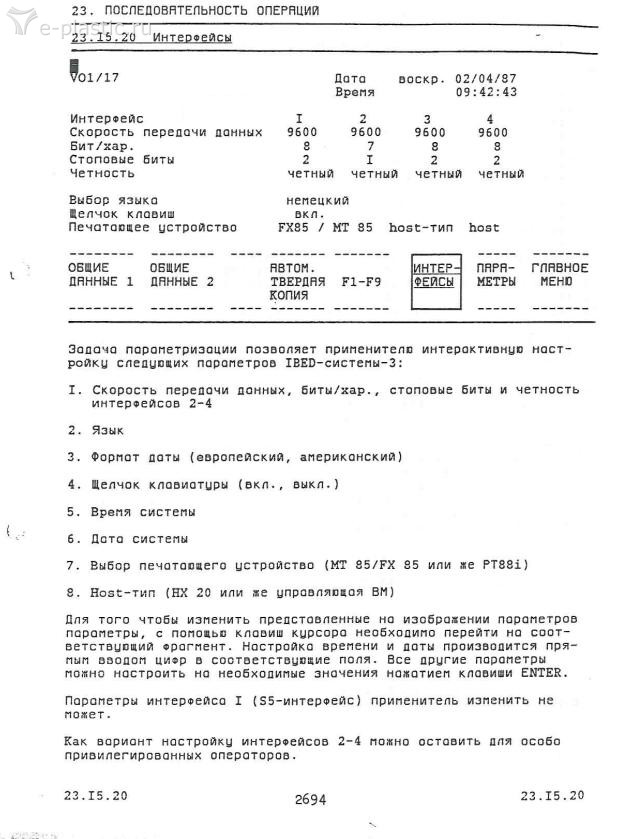

#16 Сообщение dedaborja » 23 окт 2026, 21:14
AndreiSEL1985 писал(а): 23 окт 2026, 14:46 Спасибо за помощь. Сняли все платы сняли кросс все почистили помыли. Собрали уже неделю работает не глючит.
А может есть прошивка на DEMAG NC3 на русском. В предыдущем DEMAG NC3 сняли микросхемы с прошивкой все микросхемы считались кроме одной. Хотим попробовать прошить.
В 93 году в меню Интерфейсы там были на выбор: немецкий, английский, французский (кажется) и русский. Идётё от Программ к Инфо, а там Интерфейсы. Маркер к Язык и Энтером выбираете нужный. Должен предупредить: перевод не очень. Лучше оставаться на родном для машины немецком. И да. У вас стоит уровень допуска 4 - может не хватить прав менять что-либо в интерфейсе. У нас везде 3 уровень. А чтобы не забыть пароль после хмельной пирушки, забиваем тупо 5 троек. Причем на всех машинах одного типа. Вот инструкция:
Микросхемы памяти в Ибеде без нужды лучше не трогать. Раньше индивидуальную подгонку машины проводили ПрограммирГерэтами ( уставки ПИД регуляторов, калибровки, адреса входов-выходов) произвольно меняли вместо битых. Две совершенно однотипных машины, а пульты, после обмена, глючили в самых разных местах. Было дело здесь на форуме лет 10 назад - заново прошили память пульта (там куча Эпромов). Кто-то аккуратно считал на здоровом пульте дампы с маркировкой и прислал. А там прошили болванки. Вроде пошло. Отличились Agent Serg, Woolfy - всех не упомню.
Кусок инструкции по замене языка прилагаю:
