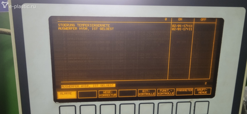

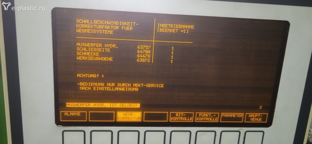

Здравствуйте. У нас DEMAG NC3 D-150 выдает ошибку "AUSWERFER HYDR. IST GELOEST" . Гидротолкатель идет вперед на расстояние большее чем установлено. Коректировка линеек проходит но результат нулевой. Машина в автомат не идет. Может кто сталкивался с такой проблемой. И еще не считывает параметры с каталога с EPROM/
Вот ошибка при считывании каталога.

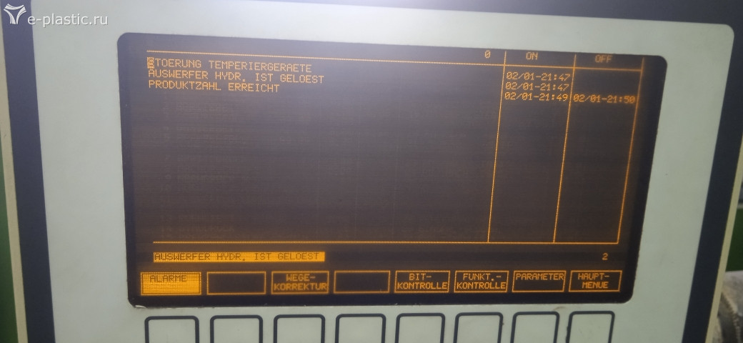

Тех. документацией мы не располагаем машина была приобретена в Польше б/у. Перезагрузку мы делали и не один раз. Тэст запускали IBED.
При включении машины стала проявляться вот такая надпись.

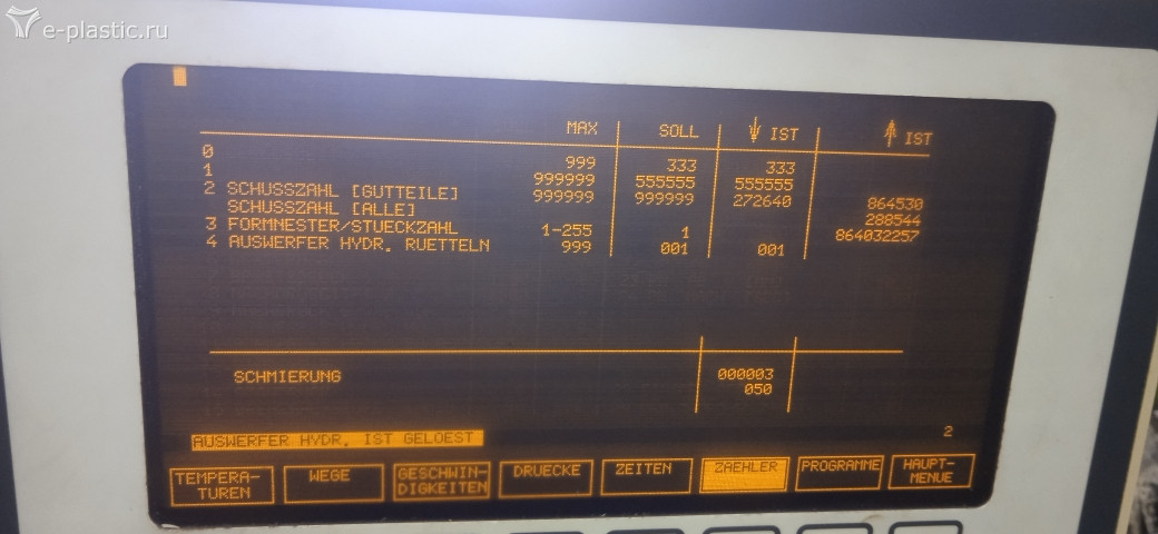

Экран ошибок показывает, что "число деталей достигнуто" происходит одновременно с ошибкой выталкивателя. Давайте устраним эту причину, как наиболее вероятную. Идём на меню "счетчики" и выправляем цифры макс. задано и фактически. Вход 0151 и у нас выскакивает, если с программой что-то не то. Как в автомобиле код неисправности, при которых запрещается дальнейшее движение. Даю графику, скорее всего совпадёт:
параметры программы - счётчики дальше.jpg (110.79 КБ) 166 просмотров

Андрей, я, наверно, не умею объяснить, не учился на педагога. Смотри, у тебя на экране "Zähler" в графе "soll" стоят все четверки. И в графе "ist" все четвёрки. Всё. Сдавай отливки на контроль и беги за премией. Программа выполнена. Но машина дальше не пойдёт, функции отключились и терморегуляторы, и выталкиватель. Выход простой. Пусть немцы и поляки свои отливки поштучно считают, нищеброды. Мы ставим в SOLL шесть девяток. В "IST" ноль, и пусть родная льёт до турецкой пасхи. Сделай это. Так победим.

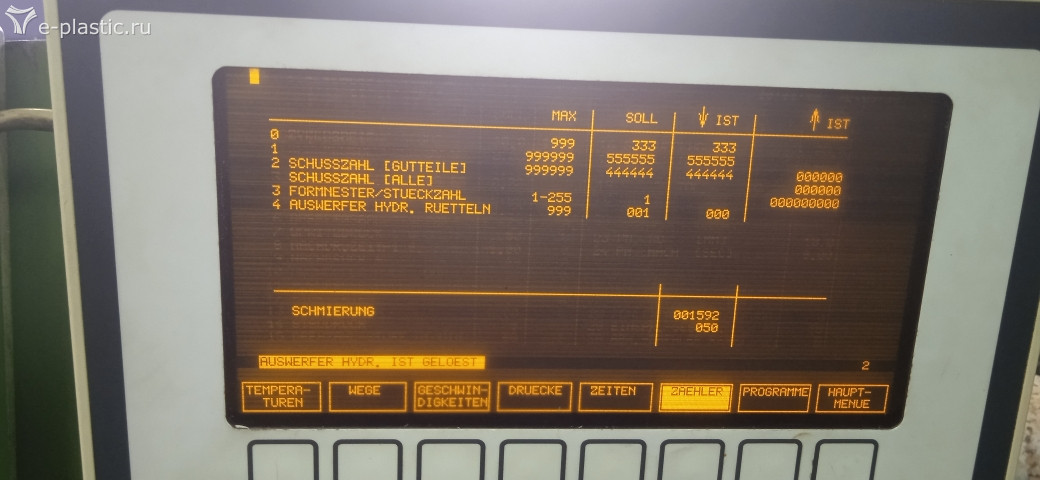

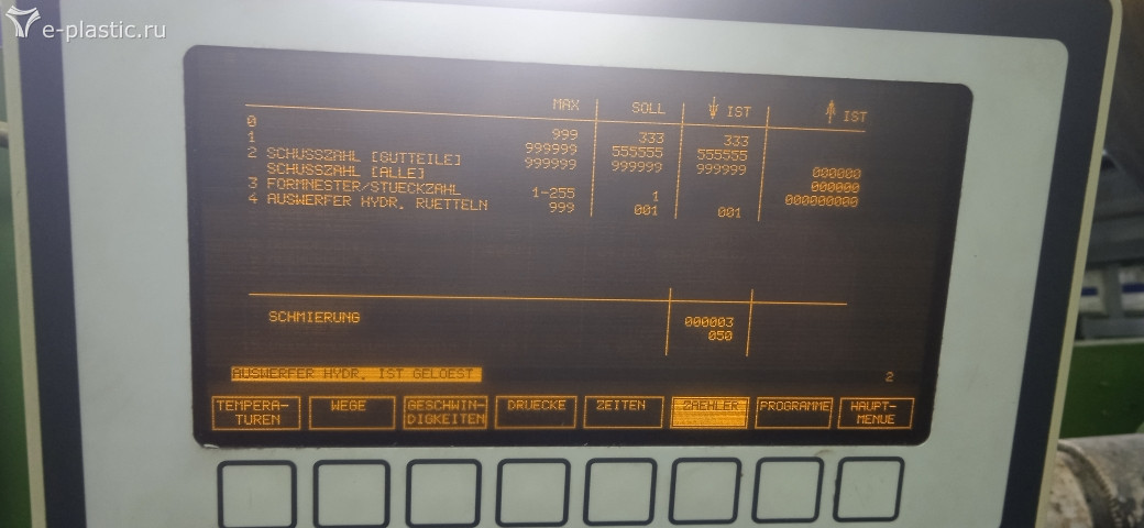

У нас и раньше счетчики доходили до предела. Но при этом машина работала но только в полуавтомате. Потом мы счетчики скидывали и она дальше работала в автомате. У нас для того чтоб счетчики скинуть нужно в програмировании параметр №30 поставить 0, затем ввести значение на счетчиках и параметр №30 поставить 1. Это и у Вас так? Или мы что-то не так делаем?
когда я ввел нули вот такая ошибка появилась.
А вот что случилось песле того как я выключил машину и обратно включил.
Вот я сбросил счетчики ошибка осталась.

Экраны разные и программы, определённо, тоже. Попробуй проставить девятки во всех строчках, как у меня на картинке в #6. Нули в последнем столбце Ист. Если не пойдёт после этого, то единственный выход обращаться на Сумитомо-правоприемника Демага или их сервисный центр в Беларуси. Нам вход закрыт, санкции.
То,что все ошибки из-за достижения лимита отливок вероятность 95%. Какая процедура нового задания в твоём случае-возможны неизвестные мне варианты.
