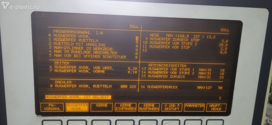

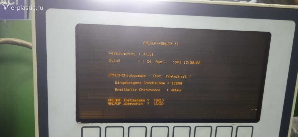

Здравствуйте. У нас DEMAG NC3 D-150 выдает ошибку "AUSWERFER HYDR. IST GELOEST" . Гидротолкатель идет вперед на расстояние большее чем установлено. Коректировка линеек проходит но результат нулевой. Машина в автомат не идет. Может кто сталкивался с такой проблемой. И еще не считывает параметры с каталога с EPROM/
Вот ошибка при считывании каталога.

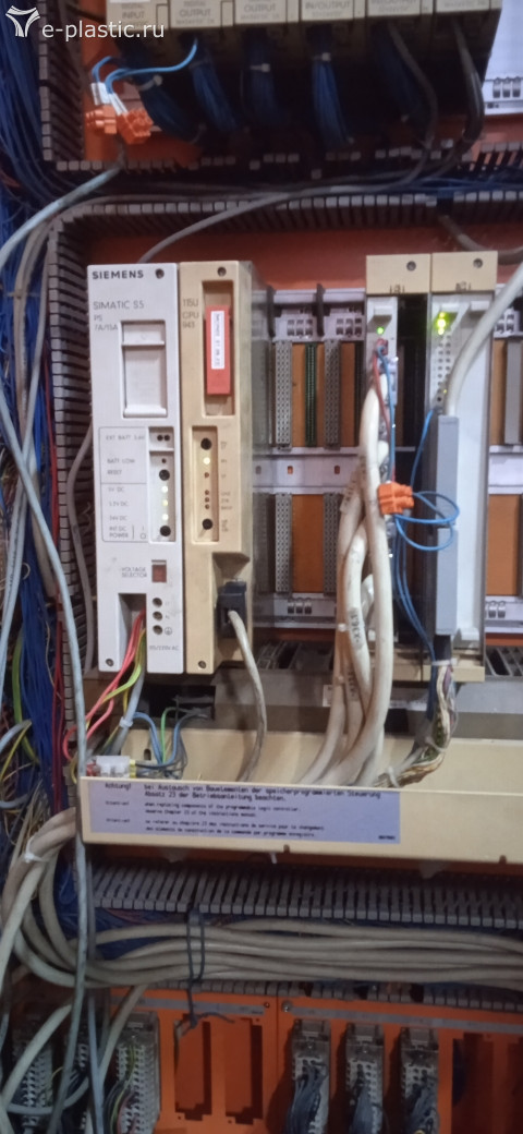

У вас на экране интерфейсов версия программного обеспечения странная. Какого года машина? Располагаете ли вы тех. документацией? Там много полезного. Похоже требует полного перезапуска. Интересно глянуть на индикации в электрошкафу - линейку модулей Симатика 115, когда машина включена. Первое, что на ум пришло: не та версия (в вставном модуле памяти ЦПУ зашито несколько версий) У нас 93-го года выглядит так (обратите внимание верх левый угол):

Тех. документацией мы не располагаем машина была приобретена в Польше б/у. Перезагрузку мы делали и не один раз. Тэст запускали IBED.
При включении машины стала проявляться вот такая надпись.

Эта машина у нас работала и в процессе работы стала. Еще примерно год назад на этой машине умер IBED. Мы взяли другой и в него переставили микросхемы с прошивками. Вот так целый год он у нас и работал. Теперь такой номер не проходит.

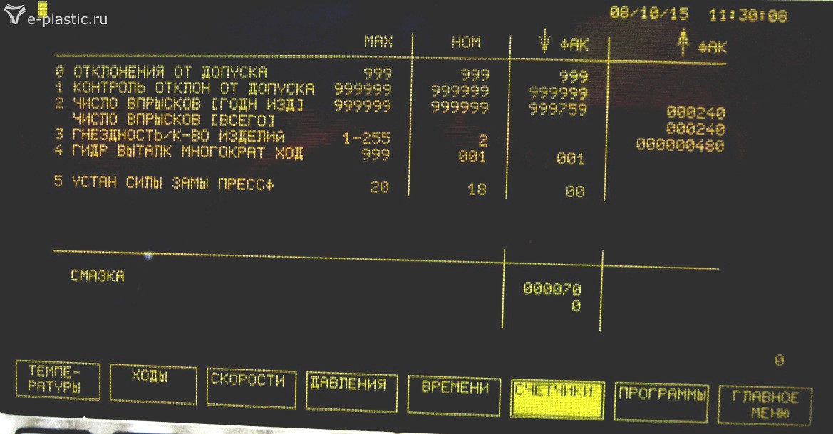

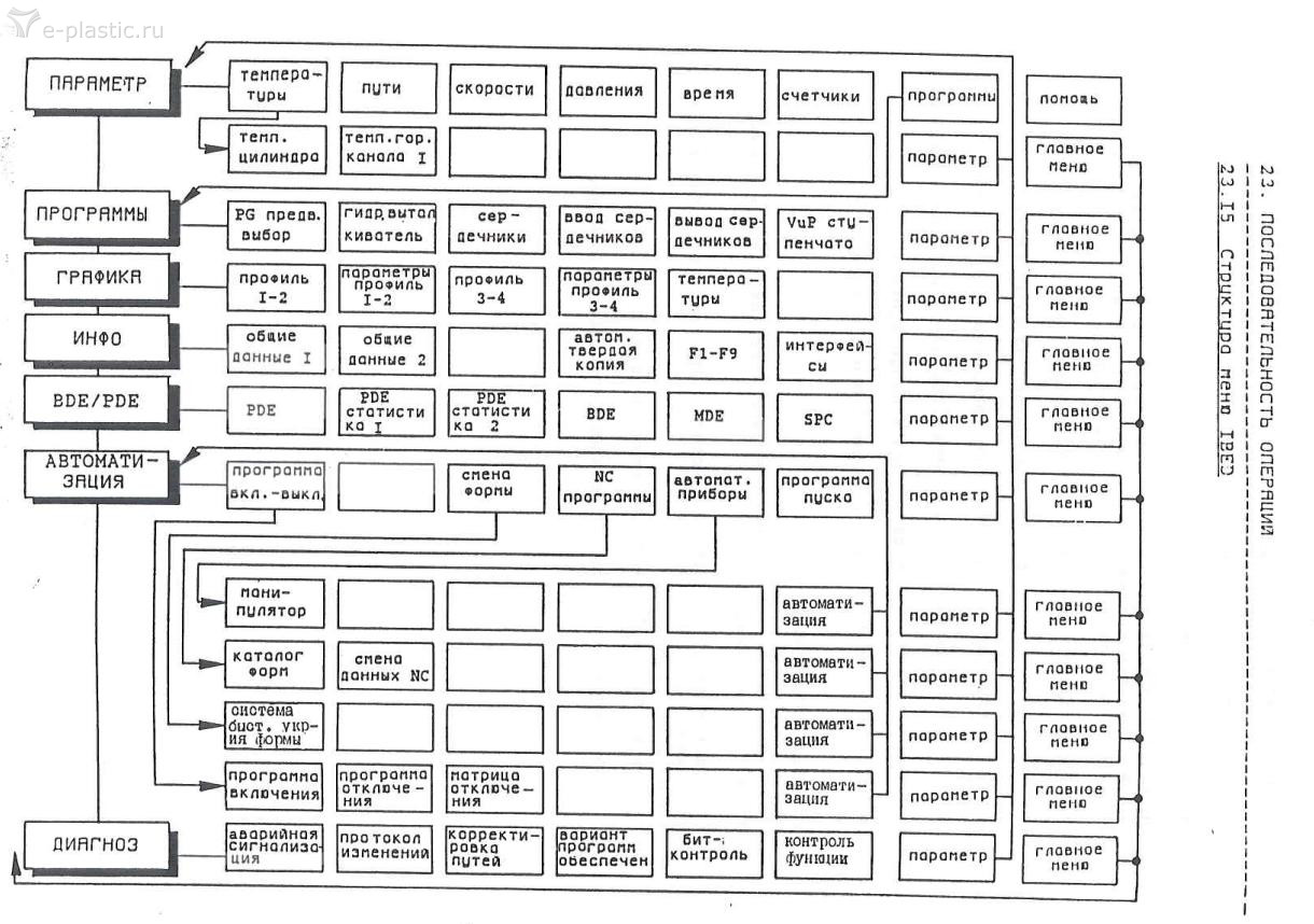

Экран ошибок показывает, что "число деталей достигнуто" происходит одновременно с ошибкой выталкивателя. Давайте устраним эту причину, как наиболее вероятную. Идём на меню "счетчики" и выправляем цифры макс. задано и фактически. Вход 0151 и у нас выскакивает, если с программой что-то не то. Как в автомобиле код неисправности, при которых запрещается дальнейшее движение. Даю графику, скорее всего совпадёт:

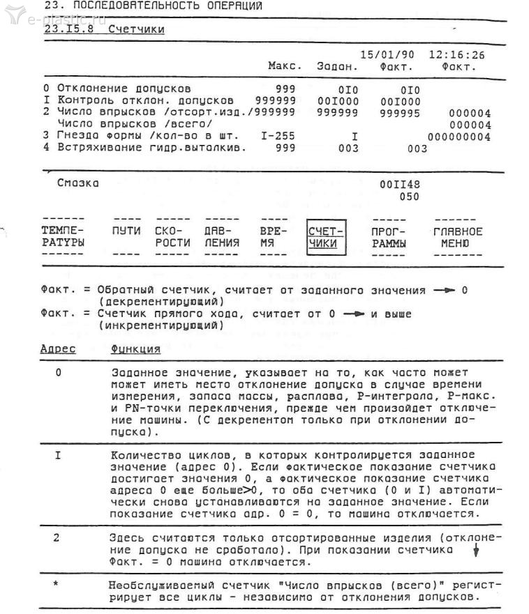

Пример из жизни. Через 240 годных отливок машина остановится (пункт 2 на в инструкции)
