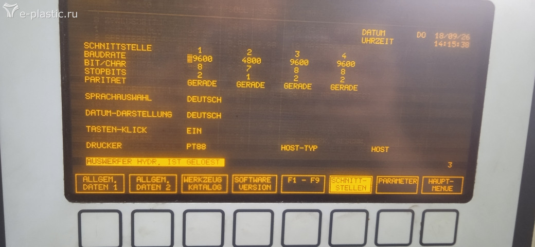

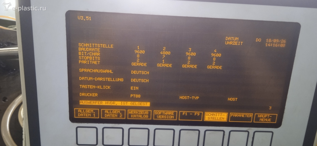

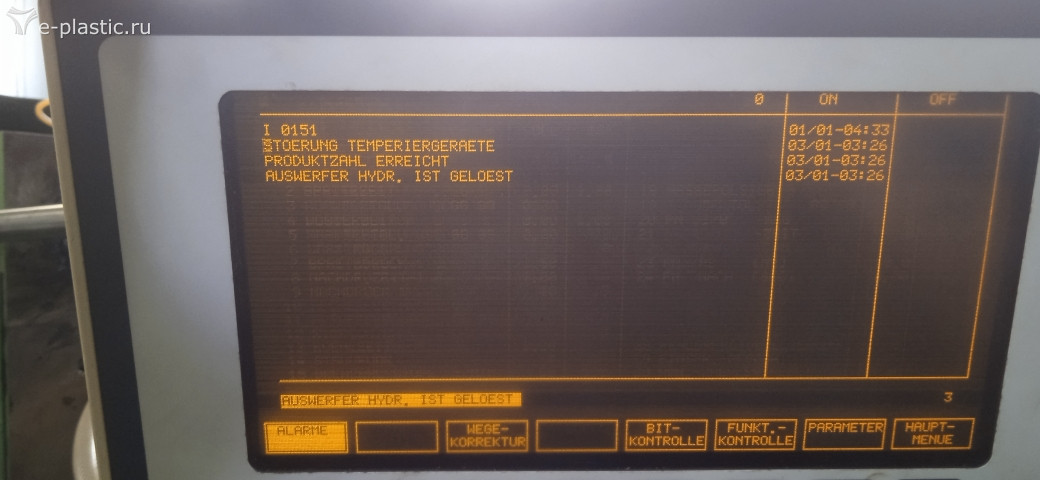

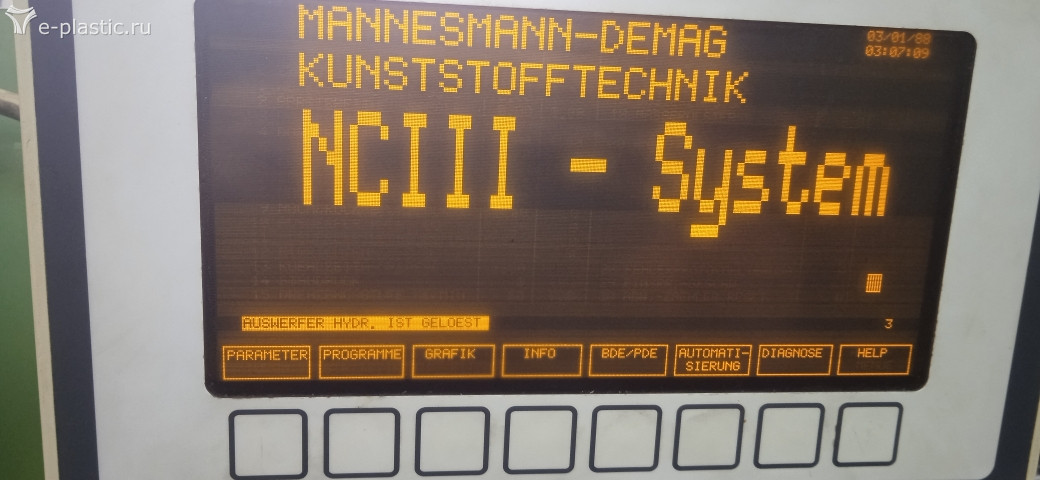

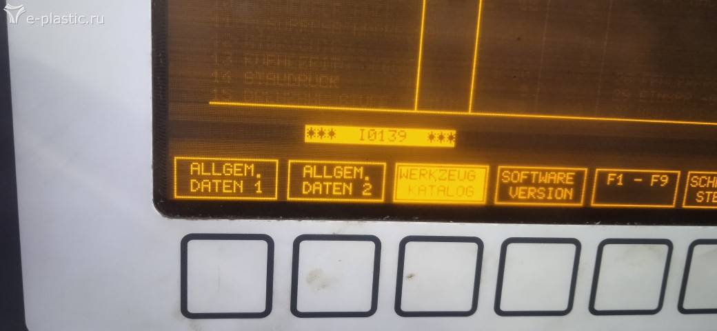

Здравствуйте. У нас DEMAG NC3 D-150 выдает ошибку "AUSWERFER HYDR. IST GELOEST" . Гидротолкатель идет вперед на расстояние большее чем установлено. Коректировка линеек проходит но результат нулевой. Машина в автомат не идет. Может кто сталкивался с такой проблемой. И еще не считывает параметры с каталога с EPROM/
Вот ошибка при считывании каталога.

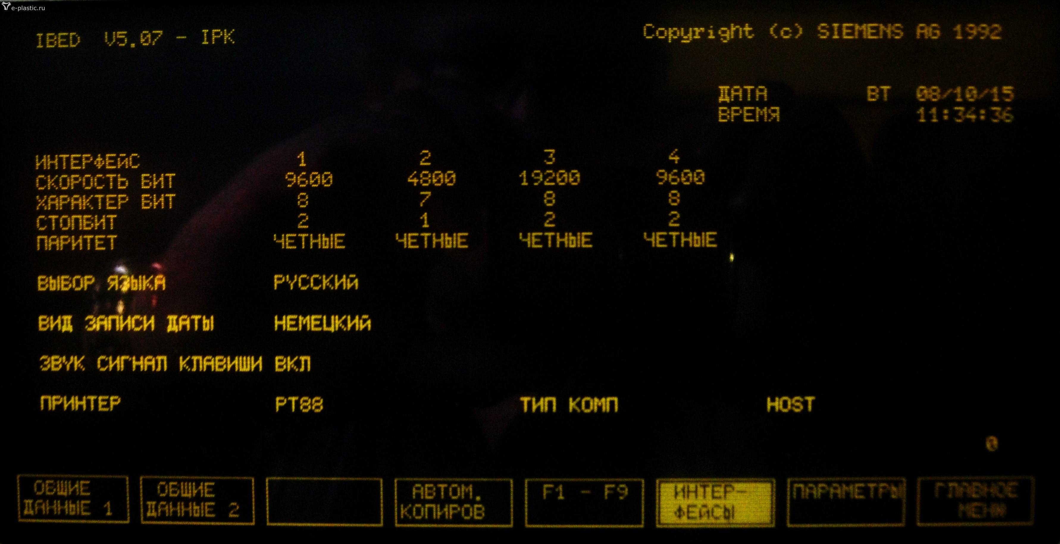

У вас на экране интерфейсов версия программного обеспечения странная. Какого года машина? Располагаете ли вы тех. документацией? Там много полезного. Похоже требует полного перезапуска. Интересно глянуть на индикации в электрошкафу - линейку модулей Симатика 115, когда машина включена. Первое, что на ум пришло: не та версия (в вставном модуле памяти ЦПУ зашито несколько версий) У нас 93-го года выглядит так (обратите внимание верх левый угол):
