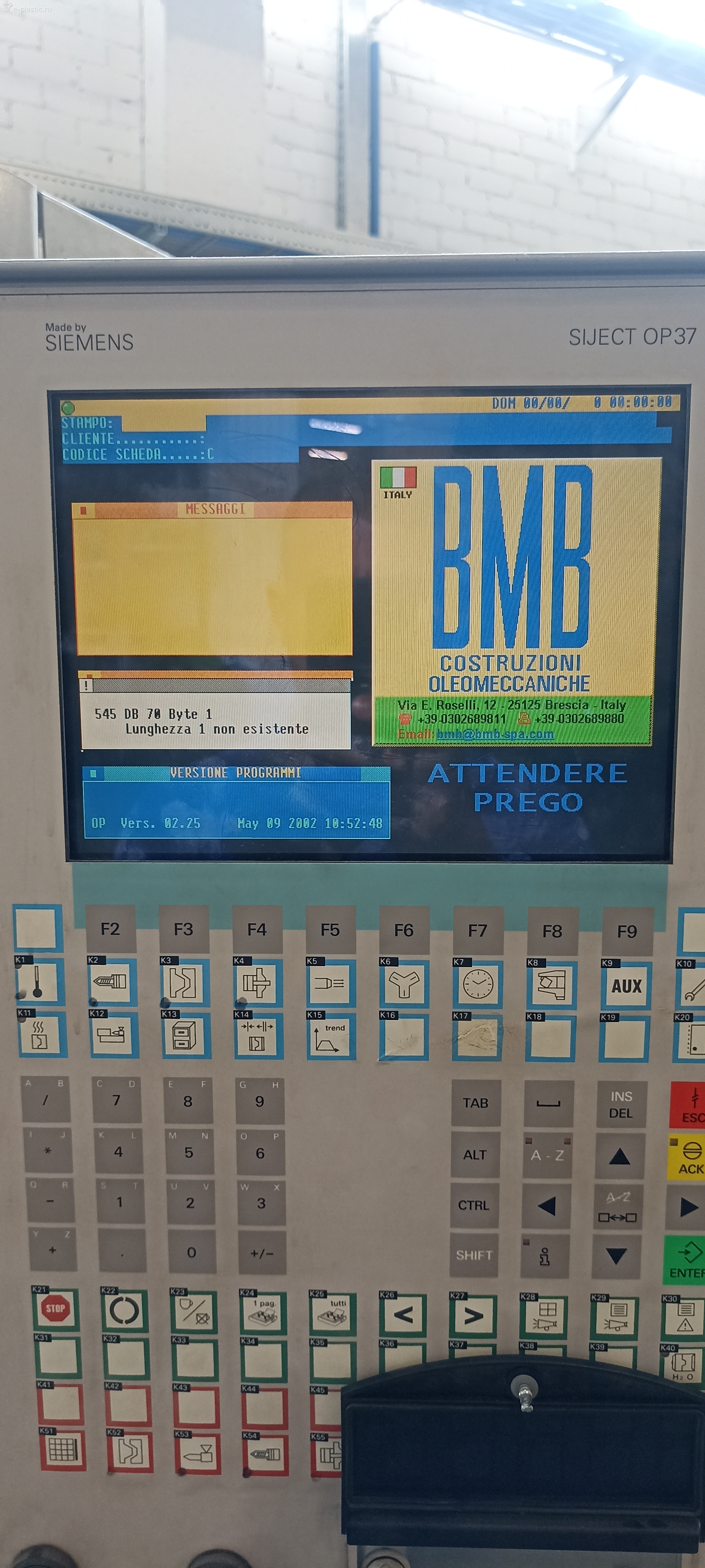

AlpinaPack
Зарегистрирован: 06 авг 2026, 13:27
Страна, Регион, Область: Смоленская область
Город: Смоленск
Re: Села батарейка и слетела программа на BMB KW22PI/1300 2006 г.в.
#6 Сообщение AlpinaPack » 07 авг 2026, 08:23
Здравствуйте!
Похожая проблема только с BMB KW20.
Села батарейка, после замены батарейки не скидывалась ошибка Low Batery/
Есть подозрения, чтто при попытке скинуть ошибку, обнулили контроллер.
Теперь при включении выдаёт вот такой экран
Если кто может помочь, откликнитесь, пожалуйста!
