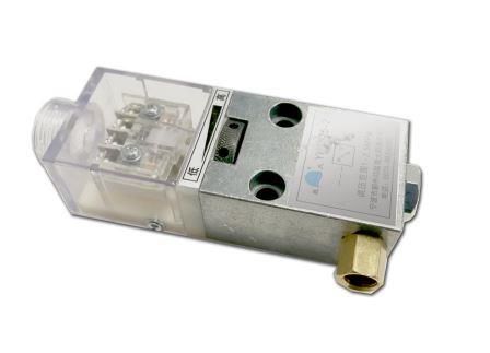

Добрый день! Люди добрые, подскажите, как называется эта деталь и где ее можно заказать новую, под давлением масла выезжает штифт и жмёт концевой выключатель, фото прилагаю

Это обыкновенное реле давления с микровыключателем. Которое подтверждает что цикл смазки произошел. Если сигнал в систему не поступит, машина уйдет в ошибку с оповещением не исправна система смазки. На счёт приобретения обратитесь к продавцам ТПА, представительство, либо переделать под аналогичный датчик давления или аналогичное реле давления. Главный инженер, главный механик, механик, энергетик легко должны решить этот вопрос. Реле давление регулируемое, настраивается под давление насоса смазки.

https://polymermax.ru/products/pressuresensor. Уважаемый, не хорошо пропадать из диалога.

Спасибо большое, за исчерпывающий ответ, эта информация для меня крайне полезна

Электрическую часть снять, промыть в спиртобензиновой смеси, контактную группу протереть деревянной палочкой. Наждак/надфиль не применять! Аккуратно поставить обратно, защитить от попадания грязи. Ещё послужит!DmitryS писал(а): 20 май 2026, 08:18 Добрый день! Люди добрые, подскажите, как называется эта деталь и где ее можно заказать новую, под давлением масла выезжает штифт и жмёт концевой выключатель, фото прилагаю

А еще когда то ластиком протирали. И "теркой" спичечного коробка.Woolfy писал(а): 25 май 2026, 13:36 ... контактную группу протереть деревянной палочкой. Наждак/надфиль не применять!
