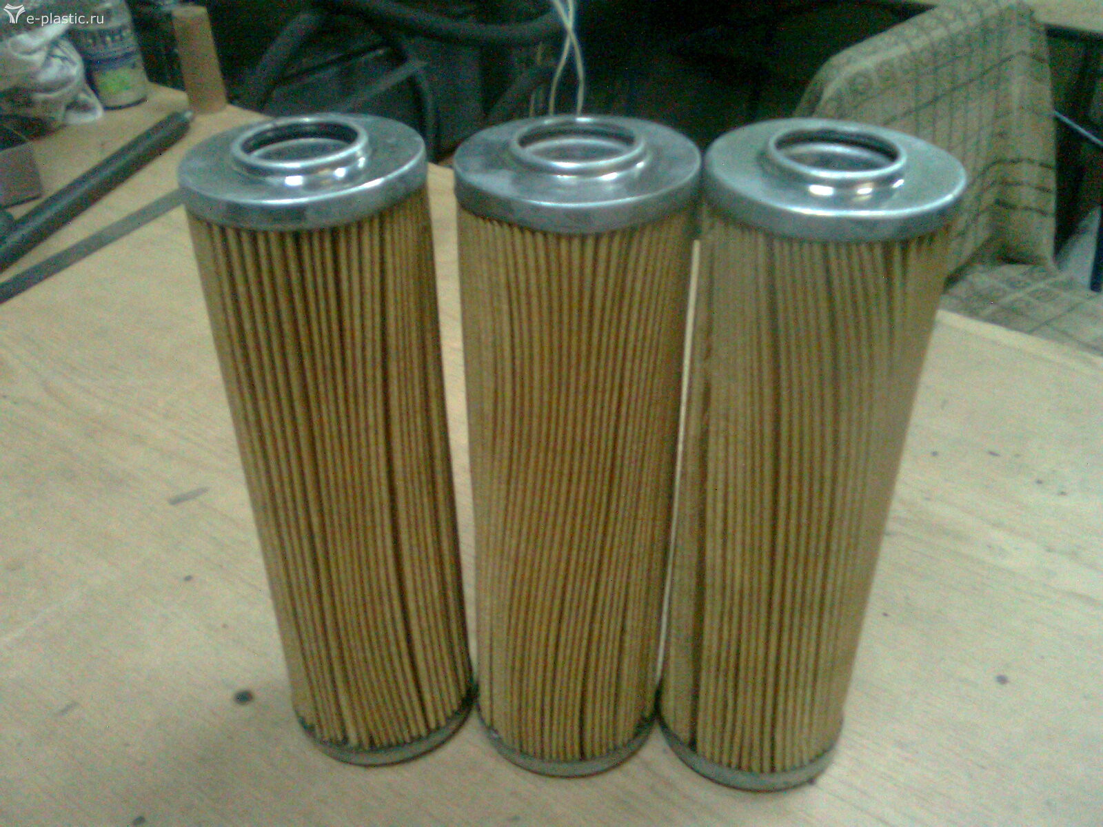

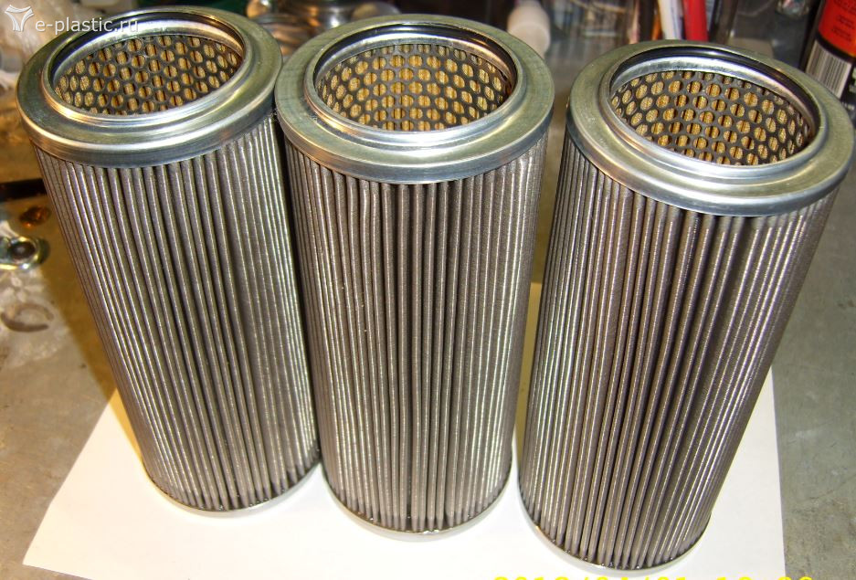

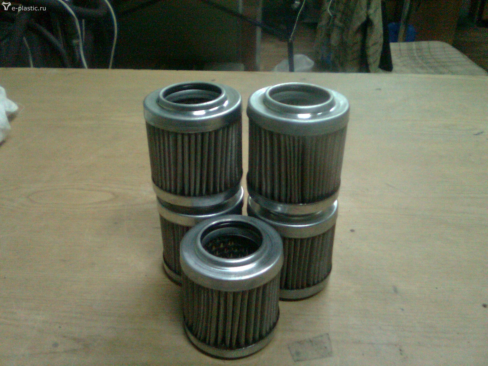

#367 Сообщение toys-omsk » 24 мар 2026, 18:45
Здравствуйте. Посоветуйте где заказать или изготовить напорный гидравлический фильтр на KuASY 410/100-II. На оригинал не претендую...Или как "сколхозить" из другого фильтра? Не получается найти идентичный размер...

#368 Сообщение ЗЮМ » 24 мар 2026, 18:56
Сообщения: 5715
Благодарил (а): 609 раз
Поблагодарили: 831 раз
Re: ремонт KuASY 410/100
#369 Сообщение ЗЮМ » 24 мар 2026, 21:47
Фото. Омск, проснись. Фильтра можно самим сделать на старой арматуре. Сетка в гармошку , эпокситка. Либо пайка. Фантазия подскажет.
