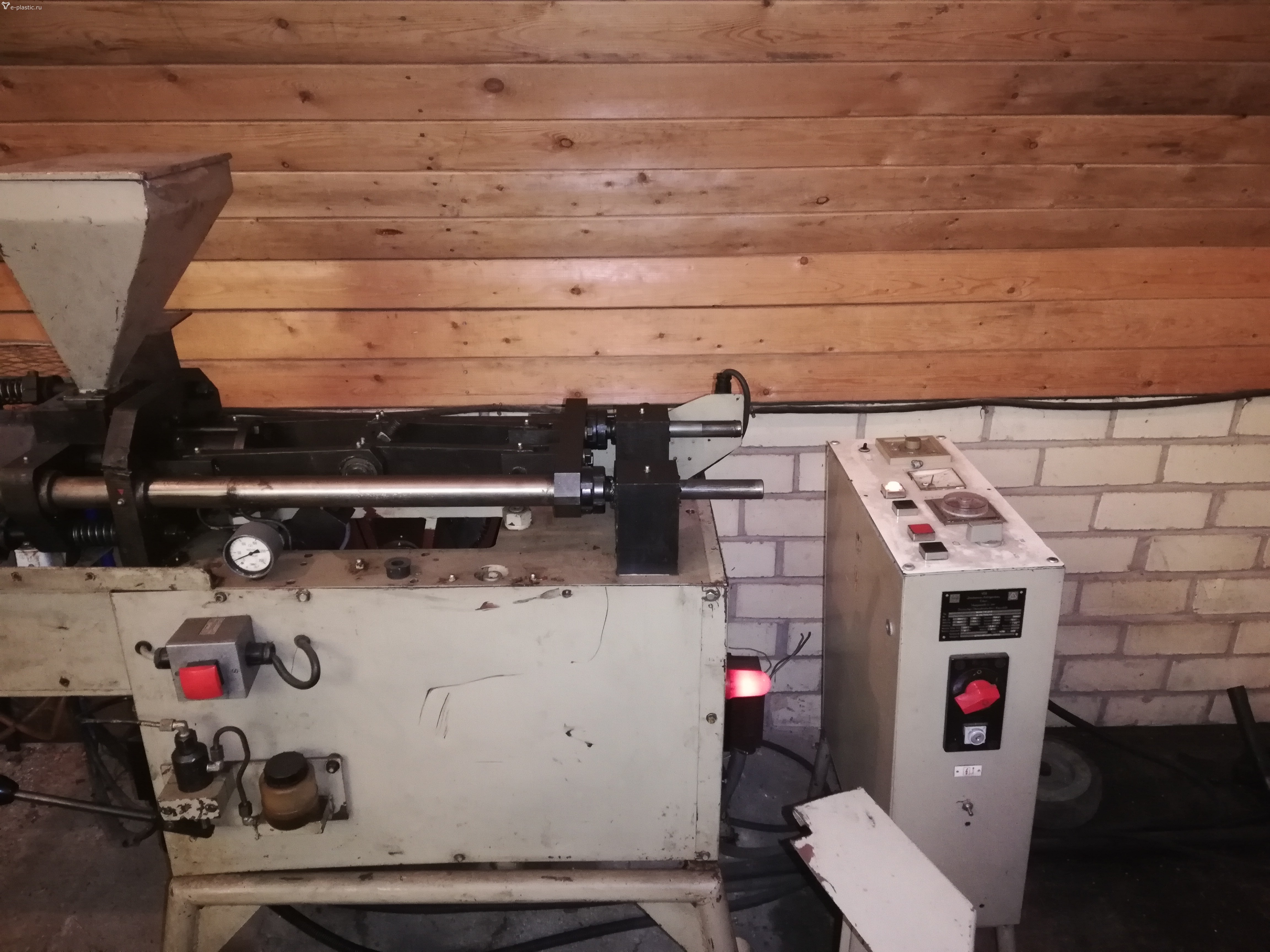

Добрый день уважаемы форумчане Читаю форму давно, но зарегистрировался недавно. Причина в том, что ранее искал термопластавтомат и читал много разной информации по этому поводу, но так случилось, что совершенно случайно обнаружился сей агрегат у родственника. Когда позвонили и сказали что есть куча металлолома и, что я от такого буду в восторге, то получил в подарок станок. Даже и не подозревал, что моя родня когда-то в начале 90 активно занималась таким бизнесом. Сам я к тому времени учился в Питере и не знал об этом. В общем подарку я был несказанно рад. Пусть не рабочий - починю, пусть старый - обновлю. Но вот как он работает и как можно регулировать и какой максимальный впрыск и прочее - мне рассказать никто не смог, дядя умер 6 лет назад, а брату двоюродному этот станок как металлолом был и лишь занимал место.
Возможно кто то из Вас сталкивался с такими машинами. Буду рад любой информации. Как настроить и где что находится. По электронике, пришлось перебрать весь ящик, так как старый 1 не работал и 2 половина сгорела, видимо коротнул. Сейчас собрано все и запускается. Только пере собрал опираясь на своих знаниях. Переделать всегда можно. Но нужно знать как и что должно регулироваться. Те формы, которые были - они сейчас работают, но происходит сбой при впрыске, видимо чего то не хватает. Спереди есть воздушный балон - нужен он или нет? Я его залотал (он был дырявый) но что делать дальше - накачать туда воздух или он как то связан в гидравликой?
Прикрепил фото станка и табличек. Если интересно могу показать, что сделал из пульта управления и как всё работает на данный момент.

Имею такой же аппарат. Хочу довести до ума. Кое чего не хватает. Та емкость о которой вы говорите это емкость для изменения давления в гидросистеме. Внутри резиновая груша с азотом. Если нужно повысить давление, то качаешь масло азот сжимается и давление растет. Это я в паспорте прочитал. Ужасный перевод с немецкого, кстати.Паспорт есть. Можем быть полезны друг другу. Меня интересуют изображения поршня, бункера и вообще схема работы агрегата. В свою очеред предоставлю сканы паспорта.

Александр Кулаков писал(а): 04 дек 2021, 09:02Та емкость о которой вы говорите это емкость для изменения давления в гидросистеме. Внутри резиновая груша с азотом. Если нужно повысить давление, то качаешь масло азот сжимается и давление растет. Это я в паспорте прочитал. Ужасный перевод с немецкого, кстати.
Таки да, перевод не очень, так как то, что Вы описали - это гидроаккумулятор и предназначен он не для увеличения давления, а для увеличения расхода масла, то есть скорости, при впрыске, когда это необходимо.

Нет, для повышения скорости впрыска.

Как электрик могу предположить, что вам нужно рассмотреть (предварительно распечатав) все гидросхемы станков KuASy. Поскольку производитель один, то и построение гидросхемы будет типовым. Начните с младших моделей. На сайте информации по Куасям много, включая документацию. Придётся много читать.
Хорошо бы выложить фото электроотсека, и тип плат, если управление электронное.
