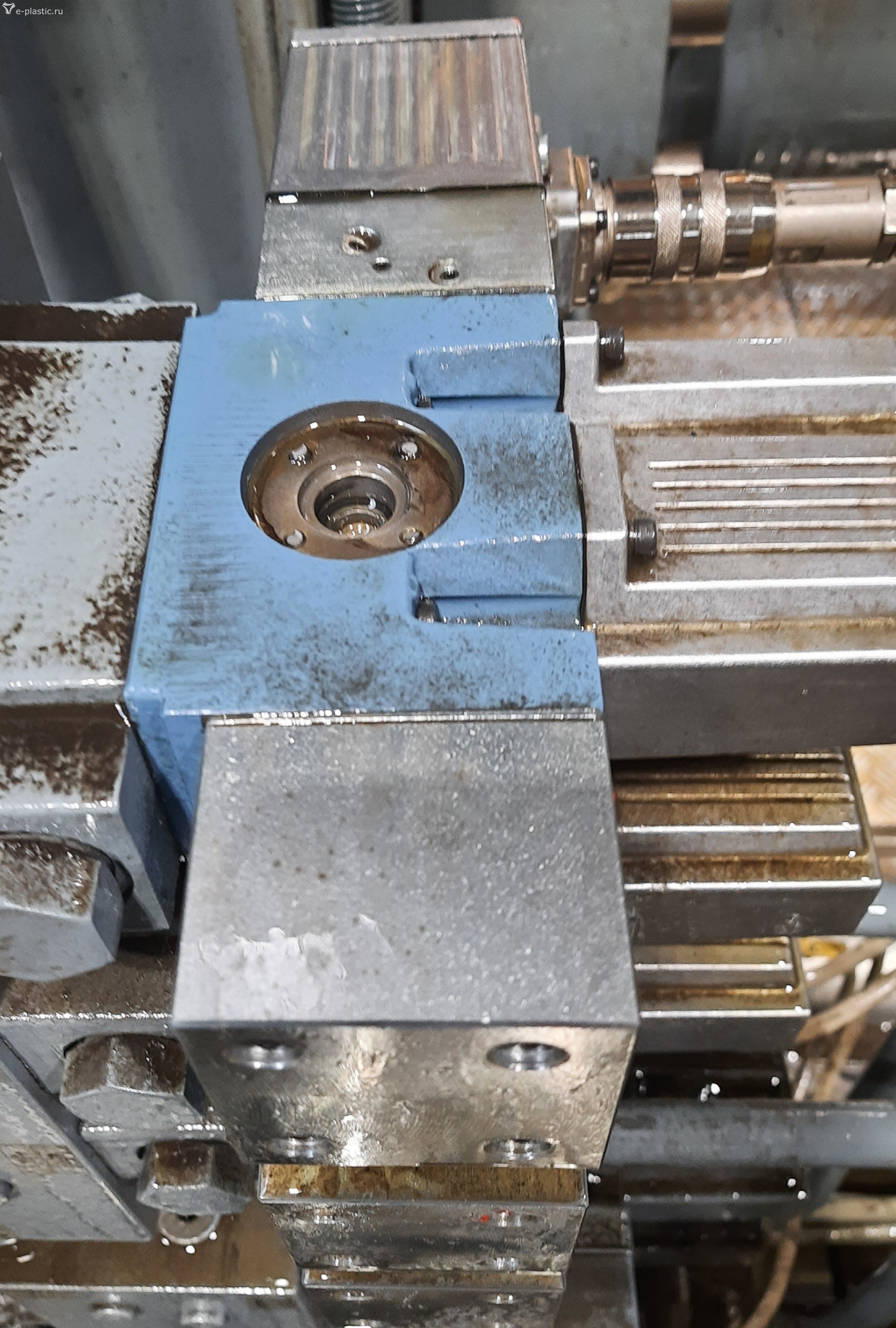

Re: KuASY 1400/250
#412 Сообщение Артур69 » 28 окт 2021, 06:28
Вячеслав, ну ты даёшь. Я то тут причём :hi_hi_hi:.
А если серьёзно, тебе уже преподавать нужно. Столько знаний в области, грех не передать дальше.
Можно вопрос , чтоб не плодить темы. Надеюсь ТС не против. Из за чего может такой клапан выстрелить? Вырвало крышку. Фонтан , аж с потолка масло капало :sh_ok: . А там метров 10 минимум. Вся машина в масле. Просто время пришло или есть другие причины?
Сообщения: 5750
Re: KuASY 1400/250
#413 Сообщение ЗЮМ » 28 окт 2021, 09:57
Артур69 писал(а): 28 окт 2021, 06:28 Вячеслав, ну ты даёшь. Я то тут причём :hi_hi_hi:.
Доброе утро. Артур спасибо. У меня на днях так же. Но моя вина увлекся ослабляя под давлением, Искал начинку шесть часов, пружину, золотник, седло.Ну и реально ощутил лишний раз мощь гейзера. Можно гадать. Ослаб болт или два, эффект домино, перегрузка. усталость крепежа. Можно анализировать. Нужны исходные данные по схеме и параметрам, что делает эта штука. Залезть мысленно внутрь как туннели метрополитена и полазить по закоулкам. думаю за такой ответ меня не возьмут в МГУ Ломоносова даже вахтером :-): А начинку нашел среди беспорядка в цеху .Невероятно Редкая удача.
Re: KuASY 1400/250
#414 Сообщение Артур69 » 28 окт 2021, 10:49
ЗЮМ писал(а): 28 окт 2021, 09:57
Это MOOG на гидрознаки. Их там по 5 на сторону. 1600 т баттенфельд . Не знаю на всех такая ерунда или так задумано только на батах. Они всегда под давлением, даже если не задействованы. Ну не столь важно, просто впервые такой выстрел. Руководство даже крышку от старого ставить не захотели. Новый привезли на такси через 3 часа . 2500 евро. Не пойму я их. Даже вентили в 5000 евро не хотят после ремонта ставить. Предполагаю всё дело в страховке, как обычно.
Сообщения: 5750
Re: KuASY 1400/250
#415 Сообщение ЗЮМ » 28 окт 2021, 11:04
MOOG ,машинка серьезно именитая. Причину должны сказать если отправить на экспертизу в лабораторию. Но не будем гадать. Подход руководства верный, при наличии хорошей рентабельности. У нас все по другому. И по разному. Берем три копейки пробиваем отверстие вставляем на пружину прикручиваем электромагнит. Запускаем в работу. И бежим дальше. Лишь бы день простоять и ночь продержаться. ( случай из практики) Когда надо сегодня и сейчас. Не будем флудить, накажут.
