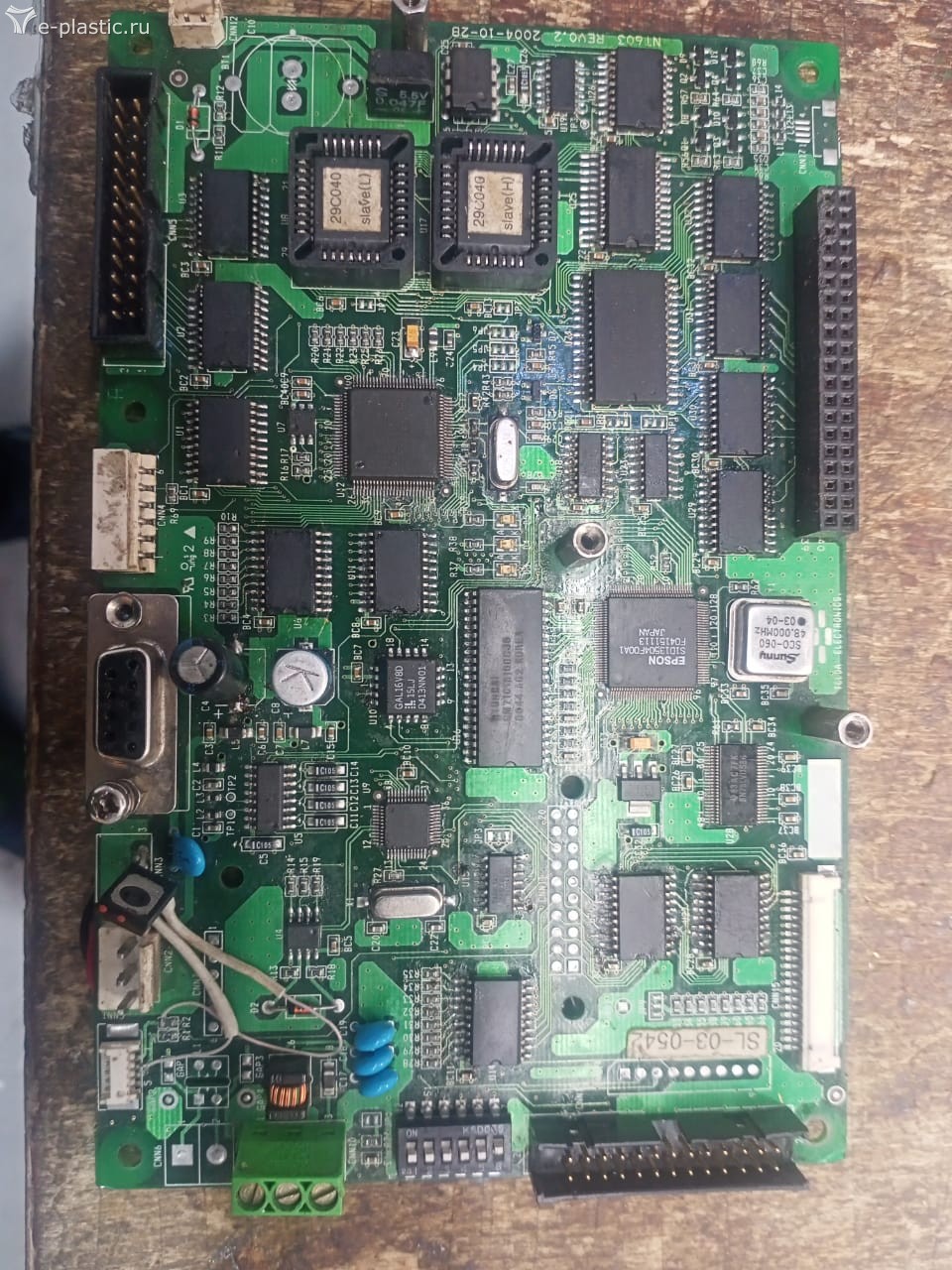

Добрый день.
Имеется ТПА LGH-170D HICOM 600n, проблема в следующем - путает нажатия кнопок. то есть нажимаешь одно, а машина выполняет другое. кнопки пульта проверены, все хорошо. Платы пульта осмотрены, дефектов подгорелостей нет, кабеля проверены.
Может кто сталкивался и подскажете куда копать?

Хорошо бы качественные фото платы панели оператора (по платкам, если составная).

#5 Сообщение Flop85 » 13 окт 2021, 15:20
пока только такие.

На верхнем фото флажок верхнего тумблера DIP - переключателя не совсем уверенно позиционирован - прозвонить! HARD скорее всего универсален, но состав и назначение кнопок пульта могут быть различными и выбираться кодовым словом. Не исключено, что именно комбинацией на переключателе.
Я бы проверил, хотя черт его знает...
Комбинация этих переключателей это назначение, а машина трактует одну и ту же кнопку по-разному.
Традиционно клавиатура это мультиплексно опрашиваемая по строкам и столбцам матрица. Чтобы получилась панель управления каким-либо техническим объектом, эту матрицу надо привязать к кодовой таблице, которая для разных объектов может быть разная, прежде всего по количеству необходимых кнопок. Каким образом задается та или иная кодовая таблица - бог знат, надо проверять все вероятности.
В Вашем случае как бы не обрыв или замыкание опрашивающих матрицу импульсов. Брать осциллограф и убедиться. Панели - не шибко головоломные случаи неисправностей.

#14 Сообщение Flop85 » 14 окт 2021, 11:25
по осциллу - все ок

Маркировки микросхем больщей частью затерты. Жаль. Ранние интерфейсы выполнялись на 8279 (Кр580вв79). В функционале клавиатурная и дисплейная части. Сейчас уже более современные или микроконтроллеры.
Какого года машина?
На какой разъем приходит шлейф с клавиатуры? Там рядом должна быть мс интерфейса. Если мк, то сливай воду - прошивка недоступна и косяк фатальный
Может время обратиться в сервис? Не всегда же там работают злые и жадные люди.

И ещё. Микросхемы 2004 года т.е. достаточно надежные. Проверить питающие цепи. Иголки и просадки питания способны исказить работу любой супер-пупер надежной электроники. Смотрю, там электролит перепаяный. А esr меряли?

Прежде, чем тратиться наобум, надо убедиться в неисправности платы. Пока не перетёрли все доступные меры диагностики, браковать девайс считаю преждевременным. Есть вопросы.
1.Есть ли искажения при наборе цифровой информации? Или пляски касаются только технологических команд? Проверить и переписать кнопки, которые работают штатно. Хорошо бы показать фото пульта. Разводки проводников клавиатуры обычно выполняются в рациональной топологии и срабатывание соседних функций могут натолкнуть на здравые мысли. Может там конденсат проводящий образовался...
Будет и 2., и 3., но сначала фото и выбраковка кнопок. Функции обычно проходят модули выходов. Если там присутствует индикация - соответствует ли кнопка-функция ожидаемой индикации на модуле выходов? Потыкать кнопки и на карандаш... (ясен пень без насосов)

Даа, засада - посмотрел внимательно на фото Вашего яндекс-диска и только сейчас заметил, что кнопки встроены в плату и ни о какой регулярности и речи нет. Куча микроконтроллеров. Если никакой документации для ремонта нет, то присоединяюсь к Woolfy: надо связаться с фирмой - производителем. Гарантии, конечно, в прошлом, но может чего подскажут или познакомят с представителем по сервису в России. Если и предложат купить, то без перекупщиков, то-есть дешевле.

в процессе выяснилось, что на одной микросхеме AT29C040 есть данные, вторая читается как чистая, хоть убей.
А как вы считывали данные? Какой у Вас программатор?

Считывал программатором, если с одной м/сх он считал данные, а со второй - пустота, значит он работает. ) Модель - minipro TL866

Flop85 писал(а): 25 окт 2021, 08:56...приложил фото шильды. До сих пор молчат, кстати.
Кроме шильдика , нужно было приложить качественные фото плат - там их логотип стоит. Молчание прогнозируемо и понятно - если вы отремонтируете систему управления за 10 000 (допустим), то не купите у них новую за 100 000.
