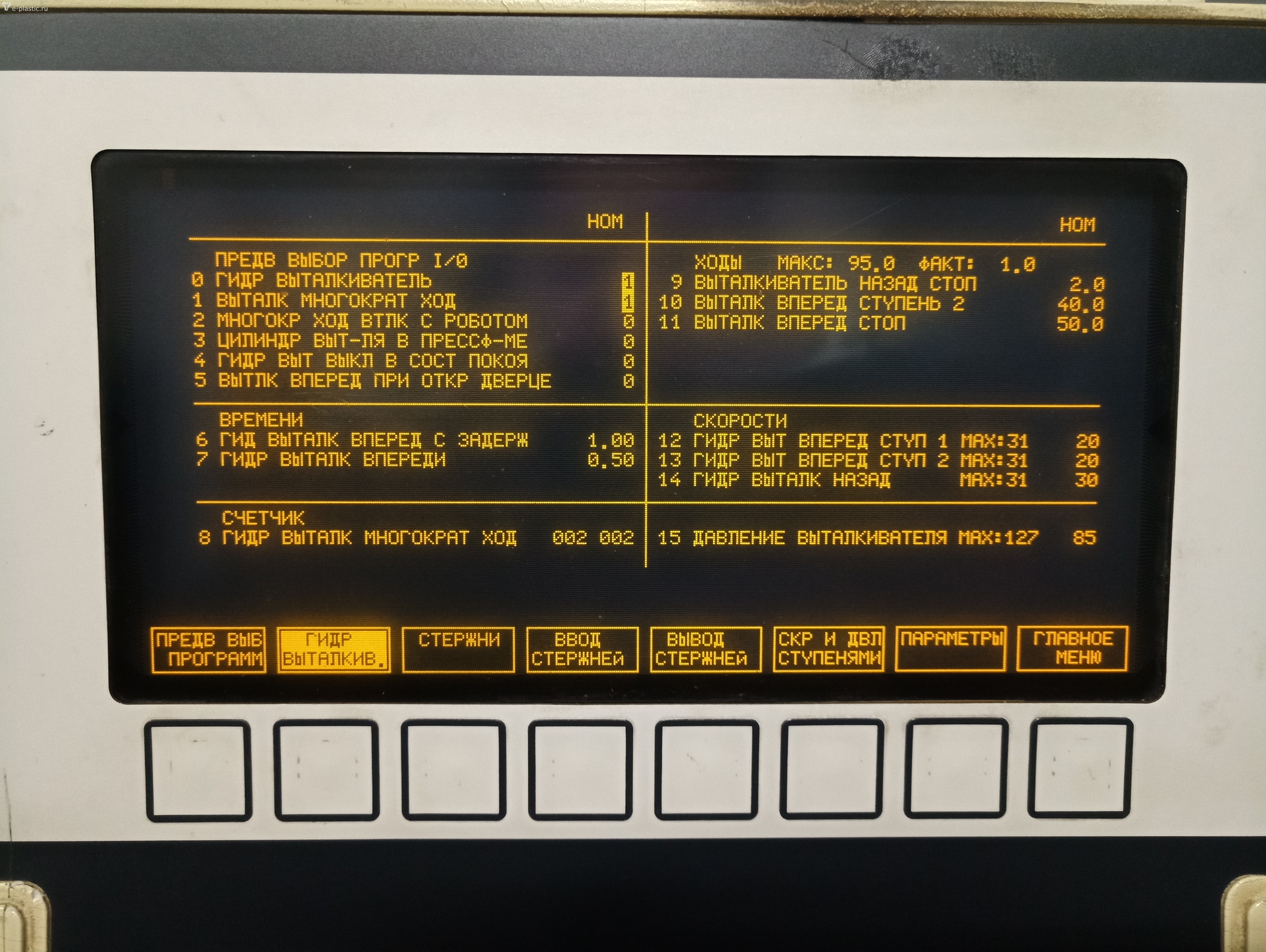

Город: Ternopil
Откуда: Украина
Благодарил (а): 23 раза
Re: помогите оживить demag d55

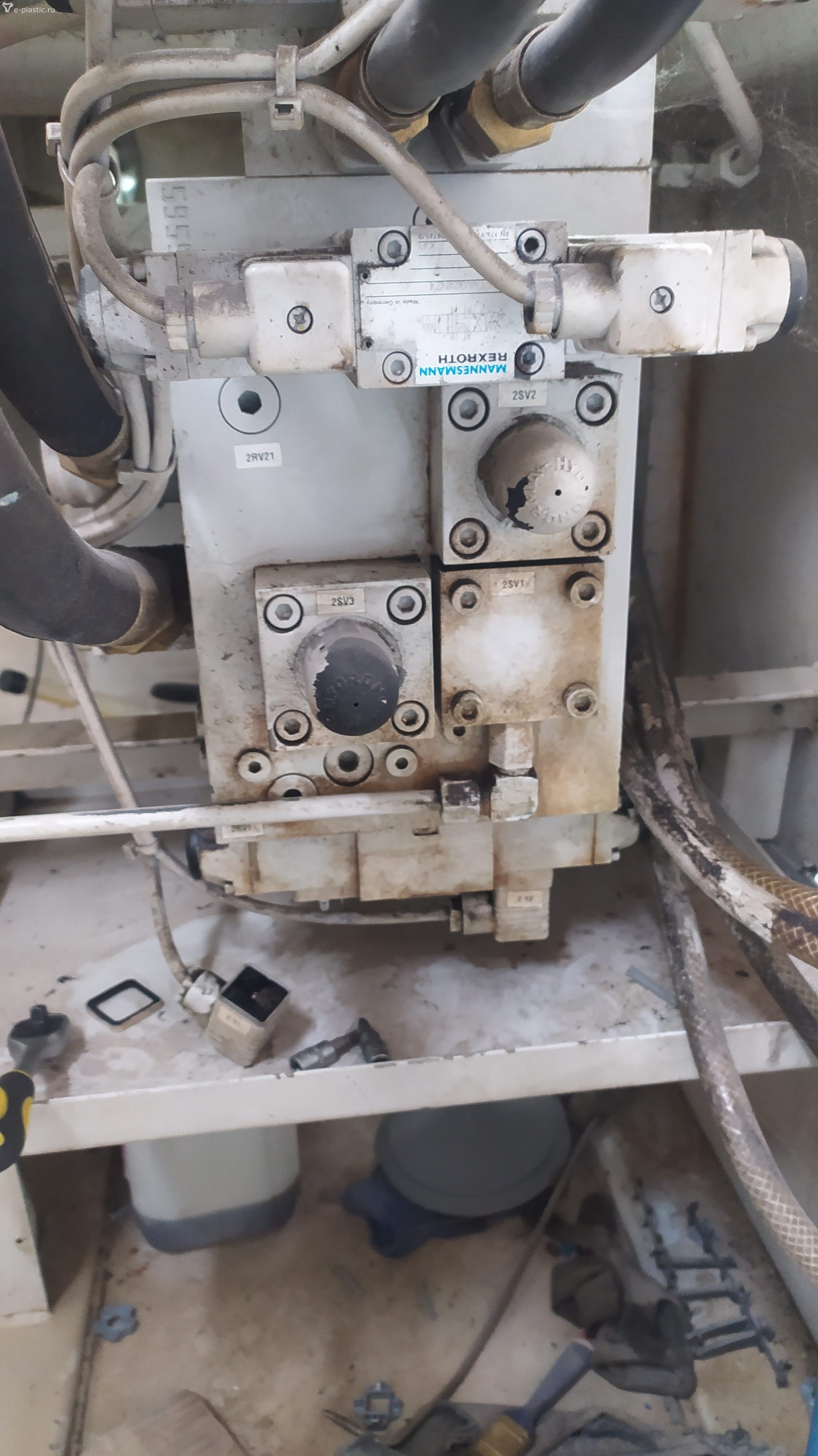

#170 Сообщение kvinta » 31 авг 2021, 14:18
Так как нету ответов, напишу что делал пол дня :)
Методом отключения клапанов, отключал по очереди, нашел тот который отвечает за закрытие пресс формы.
Отключил штекер, и обнаружил что он весь в масле, почистил промыл оч. карбюратора.
Но к сожелению не заработало :( ДАльше снял работающий клапан, и поменял местами с не работающим.
Ничего не изменилось, как дергалась пресс форма при закрытии так и дергается :ne_ne_ne:
Думаю дальше искать какая пружинка не дожимает...

#171 Сообщение Артур69 » 31 авг 2021, 15:12
Очень часто неравномерное движение плит « рывки» лечатся изменением давления и скорости. Не всегда виноват клапан. В крайних случаях нужны изменения параметров давления в сервисных настройках. Как туда попасть в демаге я не знаю.
#172 Сообщение dedaborja » 31 авг 2021, 15:28
Если в ручном режиме смыкание нормальное, то гидравлика: клапаны, воздух в гидравлике, механические причины (смазка) скорее всего ни при чем. Автоматику надо смотреть и, прежде всего, настройки самой программы. Бывало так, что чьи-то шаловливые ручки меняли параметр и начиналась хрень.
Поскольку телепатов и экстрасенсов у нас нет, то, пожалуйста, дайте подробности: фото экранов (ходы, давления, скорости, программы переключений в первую очередь - дальше поглядим), и предысторию. Работало, работало и, вдруг, - БАЦ! Или были какие-то манипуляции с машиной?
#173 Сообщение kvinta » 31 авг 2021, 20:44
dedaborja писал(а): 31 авг 2021, 15:28 Если в ручном режиме смыкание нормальное, то гидравлика: клапаны, воздух в гидравлике, механические причины (смазка) скорее всего ни при чем. Автоматику надо смотреть и, прежде всего, настройки самой программы. Бывало так, что чьи-то шаловливые ручки меняли параметр и начиналась хрень.
В ручном и наладочном тоже рывки, в наладочном меньше дергает, так как скорость меньше.
Работало до обеда в нормальном рабочем режиме, и тут ...
Екраны завтра сфотографирую.
#174 Сообщение dedaborja » 31 авг 2021, 22:26
kvinta писал(а): 31 авг 2021, 20:44 В ручном и наладочном тоже рывки, в наладочном меньше дергает, так как скорость меньше.
Эх, хорошо бы у Вас вторая такая машина имелась. Метод сравнения рулит. Ладно. Тогда в наладке проверяем. На меню Давления 12-й параметр Наладка макс. 50. Последовательно задаём значения от малого через 5 Бар и прогоняя подвижную часть следим за изменениями. Если с увеличением давления наладки дерганье уменьшается, а скорость смыкания заметно растёт, то, возможно, просто направляющие не смазаны. Смазать солидольчиком и погонять туда-сюда для равномерного распределения смазки по поверхности направляющих. Ну это Вы и сами регулярно проделываете, уверен.
Бывает, через худой охладитель в масло попадает вода. Но это уже полная неработоспособность всех функций, не только смыкания. У нас такое было - разморозили систему и всё полопалось.
А фото экранов не помешают. Иногда такая ерунда бывает, смех.
И, уж, совсем беда, если гильзы сработались и геометрия нарушилась. Всё-таки машины наши уже старенькие.
Это к Вячеславу - он на этом не одну собаку съел - псарню.
#175 Сообщение kvinta » 01 сен 2021, 09:57
Доброго дня всем.
С утра сделал перезагрузку, ничего не изменилось :(
Пока к гидравлике не лезу, жду совета :)
Фото екранов до перезагрузки.

#176 Сообщение dedaborja » 01 сен 2021, 10:59
kvinta писал(а): 01 сен 2021, 09:57 Доброго дня всем.
На предоставленных экранах явных косяков не вижу. Похоже, причины чисто механические. Погоняйте узел смыкания и проверьте температуру направляющих. Если теплые, то или смазка или опоры не в порядке.

#177 Сообщение agent_serg » 01 сен 2021, 16:37
А я бы увеличил расстояние переключения с быстро на медленно при смыкании, чтоб до удара не доводить и понемногу увеличил скорости смыкания/размыкания.
Насколько я помню, если скорость (расход масла) слишком мала, то и будет этот эффект. Масло нагнетается в цилиндр и растёт давление. При достижении определённого давления шток цилиндра начинает двигаться, но давление резко падает и процесс повторяется в виде рывков. Естественно, всё это - следствие плохо работающего КРМ (колено-рычажного механизма). Я так думаю.
Пробовать надо.
