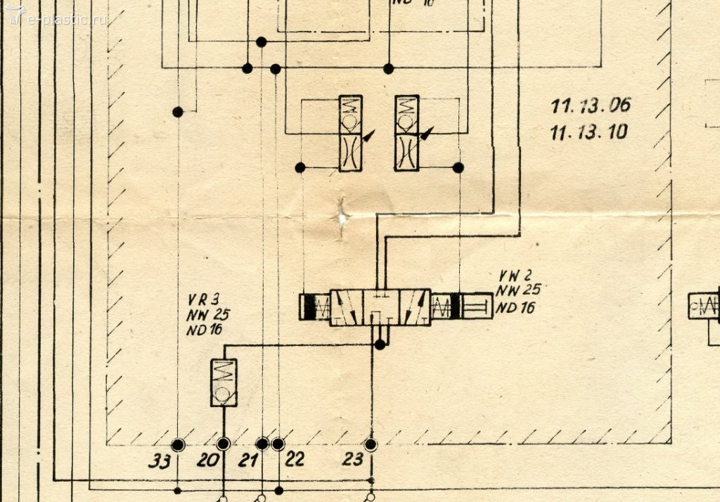

Доброго времени суток! Прошу помочь устранить следующую неисправность - пропало смыкание, при толчковом подергивании кнопки смыкания оно появляется, но на следующий цикл пропадает. Похожий случай обсуждался на форуме, но там смыкания не было вообще, здесь же оно появляется при подергивании кнопки смыкания.

При нажатии кнопки включается электромагнит на распределителе, поэтому в электрику пока не смотрели.
При каждом кратковременном либо длительном нажатии магнит срабатывает, но страгивание на смыкание начинается после нескольких кратковременных нажатий. Спасибо за ответ, может все таки гидравлика?

Мало информации для анализа происходящего. Например какое давления Рх серво на манометре VD3. Какое общее давление? VD1 Например при впрыске?( если с движением плиты не лады.) Возможно низкий уровень масла в баке.Напряжение на магните меньше 24 вольт, остается только угадывать. И как на всей руси великой манометры все гиблые?. :-): Скупо немножко пишите. Больше пожалуйста подробностей- с историей машины. :du_ma_et: На форуме три дня, конечно трудно найти в этой большой библиотеке нужный ответ. Время и терпение. :-):

Доброго времени суток! Общее давление 100, напряжение на магните 24 Вольта, в начале смены несколько ходов идет нормально, а потом нужно неоднократно быстро нажать без пауз на кнопку. чтобы она пошла.

Мим, вы не пропадайте. В наладочном решиме все хорошо?. Не ответили на вопрос, давление серво упр. В норме? В тот момент когда плита не хочет двигаться после нажатия копки, обратить внимание что У101 включен а давления общего нет, значит большой золотник не переключился, после нескольких нажатий он переключается. Значит подклинивает большой золотник либо ему мешает механическая защита-пластина.Либо проваливается давление управления и нет силы которая переместит золотник большой и сожмет сильную пружину, но тогда на основном манометре не появится давление. Это на до видеть, светодиод У101 горит, показание манометра серво и манометра ВД1. Визуально увидеть что шток выходит в квадрате механической защиты пощупать тонким стержнем вставив в отверстие торца. У21 влючается в ручном режиме , полуавтомате? Нулевая подача отрегулирована нормально.?????? Может мешать полу разрушенный обратный клапан ВР3.

По штоку напротив надписи ND16 . отверстие в квадрате хорошо видно переключение б/золотника в крайнее положение на ход подвижной плиты вперед.

Могу только добавить, что не идет смыкание в наладочном режиме.как и в полуавтомате, в автомате станок не используется ( деталь снимается вручную ).Не могу все описать досконально т.к. работаю на удаленке и получаю информацию от операторов ТПА.
