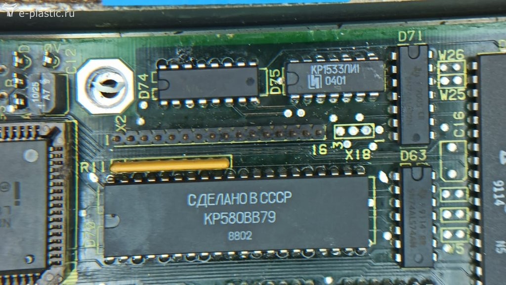

Здрастувуйте вызвали электронщика он все проверил сказал что чип накрылся на клавиатуру

Был однажды и у нас такой казус. Заменили с пульта выбракованной машины. Но окончательно пить шампанское ещё рано. Уж очень странное сообщение об ошибке было. Когда запустите машину - сообщите о финальных действиях.

Еще конденсаторы заменил он там.
Сейчас в поиске этого чипа.

А может, просто прошивка "слетела"? Контроллер клавиатуры (TMP82C79) программируемый...

Там маска. Перепрограммированию не подлежит. Мы использовали отечественный аналог по распиновке КР580ВВ79. Было это лет 25 назад и с 580-й проблем не было. Сейчас и не найдешь таких, а на али тошиба в пределах сотни рэ - ждать до июля. Уже не вспомню: японскую поставили или всё-таки на отечественной оставили. Если есть в амбаре 580, то стоит попробовать. Intel 8080 наверно проще найти.

Глянул в ЧИПиДИПе - КР580ВВ79 обещают за 270 рублей прислать в Омск в течение недели.Старенькие, 91...99 годов выпуска...

Здраствуйте!!! Все получилось, сегодня станок запустился.

#19 Сообщение alex1035 » 11 май 2021, 09:32
Вот

Ну, и слава Богу (микросхема в возрасте Христа - где нашли?). Смотрю, там и логику заменили. Молодцы сибиряки! А за спасибички в профиль - отдельная благодарность. Пустячок, а приятно. Значит, и мы, старички, ещё на что-то годимся.

Эх! Разумнее было бы вытащить микросхему на панель... Ну да ладно.

Если не честно то я не знаю в каком точно магазине нашол ее электронщик, но в городе екатеренбург😁
