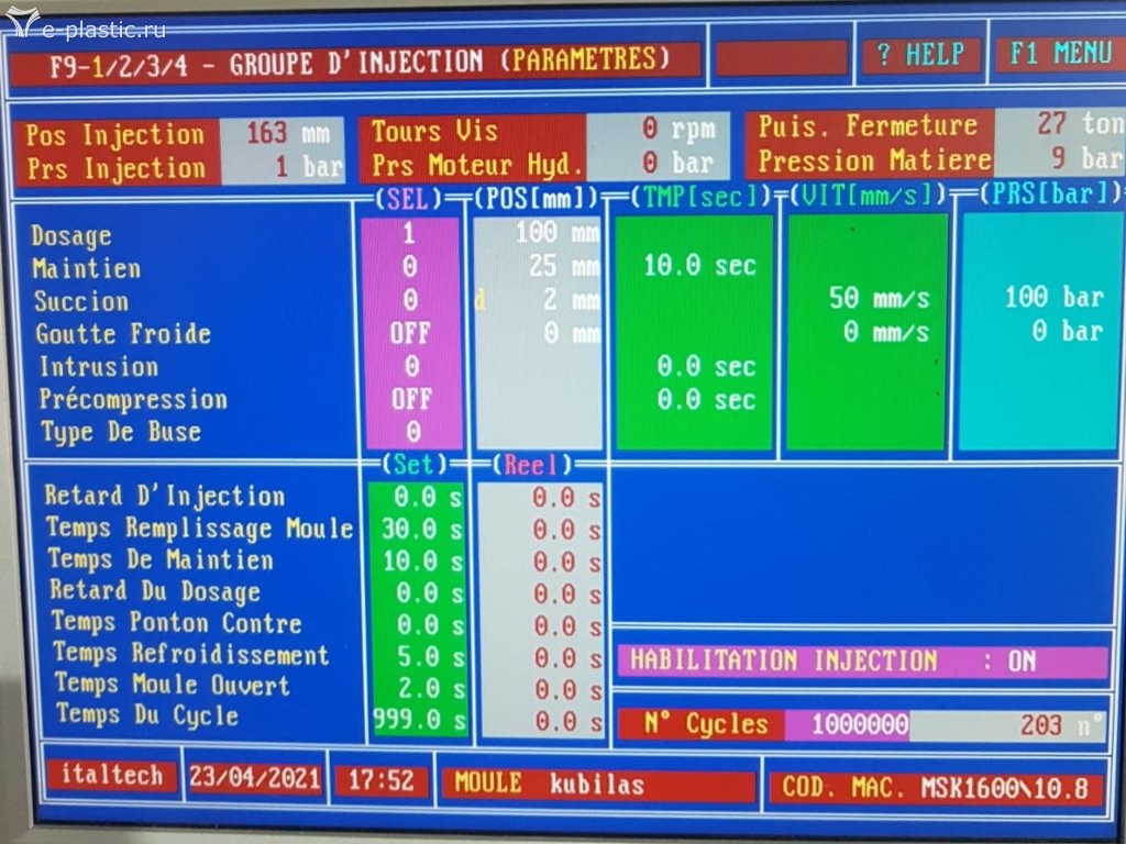

Доброе время суток,есть кто работал с таким управлением тпа?

Re: α5 injection workstation cam italteic
#2 Сообщение ПластСтер » 08 апр 2021, 17:40
Лучше фото, понятнее будет.

XuIIIhuk писал(а): 08 апр 2021, 14:00 Доброе время суток,есть кто работал с таким управлением тпа?
Да есть... ITALTECH alfa 3, 4, 5 , ... 7...

XuIIIhuk писал(а): 08 апр 2021, 17:48
ПластСтер писал(а): 08 апр 2021, 17:40 Лучше фото, понятнее будет.
На странице F9 ... gruppo iniezione
INT.PRS mantenimento... если стоит 0-POS 1-PRS 2-CAV
То есть контроль под 0 - мм, 1 - давления, 2 - полость.
Удачи

edwards писал(а): 30 апр 2021, 14:08
Удачи
В данном случае получаеться на этом тпа нет наладки скорости впрыска?

#14 Сообщение ЗЮМ » 30 апр 2021, 18:55
Нас интересует настройки скорости впрыска. На этом экране их не вижу.

#16 Сообщение edwards » 30 апр 2021, 22:12
XuIIIhuk писал(а): 30 апр 2021, 16:48
Удачи
это как нет наладки скорости впрыска...смотри сюда
надо только спросить

#17 Сообщение XuIIIhuk » 01 май 2021, 08:33
edwards писал(а): 30 апр 2021, 22:12
Благодарю за пояснения,и последний 3 вопроса полость это относиться каскадному впрыску или что это?и второй выдержка под давлением у нее присудствует время и давление а скорости нет ?и 3 на картинке.....

#18 Сообщение edwards » 06 май 2021, 15:09
XuIIIhuk писал(а): 01 май 2021, 08:33
$ "это относиться каскадному впрыску".... да
$ "скорости нет ?"....
на 2 впрыска (выдержка...mantenimento) ... основные остаются ... давление, время ...
$ 3 вопрос.... я это никогда не видел на ITALTECH... может быть это "пустой цикл"... для проверки формы в автоматическом но без впрыска... я бы включил

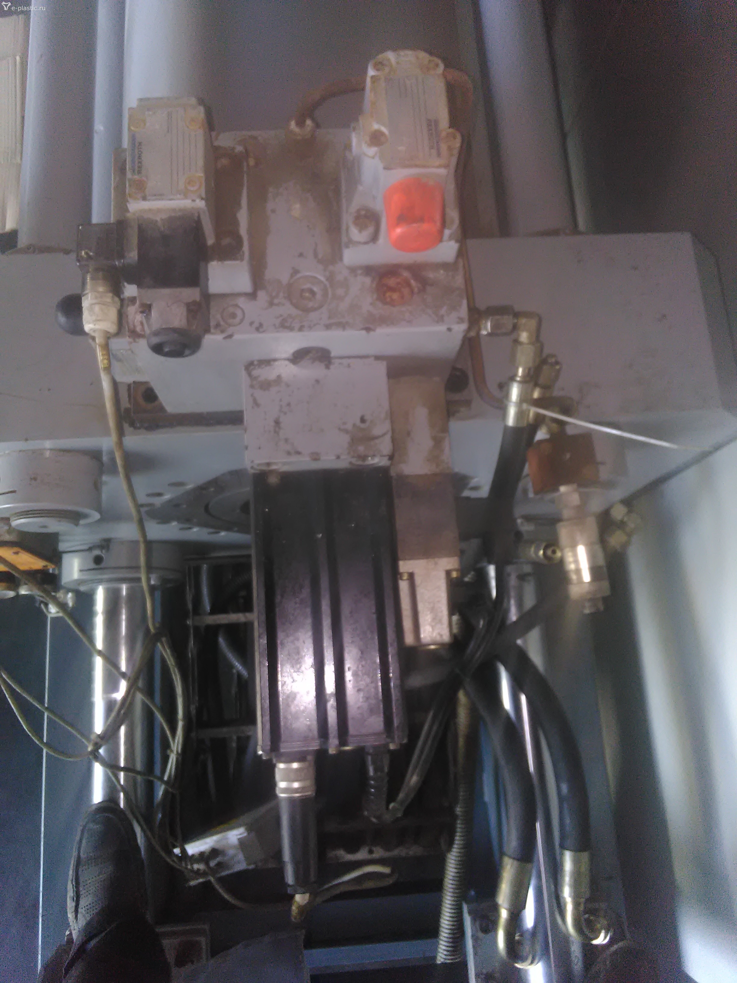

Добротная машина. Итальянцам респект. Увешана серьезной оригинальной аппаратурой Мнесман Рексрот. Куча датчики контроля. Контроль по манометрам и с зади и спереди. Поползали по ней и под ней зауважали. А машине 20 лет. Одна система автосмазки- песня. Dropsa. Приятно и интересно с такой техникой работать. Это не реклама. Их только две в России. Другая по сильнее в Нижнем Н. Дорого поди. И сложно в обслуге.Вернее дорого. Минус серьезный- займёт места как пара таких же , например хаитианов из за монстра бака с аккумулятором и гидроприводом на отдельной выносной раме.

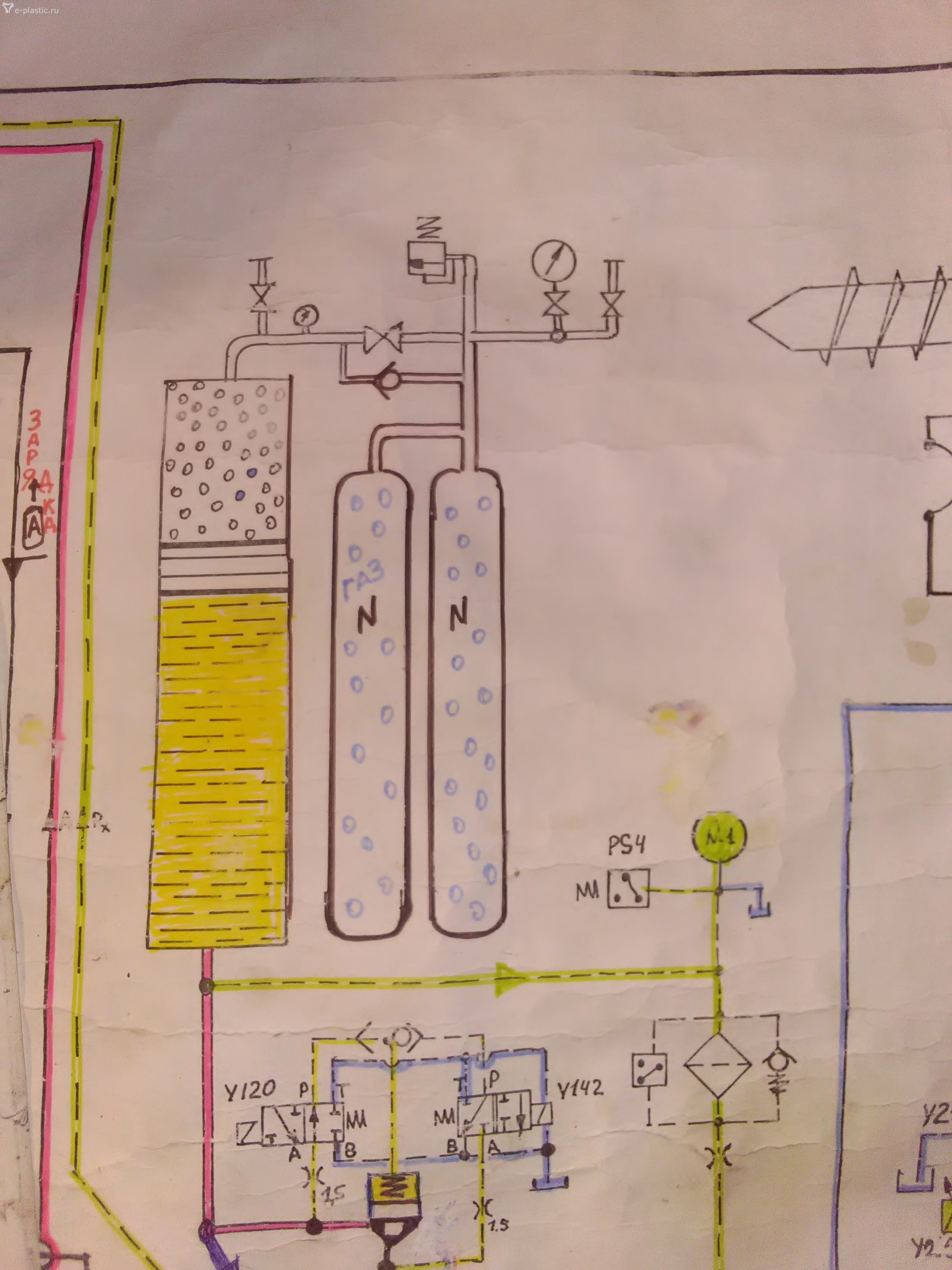

Сообщения: 5750
#22 Сообщение ЗЮМ » 21 май 2021, 21:32
Машина Италтеш MST 850 1985 года. Схема аккумуляторной станции. Заправили азот легко сами. Но тут установлен с краном параллельно обратный клапан. Поэтому собственным поршнем цилиндра подняли периодически необходимое давление азота. Используя весь азот из баллонов привозных. Без специальной установки и вызова спецов. Загнать 50 литров на давление 150-200 бар стоит 10000 руб. А у нас четыре по 50 литров.Плюс здоровый цилиндр. В принципе должен быть обратник. Ещё не смотрели. МST 85 года заправляли просто: загоняли азот в цилиндр - масло в слив. Затем закрывали что надо открывали что надо. Включали гидропривод и он начинал нагнетать давление масла в поршень а тот перегоняли газ в остальные баллоны через обратник и так периодически пока не наберет норму по объёму и давлению.
Сообщения: 5750
#23 Сообщение ЗЮМ » 21 май 2021, 22:39
Дас, не приятная штука, перевёл страничку, написано: Заряжать азот при помощи установки поставляемой потребителю. edvards что скажет????
Сообщения: 5750
#24 Сообщение ЗЮМ » 21 май 2021, 22:54
Итальянский косяк!!!!!!, не могли поставить кран с обратником в нужном месте в 2001 году, по образцу 1985 года.А это значит, вызывать спецов с установкой и платить хорошо платить. Спасибо папе Римскому. Можно конечно переварить кусок, поставить обратник. И обойти затраты. Хотя чего нам их мульены экономить за три рубля ЗП. :hi_hi_hi: С зарядкой вроде ясно. Циклограмма обещали с Н.Н. прислать. Итальянец может и не появится. Но будем ждать. edvarbs ???? Циклограмма????

#25 Сообщение edwards » 26 май 2021, 01:18
ЗЮМ писал(а): 21 май 2021, 22:54 Итальянский косяк!!!!!!, не могли поставить кран с обратником в нужном месте в 2001 году, по образцу 1985 года.А это значит, вызывать спецов с установкой и платить хорошо платить. Спасибо папе Римскому. Можно конечно переварить кусок, поставить обратник. И обойти затраты. Хотя чего нам их мульены экономить за три рубля ЗП. :hi_hi_hi: С зарядкой вроде ясно. Циклограмма обещали с Н.Н. прислать. Итальянец может и не появится. Но будем ждать. edvarbs ???? Циклограмма????
ДОБРОГО ВЕЧЕРА .... вы имеете в виду, что между баллоном(цилиндр) и баллонами нет крана?
покажи фото

#26 Сообщение edwards » 26 май 2021, 01:33
это не косяк....
это было сделано таким образом, потому что много раз баллоны не были загружены или, наоборот, они были загружены слишком сильно ...
и что взрывали нижнюю части или верхнюю части цилиндра

Цветная схема Италтех МST 850 год 1985. С обратным клапаном параллельно крану. Между батареей баллонов и цилиндром, что позволяет заправить станцию азотом своими силами в упрощенном порядке. Не цветная схема Италтех 2001 года , МSK 850-обратного клапана нет. Зарядка станции возможна только спец установкой что сильно дорого. Вот и весь сказ. А ЦИКЛОГРамма edvards?????? Спасибо за помощь. Потом, ни что не мешает заправить норму ни больше ни меньше, есть манометры на адапторе и на машине. Это насчёт перегруза и разрыва. Плюс предохранительные клапана. На станции. Если все настроено, перегрузить не получится.

ЗЮМ писал(а): 26 май 2021, 09:29 Цветная схема Италтех МST 850 год 1985. С обратным клапаном параллельно крану. Между батареей баллонов и цилиндром, что позволяет заправить станцию азотом своими силами в упрощенном порядке. Не цветная схема Италтех 2001 года , МSK 850-обратного клапана нет. Зарядка станции возможна только спец установкой что сильно дорого. Вот и весь сказ. А ЦИКЛОГРамма edvards?????? Спасибо за помощь. Потом, ни что не мешает заправить норму ни больше ни меньше, есть манометры на адапторе и на машине. Это насчёт перегруза и разрыва. Плюс предохранительные клапана. На станции. Если все настроено, перегрузить не получится.
"Зарядка станции возможна только спец установкой что сильно дорого." ... я не думаю что это так дорого.. не каждый день это делается...и на станки BMB тоже самое... только спец установкой
"ЦИКЛОГРамма edvards??????".... Я ответил на этот вопрос некоторое время назад ...У меня нет циклопрограмма на эту машину ...Мне не нужно было ... просто с гидравлической схемой и электрическая схема...
" Если все настроено, перегрузить не получится."....я работаю на выезд.... и я вас уверяю ... я видел как клиенты настраивают .... когда жарить заказ, станок работает и без маслы :ps_ih: ... или такие переделки делают что боишься лезть .... 5 лет назад показывали мне видео где баллон слетел на 3-4 метра(прямо на видео было видно как будто слетел старшип Илона Маска :ti_pa: ) - а затем позвонят в службу технической поддержки :ne_vi_del:
