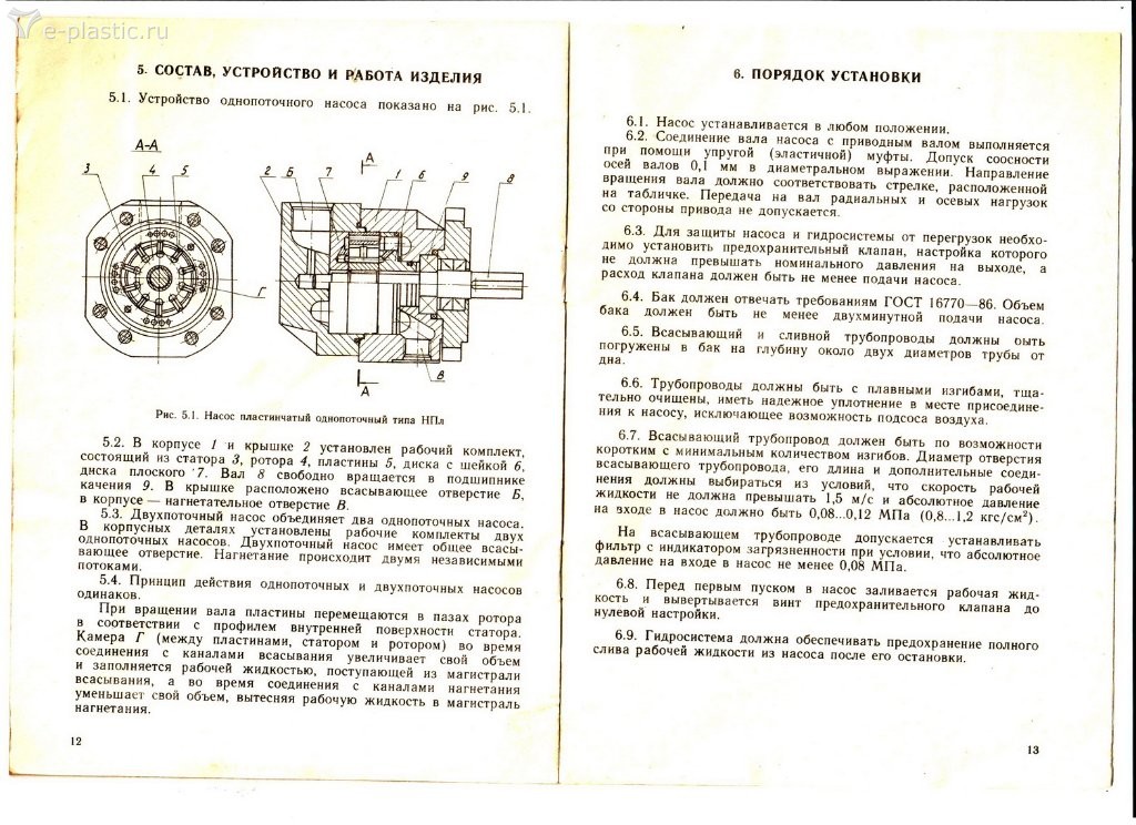

Сорок лет работал гидравликом, принцип работы гидроагрегатов и гидроаппаратуры знаю. Но в основном имел дело с поршневыми и шестеренчатыми насосами. На медни пригласили в качестве консультанта посмотреть один станок. С слов хозяина работал один день после покупки, на следующий день умер- нет давления. Начал разбираться,а одна половина сдвоенного пластинчатого насоса типа 8г12-33 вообще не качает. Разобрал насос, хотя практики работы с этими насосами нет,он в идеальном состоянии. Пластинки в роторе не заедают, на боковых пластинах износа нет,всасывающаю труба не засорена,вал вроде тоже не сломан. Знаю,что в гидравлике чудес не бывает, но нахожусь в состоянии ступора. Знаю,что на Хмельницких ТПА такие насосы,опыт экспуатации у вас огромный. Может Вы .что подскажети.

#5 Сообщение ЗЮМ » 08 апр 2021, 07:10
ЗЮМ писал(а): 07 апр 2021, 22:18 Гидравлик с сороколетним стажем не имеет права, что либо перепутать даже разбирая что либо в первый раз.
Техпаспорт по запросу можем выслать :-):

Станок хонинговальный 3к833,не качает дальняя от вала ,35-литровая секция. Насос погружен в бак,это исключает подсос воздуха,но исключает визуальный контроль за внешними утечками,при включении выплевывает порцию масла,потом сухо.

В данном случае, затрудняемся что либо конкретно подсказать. Вскрытие поиск причины. рабочие зазоры, состояние плоскостей щечек, уплотнение между всасыванием и нагнетанием в корпусе,уплотнения торцевые, версия среза фиксирующей шпильки и разворот деталей катриджа. :nez-nayu:
