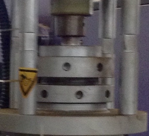

Здравствуйте ! Подскажите что регулируют две гайки на водокольцивой резки ?

Добрый день!
Какие гайки?

Регулируется этими гайками сила прижима ножа к фильере( зазор между ножом и фильерой).

Верхняя и нижняя с к руглыми отверстиями по ключи .

Нижняя гайка для регулировки прижима, а вторая контргайка.
