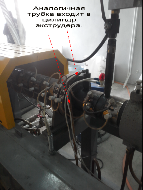

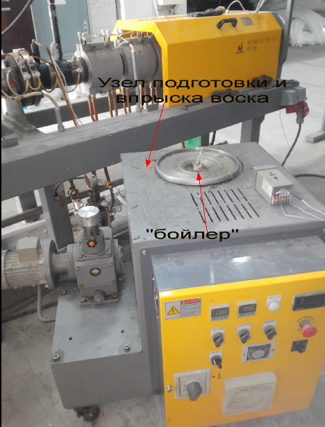

Сгорел у нас нагреватель на экструдере MI-PE-65 (Myung IL foamtek - кореец южак).

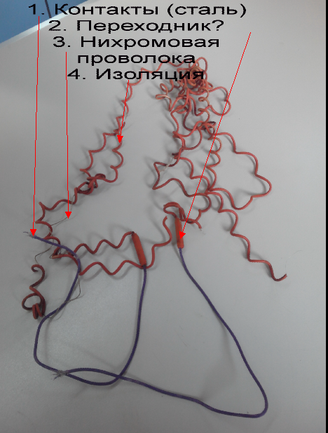

Нагреватель представляет собой проволоку из нихрома, укутанную в изоляцию из негорючей ткани, а сверху в резиновой изоляции (держащей температуру свыше 130*). Подключен он к датчику регулятора температуры на узле "впрыска воска (GMS)".

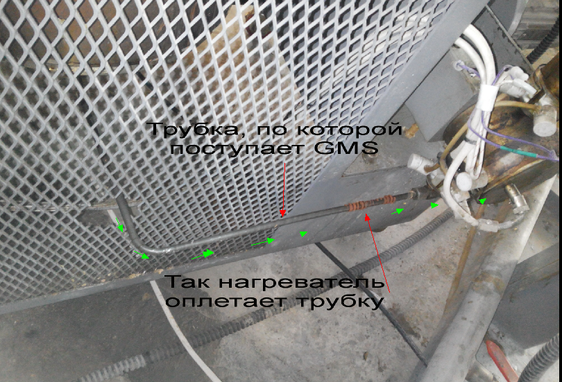

Его назначение - в момент подачи воска из "бойлера" по трубке - эта трубка остывает, т.к имеет непосредственный контакт с окружающей средой. И это чревато тем что трубка просто засоряется и забивается. Эту трубку нужно разогревать.
Вот этот "кабельный" нагреватель укутывает эту трубку. Разогревает ее до 120*С (как показывает температурный датчик). После достижения 120*С - датчик обрубает питание итд.
Питается нагреватель от 400В напряжения.
Где найти можно такой кабель?

сдается мне, что начальник производства у нас вообще в этих делах не шарит.
и что нужно найти нихромовую проволоку такого же диаметра, укутанную в стеклонить
обмотать, заизолировать (чтобы теплоотдача наружу меньше шла) и она будет так же прогревать до 120*С трубку и вырубаться после команды датчика температуры

Может гибкий ТЭН подойдёт?

Спасибо за инфу - возьму силиконовые нагреватели на заметку.
А вроде снабженец в тот же день нашел кабель такой нагревательный, правда по очень немаленькой цене - 83 доллара за 9 метров ... ЗАмотали, вроде все работает

это узел подачи стабилизатора. слабое место на всех экструдерах. можно заказать в Корее ( у Вас же Myuing Il), а можно поставить обыкновенные ЭНГЛы, подобрать соответствующеи длины и мощности. не супер надежный вариант, конечно, но работать можно. Еще вариант - использовать не порошковый стабилизатор, а гранулированный, и подавать его его через шнековый дозатор.
