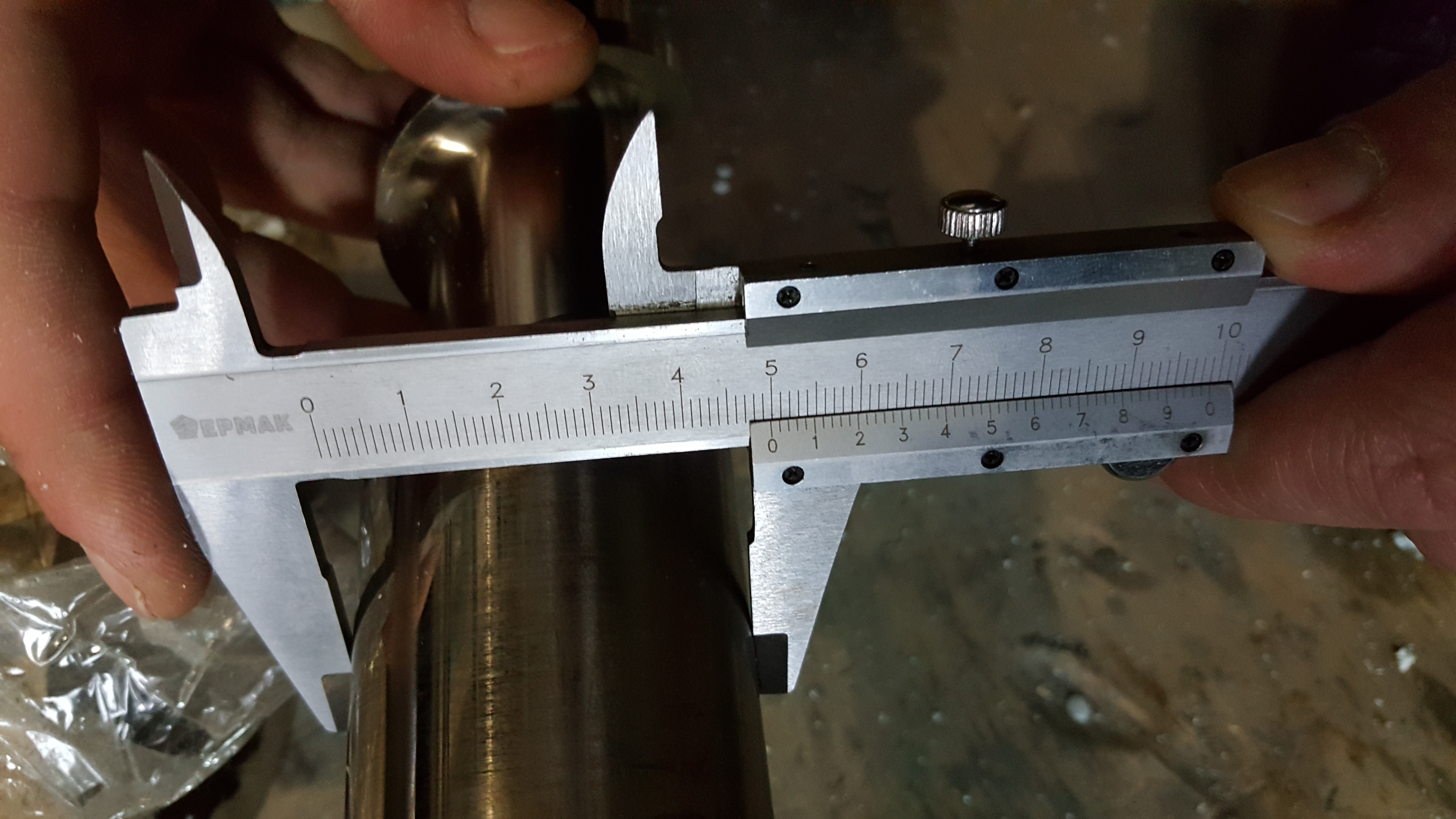

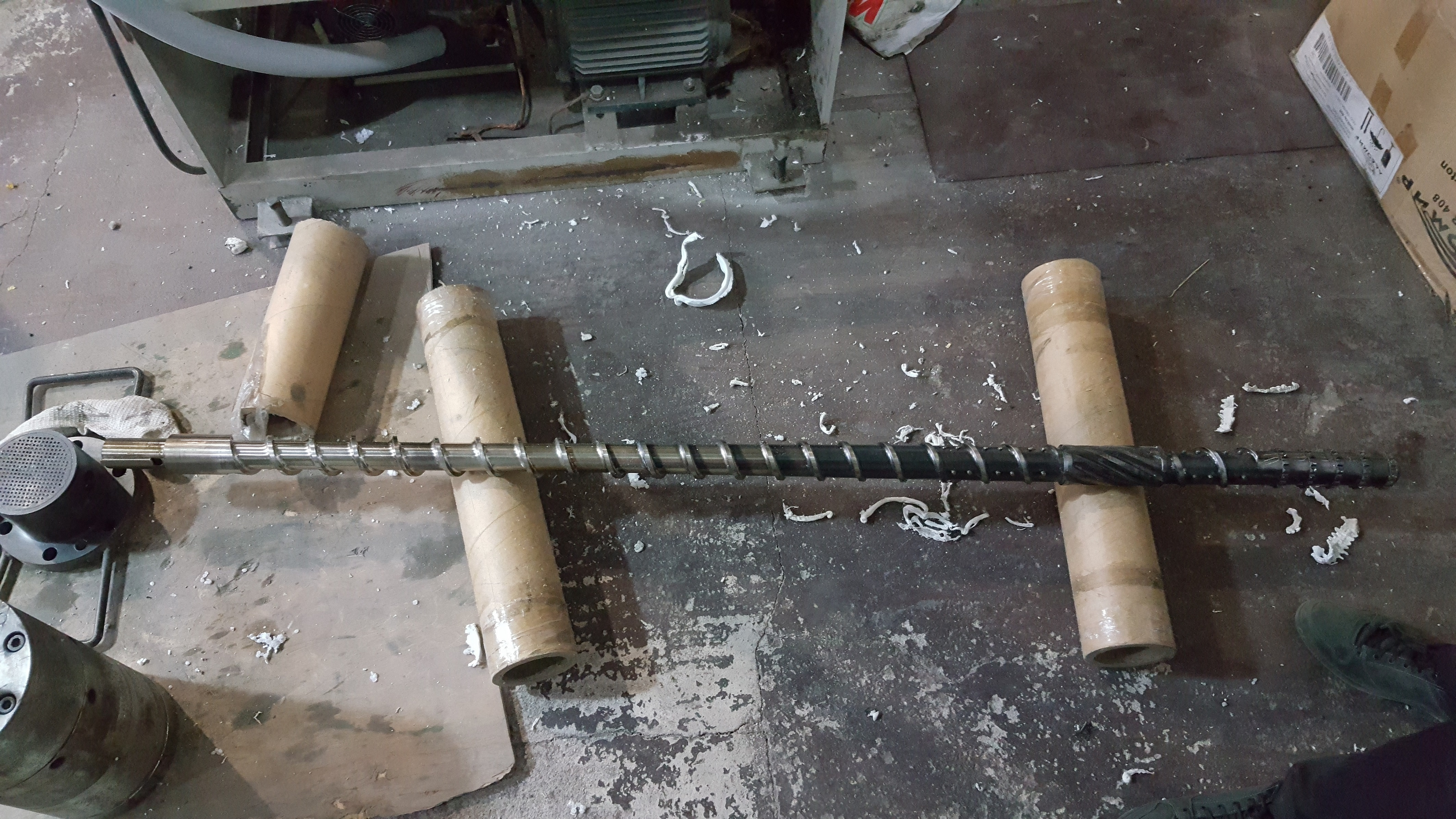

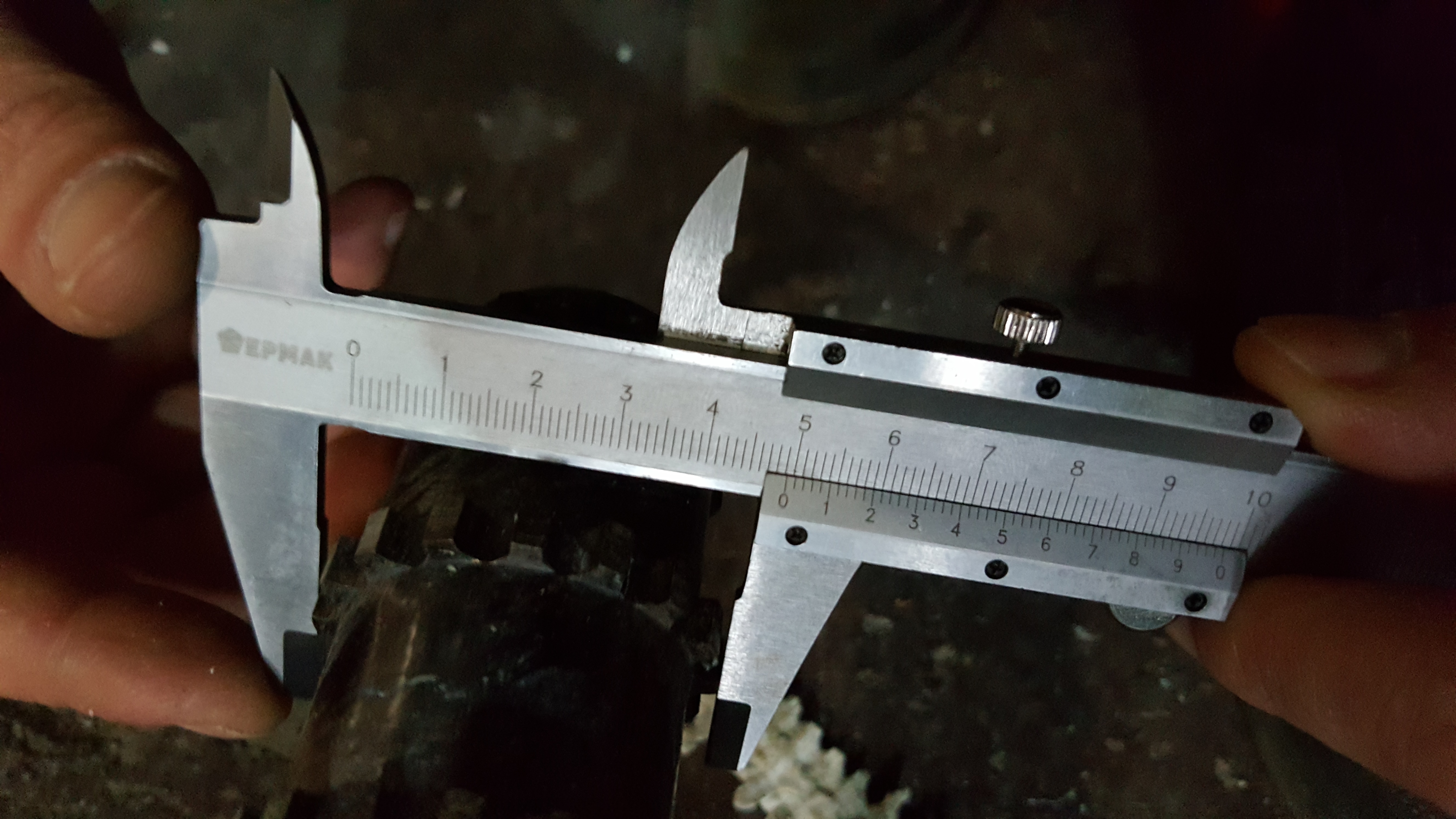

Хочу поднять тему!
Всем добрый день, или вечер.
Столкнулся с такой же ситуацией. Тоже китайский экструдер с 50-ым шнеком.
Экструдер очень старый, больше 5 лет, ремонта шнековых пар ни когда не видел. В последнее время производительность очень сильно упала, а на третей зоне постоянный перегрев, работаем на чистом корейском сырье(ПНД) с добавкой мела 10%. Перегрев достигал до 230г. когда на четвертой зоне(фильтр) температура была 195-205г.
Производительность при нагрузке в 35герц, около 90 минут на рулон в 20мкм -300мм+150ммХ1500м.
Ради эксперимента изменил температуры на зонах с (1,2,3,4,5) 175,185,195, 205,210 на 165,175,195,220,220. Сейчас на них и работаем, перегрев на 3-й зоне составил 200-201г. Но на производительность не повлияло(.
Подскажите, дорогие профессионалы, как повлиять на ситуацию

Re: Вопрос по производительности плёночного экструдера SJ 50
Незнаю и чтоб хоть как то влиять на производительность нужно знать конструкцию шнека ( есть ли после плавления смеситель) ,но влюбом случае если хотим увеличеть производительность сношенного обычного шнека - нужно постараться снизить температуру в зоне дозирования .( сам бы попробовал бы установить 190 ,190 ,180 по шнеку но это непоможет ... может получется сетку покрупнее или количество сеток в пакете уменьшить ,но это танцы с бубном - лучше шнек поменять ) .
А перегрев появился, когда на сырье с мелом перешли? Может быть, стоит еще снижать температуры, ведь производительность Вы не потеряли, значит идет саморазогрев за счет трения от мела, чем он плох-то? Имеем право снижать и экономить эл.энергию. И обороты еще добавлять. И еще снижать температуру, если сырье и качество продукции позволяют. Может, я ошибаюсь, но 5 лет в жизни полиэтиленового шнека - это еще сама молодость. Новые конструкции шнеков заточены на саморазогрев, почему же не попользоваться?BorisPivko писал(а):Хочу поднять тему!

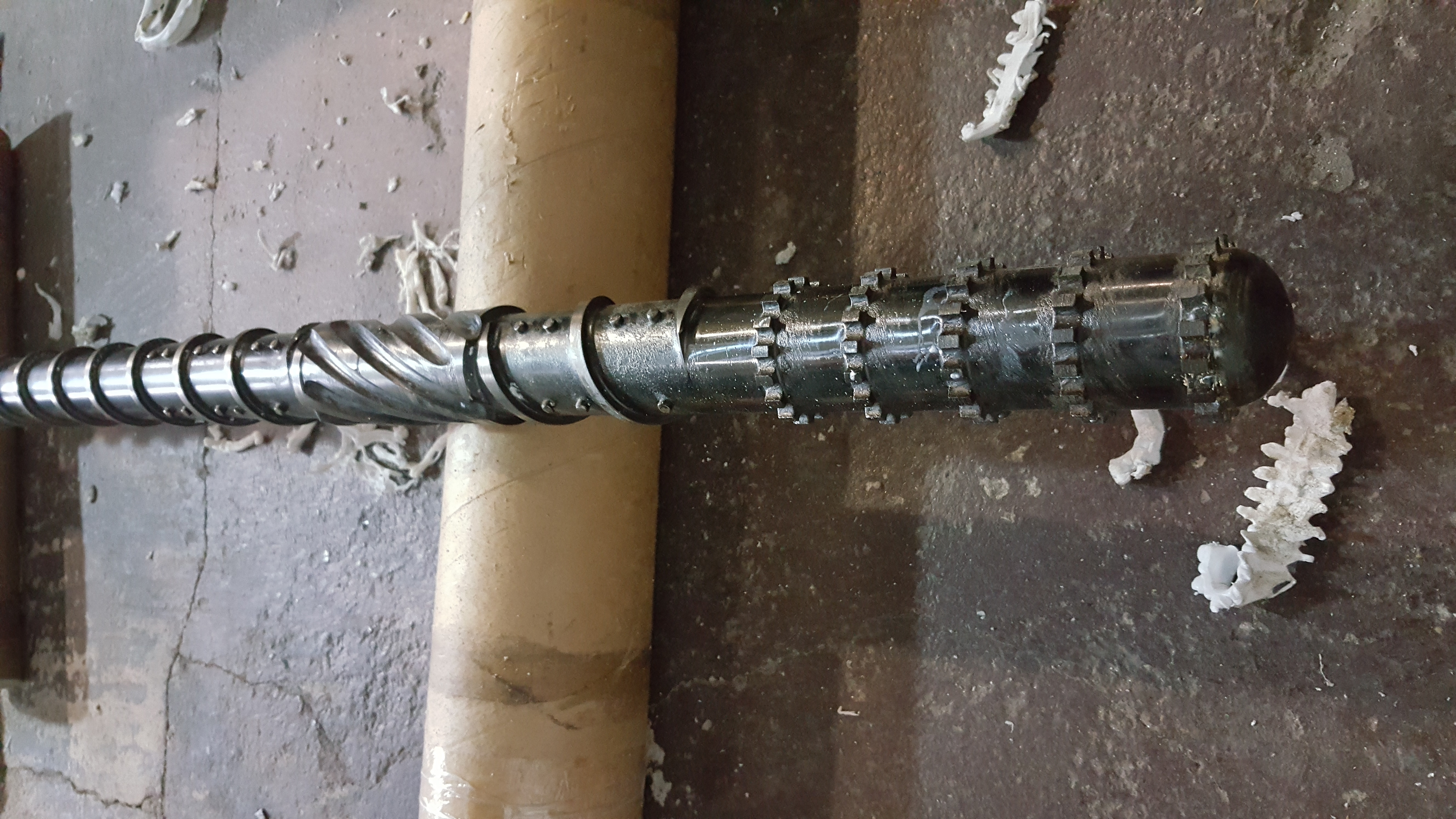

Перегрев и раньше был, не так сильно обращали внимание на него. Просто дошло до того что свойства у пакета стали меняться, то ни откуда не возьмись пульсация, то окулии глаза вылезут. Охота работать, а не мучиться.kor писал(а):
а по чему я подумал что шнек изношен. Как то достали его из цилиндра, а он в 3 зоне черный как будто перекаленый. Начал штангелем мерить диаметр, на конце показал 493мм, а в начале четко 500мм, в цилиндре измерить не получилось, но на краю(где резьба для фильтра) показало примерно 502мм. Вот я и подумал что износилось не плохо.
Если шнек просто потемнел в зоне перегрева, то в принципе это не означает, что его нужно менять. Главное, чтобы трещин по закалке не было, сколов разных. А диаметры и у новых, бывает, гуляют.
Вот на фото по шнекам четко видно где какие зоны. Часто перегревы бывают просто от неправильно заданных температур. Места с интенсивным перемешиванием требуют невысоких температур, чтобы разогрев шел за счет трения, а места, где идет просто продвижение расплава, могут подогреваться. Равномерное плавление, перемешивание и продвижение отслеживается по нагрузке. В отработанном режиме нагрузка стоит как часовой. Желательно сырье проверять на ПТР. У экструзионных марок разница даже в 0,1-0,2 влияет на весь процесс.
Еще добавлю, что полиэтиленовые шнеки нужно чистить нежно, пока горячие, стеариновой кислотой на тряпочке, чтобы не поцарапать. Чем зеркальнее полировка, тем выше производительность.
За совет спасибо, попробуем полирнуть до зеркальности. Честно скажу шнек не в очень хорошем состоянии, за время работы попадали метал-предметы, кое где есть внушительные царапины. Вполне возможно образовались застойные зоны.kor писал(а):Еще добавлю, что полиэтиленовые шнеки нужно чистить нежно, пока горячие, стеариновой кислотой на тряпочке, чтобы не поцарапать. Чем зеркальнее полировка, тем выше производительность.
Про износ не знаю точно, вот фотографии шнека.

Стеариновой кислотой снимается только парафиновый налет, потемнение она не возьмет, да и зубья ей не успеть протереть в вынутом состоянии.
Может, всего не видно по фото, но зубья вроде все целы, а то, что сношены, так и человек сношенными зубками как-то жует
На фото видно, что шнек, в общем до половины длины, идет на подогрев, затем идет интенсивное перемешивание, а в конце - перетирание.
Поэтому смею предположить (пусть коллеги меня поправят, если что-то не так), что износ и перегрев идет за счет противодавления от невышедшего из экструзионной головки сырья. Т.е. выход из головки нужно увеличить. Если сейчас работаете на 37 Гц оборотах, то нужно либо сбросить обороты, либо увеличить вытяжку. Амперметр Вам в помощь!
А производительность-обороты, если она действительно в герцовке, а не в r.p.m. (об/мин), и у Вас сейчас 37, то до 50Гц еще повышать и повышать.
нет войне!
- Поблагодарили: 3244 раза
У вас смесительный шнек с очень высоким сопротивлением смесительных элементов, поэтому перегрев, низкая производительность и пульсация. Попробуйте повысить температуры на первых зонах и/или добавить линейный ПЭ.
