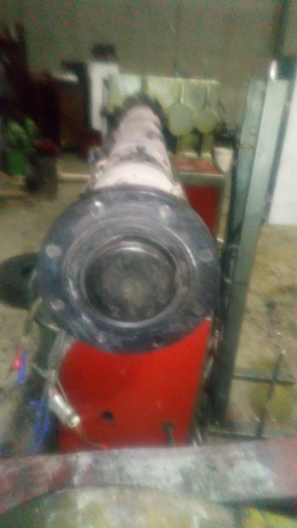

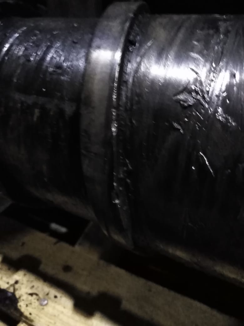

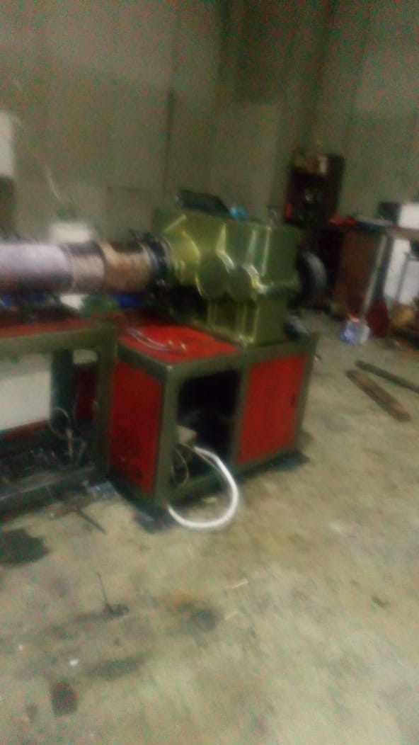

ТРЕБУЕТСЯ СОВЕТ:КАК РЕАНИМИРОВАТЬ ШНЕК на грануляторе?
У нас стоит китайский гранулятор BMSJ90x30 проблема появилась недавно: объем выхода гранул упал раза в 2. на первый взгляд всё вроде в порядке, консистенция расплава хорошая, температура в норме, но выход очень маленький. решили вынуть шнек и проверить его состояние. Оно, конечно, оказалось весьма плачевным. гранулятор-то старенький, только у нас он уж года 3 работает. а где и сколько он работал до нас, вопще никто незнает... Вот теперь думаем как починить шнек, есть кое-какие соображения, но вот насколько они целесообразны.....?
сначала хотели наварить металл на гребень, и зашлифовать в размер- но времени на это уже нет, сейчас думаем снять с него чертеж и заказать где-нибудь изготовление такого шнека. но исходя из его повреждений может быть придется заказывать еще и цилиндр.
если у кого есть какие-нибудь мысли по этому поводу, подобный опыт, или может кто-то работал с этим гранулятором, поделитесь своими соображениями, ГОРИМ!
фотки вечером выложу. нечем сжать(((((

Re: ТРЕБУЕТСЯ СОВЕТ:КАК РЕАНИМИРОВАТЬ ШНЕК на грануляторе?
а у вас не такой же гранулятор случайно? просто у нас и документации никакой нет на него. или может вы знаете где можно заказать шнек или пару? кстати цилиндр осматривали- видимых повреждений не обнаружили.а может это только кажется..... :? сегодня вечером обязательно выложу фотки...
а все еще веселее оказывается, никаких опознавательных знаков на нем нет. а BMS J 90x30 - это паходу биметаллический шнек диаметром 90 и длиной 3м BiMetallic Screw. как бы теперьгранулятор классифицировать......

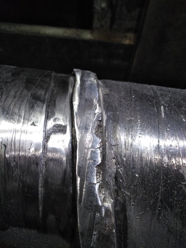

разобрался с моделью гранулятора: plasma plastic BMSJ90. наварили гребень, завтра будем ставить: посмотрим что из этого выйдет....
Когда то вставал вопрос Вашего плана. Наваривали, точили на токарном станке и работали. Не долго конечно, но за это время нам сварганили новый. А вообще шнек сейчас найти не проблема, тем паче на гранулятор. Правда может немного придётся поколдовать со сваркой и болтами, но за пару-тройку дней, практически любой шнек можно превратить в гранулятор.
наварили обточили и, наконец, запихнули в цилиндр, сейчас прожигаем голову.посмотрим сколько и как он проработает. а вот по поводу изготовления нового шнека может подскажите куда обратится можно, и что нужно чтобы сделали (чертежа, снятого со шнека достаточно будет)? может заодно и цилиндр сварганят.. или из китая проще и быстрее будет заказать? :?
всё слава богу заработало. шнек стал невпример лучше давить, но это не прошло без последствий. теперь из фильтра со стороны цилиндра выдавливает материал. причем нехило так выдавливает. проблема оказалась в том что выходили далеко не все стренги а только 2))) но кода голову прогрели, и все вроде нормализовалось, из фильтра течь так и неперестало. может какуюнибудь алюминиевую прокладочку придумать? или есть еще какие методы устранения такой неприятности?

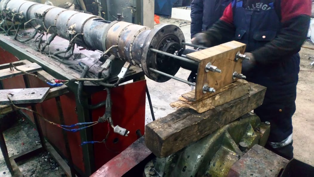

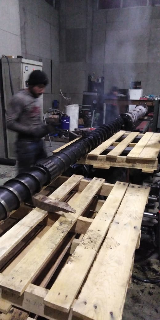

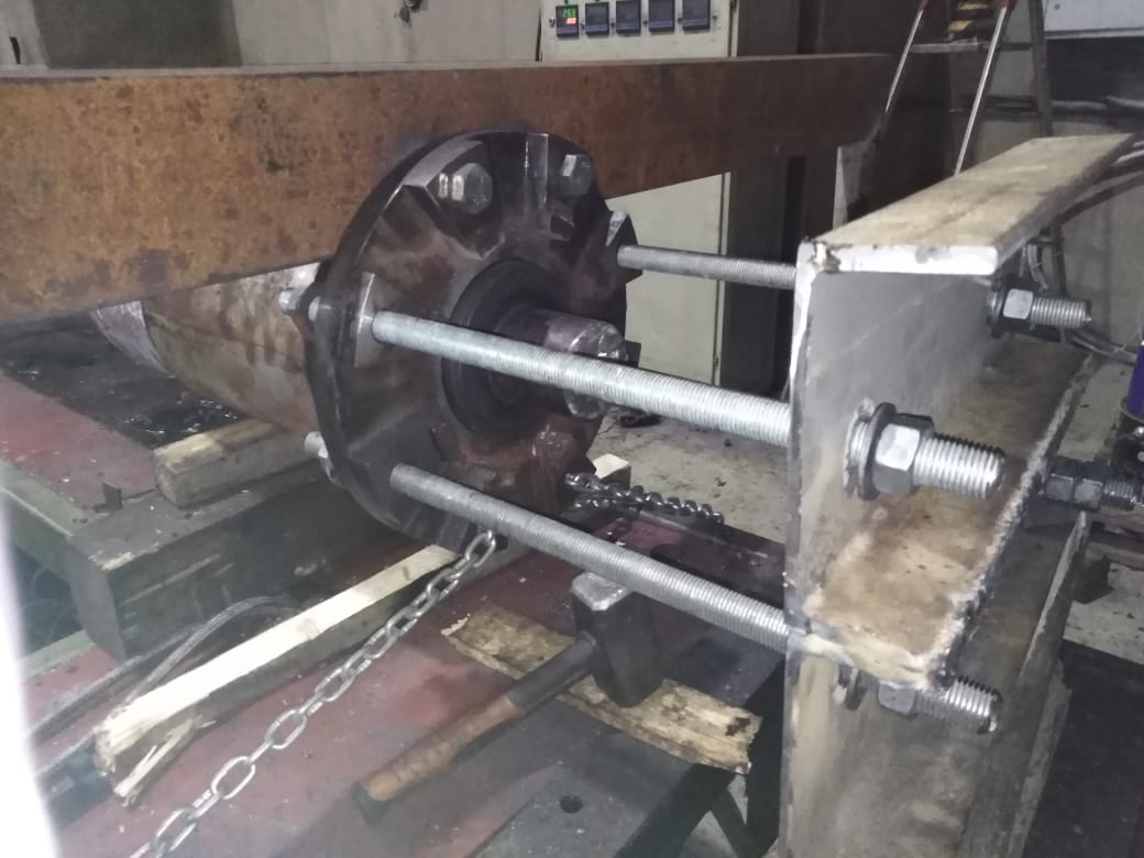

Вот на новогодние праздники получил я подарочек в виде металла попавшего в гранулятор.
Как и почему это лирика. Ремни на редукторе засвистели и задымились, шнек встал в клин. Попытка выкрутить реверсом привела к смищению шнека к голове, выходу хвостовика из опорной муфты излому шпоночного паза и ещё более глубокому заклиниванию.
Короче расклад как на нашем форуме постоянно описывают. Покручинился я да делать нечего, стал гранулятор разбирать. Заодно решил нашим читателям фото репортаж накидать для общего развития.
Последний раз редактировалось Lawego 08 янв 2019, 00:37, всего редактировалось 1 раз.

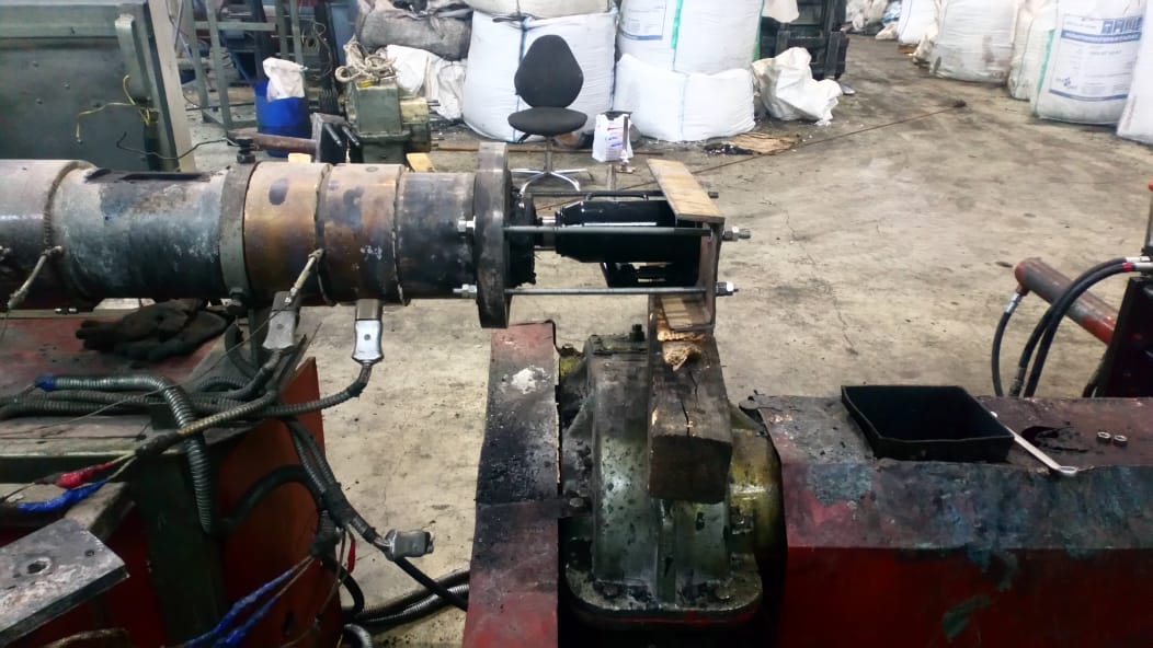

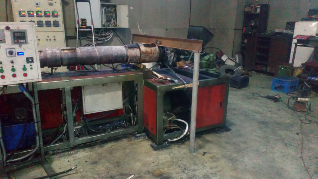

Снимаем редуктор и шиберный фильтр, со стороны редуктора изготовляем конструкцию для крепления пары. Такая конструкция недаст крутиться целиндру во время насильственных действий, а Вас убережет от ударов тяжелым металическим предметом по зубам в момент неожиданного изменения центра тяжести. Конструкцию закрепил болтами в штатные крепления материального целиндра и цепью к станине не которой установлен эл.двигатель (это важно). Для крепления преса изготовил приспособу из шпилек 12 мм и 20-го швелера. Всё это установил и закрепил на штатном флянце по 3 гайки на каждой шпильке. Флянец во время работы держит и 100 бар. так что за него я не переживал, а в шпильках уверен небыл. Для преса использовал домкрат 16 тонн.

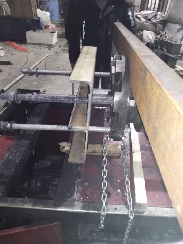

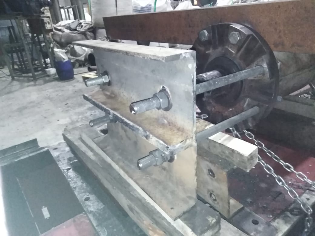

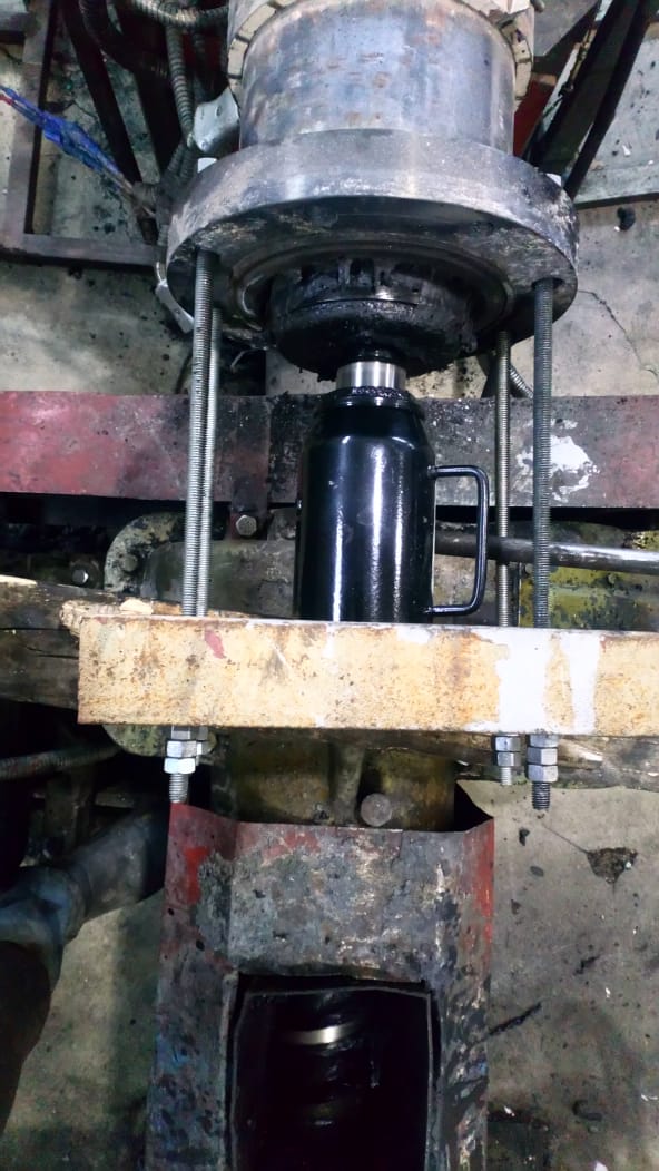

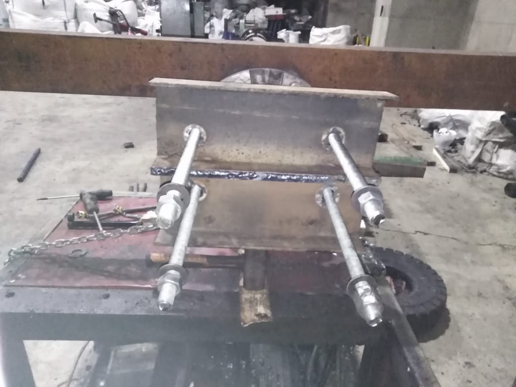

Ну собственно говоря так и вышло. Швелер погнулся, а после того как шпильки порвало в 4-й раз я решил изменить направление выталкивания шнека. Благо что со стороны редуктора и приспособу можно изготовить посерьёзней
Сварили 2 швелера 25-х таким образом что-бы получилось ребро жесткости под домкратом и использовали шпильки 22 мм стандартные отверстия фланца позволяли. В моём случае флянец напресован на трубу и закреплён штифтами, были сомнения, не сорвет ли его.....
Для тех кто убеждён что бутылочный домкрат не работает в горизонтальном положении дам наколку. На самом деле он работает, надо просто развернуть ручку с подкачивающим клапаном вниз, тогда он остаётся залит маслом и замечательно качает. Опору домкрата на шпильках необходимо выравнивать как по горизонтали так и по вертикали используя рулетку. Если этого не делать то нагрузка распределиться не равномерно со всеми вытекающими.

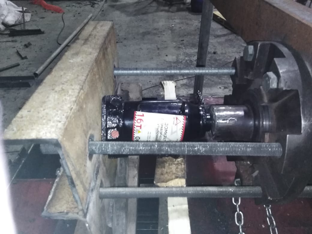

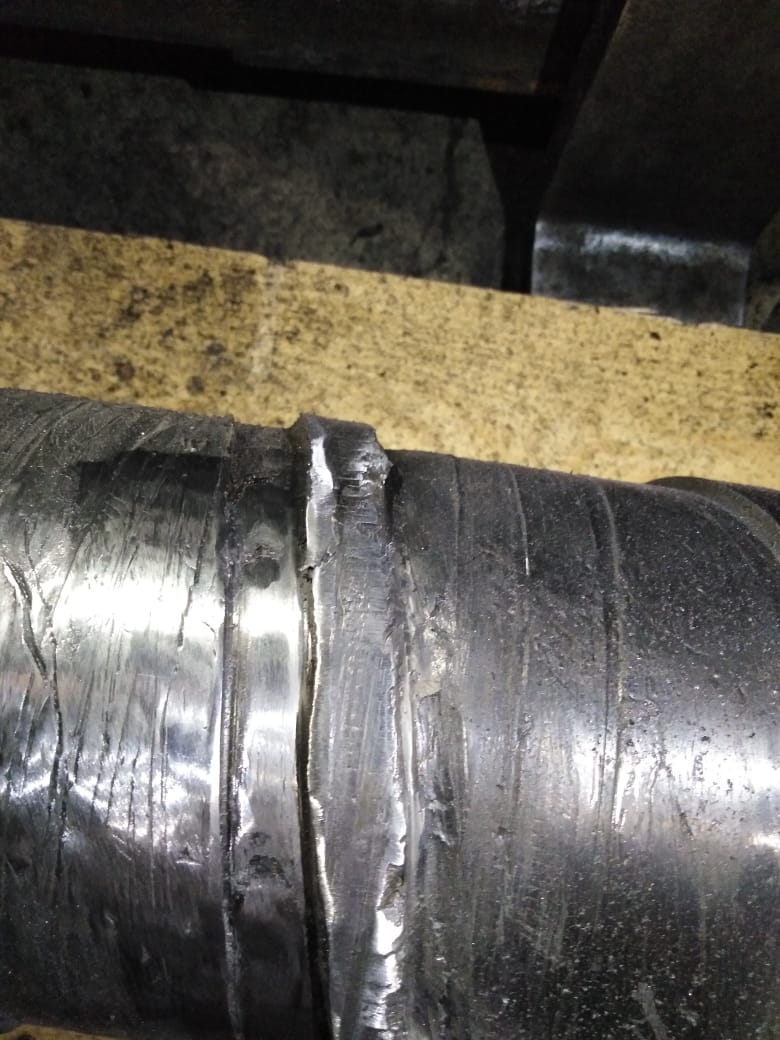

Короче шнек вырвали, треску было, как будто изнутри кто-то кувалдой лупит. Но такое положение дел Вас пугать не должно ибо хуже чем есть Вы всёравно не сделаете.
- Lawego
- Сообщения: 1369
- Благодарил (а): 360 раз
- Поблагодарили: 829 раз

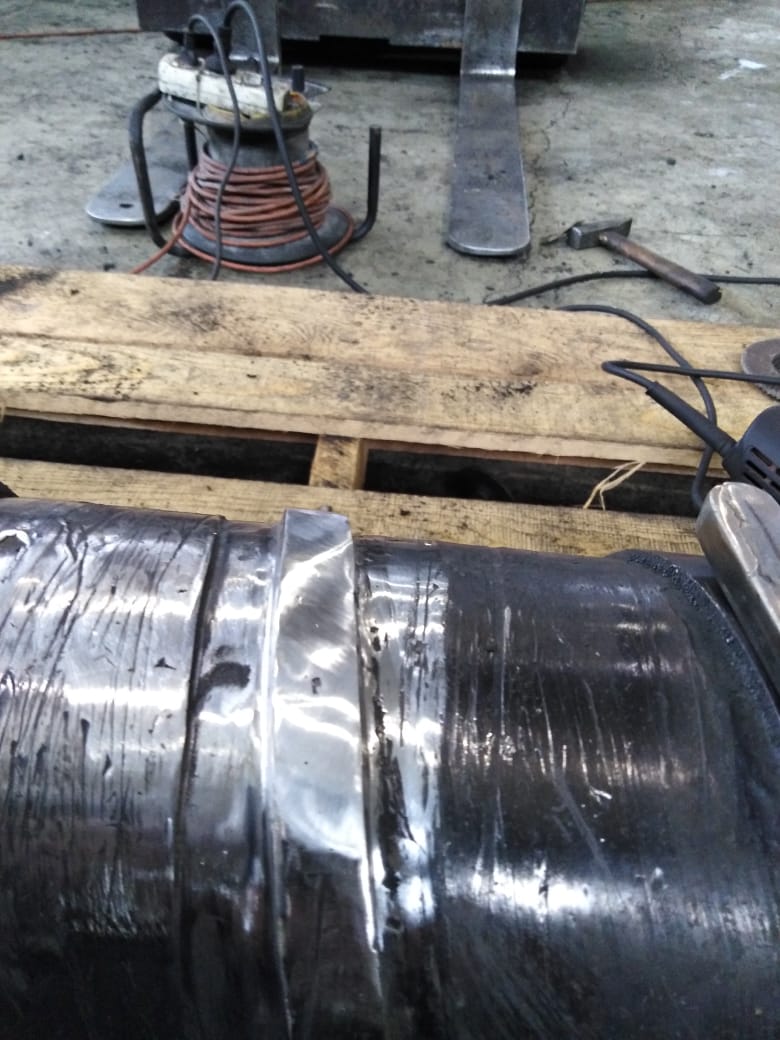

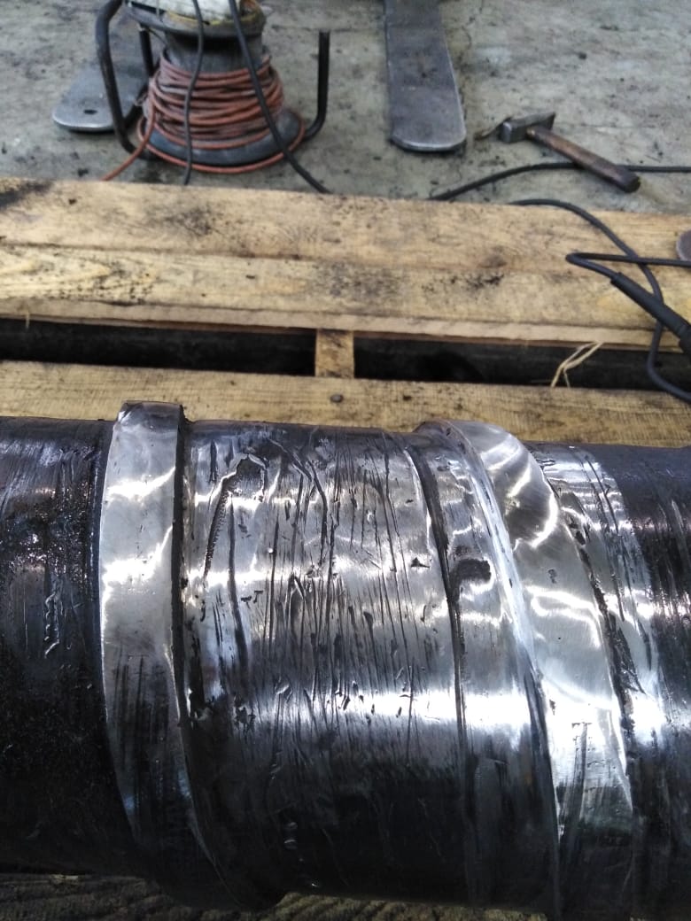

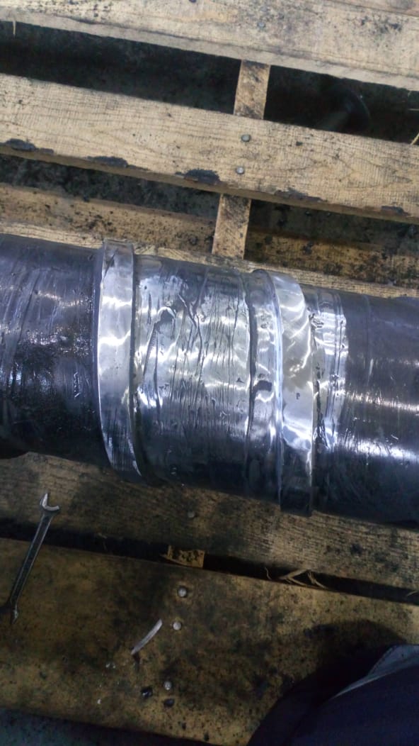

Шнек притерпел насилие над собой, как же решить эту проблему, я думал что тут мне понадобится лопата штыковая и огнестрельное оружие ну и виновник. Но потом посоветовавшись с коллегами понял что тогда придётся решать две проблемы и решил просто востановить реборду при помощи наплавки.
Для этого Вам потребуется специальный сварочный аппарат и наплавочный материал, лучше пригласить специалиста. Обычной сваркой к сожалению шнеки не варятся ибо в сплаве присудствует алюминий, а азотированный слой неварится в принципе и его надо счищать. Само тело шнека решил не ремонтировать ибо это пустое дело. Шлифанул его слегка лепистком убрав острые задиры. Получилось как то так....

Думаю что сделать лучше в домашних условиях получится влятли, необходимо обращаться в специализированную организацию, но так как на дворе кризис и денег нет на какое то время хватит. Гребень востановили практически в номинал, а царапины и соответственно образования застойных зон мне по барабану.
Так же отремонтировали шпоночный паз и собрали в обратном порядке.
Если кому интерестно напишите научу как спомощью мата и ваты отремонтироват тякущий шиберный фильтр.
