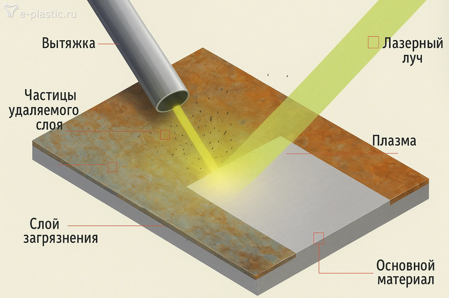

С вашего позволения реанимирую тему, т.к. поступило интересное предложение - лазерная очистка шнека и материального цилиндра от нагара. Кто-нибудь сталкивался? :-):
Сходу возник скепсис - это обычно для ржавчины используют. Но теоретически может и есть основания селективно нагар выжигать, оставляя чистый металл. Если пластик плавится высоко может и оправдано. Решил спросить. Да и тему обновить тоже - сходу глянул на "чистики": однако недешево нынче если нужен широкий температурный диапазон для высокоплавких материалов
Кто ищет, тот найдет
