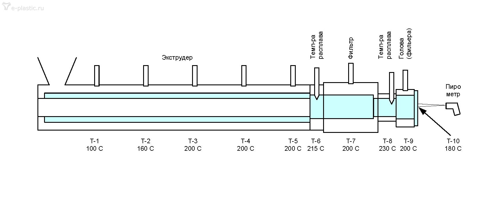

Из практики. Во вложении упрощенная модель экструдера, со значениями температур. Имеется два датчика температуры расплава, которые погружены в расплав, и много датчиков температуры по оборудованию, которые установлены в отверстиях, то есть не на поверхности. Значения температур приведены при нормальной работе.технолог54 писал(а): 30 авг 2026, 07:34 Даже если допустить что отключить зоны нагрева то расплав будет разогреваться за счёт трения.
Частично отказал один из нагревателей в начале экструдера. Температура в точке Т-2 просела, при этом регулятор задавал 100 % мощность на нагрев. Но мощности оставшихся ТЭН было недостаточно. Сырье было не в полной мере проплавлено. И увеличилось трение в последующих зонах. И температура в Т-3 выросла более задаваемой, а регулятор задавал нулевую мощность на нагрев (что логично, измеренная же температура выше заданной). Какая была температура по факту - неизвестно. Так как датчик то измеряет не температуру расплава, в тела цилиндра. При этом вырос ток электродвигателя привода экструдера, и снизилась мощность на ТЭН в точке Т-4. Ведь туда приходил более нагретый расплав, чем обычно. А на выходе головы все было нормально, что по датчикам на голове, что при измерении пирометром.
То есть не исключен перегрев расплава внутри экструдера, и только пирометр это не поможет выявить. Нужен многокомпонентный анализ. В том числе и термонохромных красителей. Но при помощи красителей можно определить максимальное значение температуры от загрузки до головы, но где именно это происходит - это изменением режимов, сбор статистики.
Но самое первое, с чего нужно начинать - это проверка системы измерения температур. Не только датчиков, а именно системы: соответствие значения на датчике температуры и показываемой на измерительном приборе.
