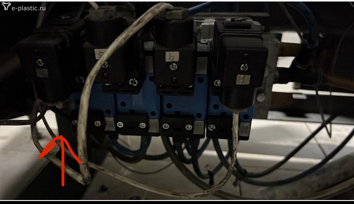

Здравствуйте 🤝 проблема в следующем - пропал поток воздуха на выдув преформы. Первым делом снял пневмораспределитель и прочистил. Толку ноль. Всего 4 распределителя и именно один отвечает за подачу воздуха, как я понял. Думал может катушка или сам распределитель сломался - поменял местами с другими и там все работает. Катушка на 24В - может со штекера на катушку с блока управления меньше стало приходить и катушка не может заставить работать распределитель?

Проверка проста: мультиметром замеряете приходящее на катушку напряжение.
Но, вообще, если от другого канала управления распределитель работает, то причина скорее всего в отсутствии питания по этому каналу.

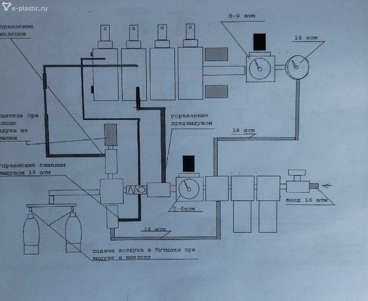

Или, как вариант: в некоторых пневмосхемах воздушные каналы соединены таким образом, что пока не включен распределитель ПВ, основное дутье работает в закрытый канал.
Причем, если перепутать разъемы распределителей ПВ и ОД, то все ещё интереснее.
