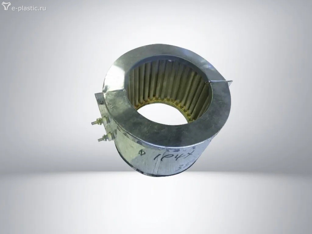

Здравствуйте, форумчане. Сгорел стеклянный трубчатый нагреватель ф194х180 220V 6000W на агломераторе. При поиске подобного во всемирной паутине столкнулся с тем, что их практически нет, а моего размера совсем нет. Зато много керамических кольцевых нагревателей.
Вопрос: можно заменить стеклянный на керамический нагреватель?

1. Правильно понимается, что ТЭН хомутовый, но со стеклянными кварцевыми нагревателями, установочный диаметр цилиндра 194 мм, и ширина ТЭН 180 мм? Пример на фото.
2. ТЭН подключен на постоянку, или через регулятор температуры?
3. Какая максимальная температура необходима?

Здравствуйте, AlexsandrN. Все верно ТЕН как на фото. Температура регулируется контроллером DKC-H (XMTE), максимальная температура нагрева 260-270 градусов.

Ставьте керамический. Тема изготовителей ТЭН обсуждалась здесь spare-parts-for-your-equipment-f46/-t29402.html
