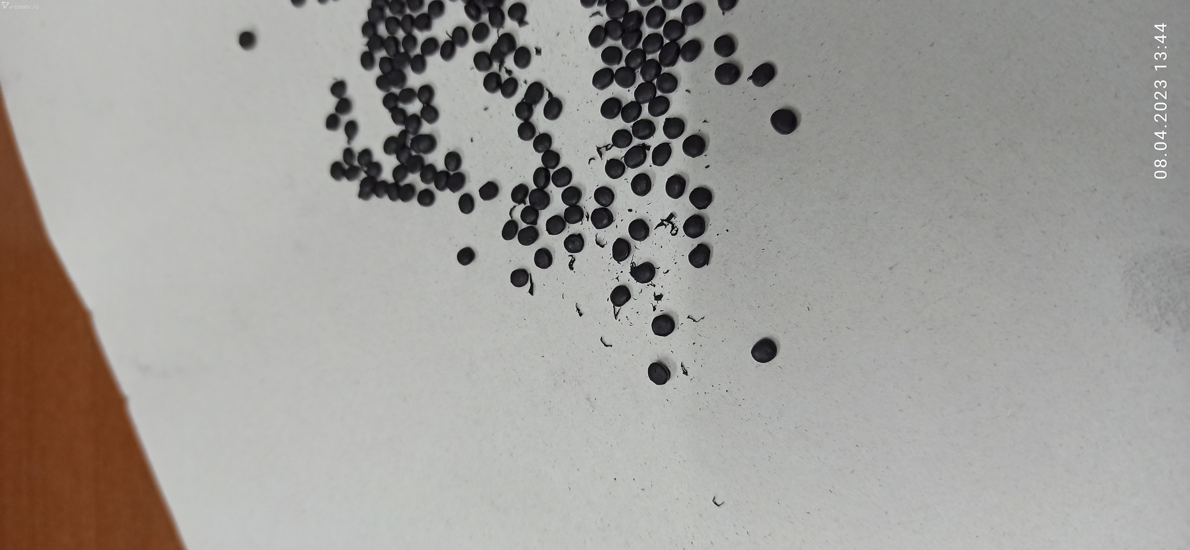

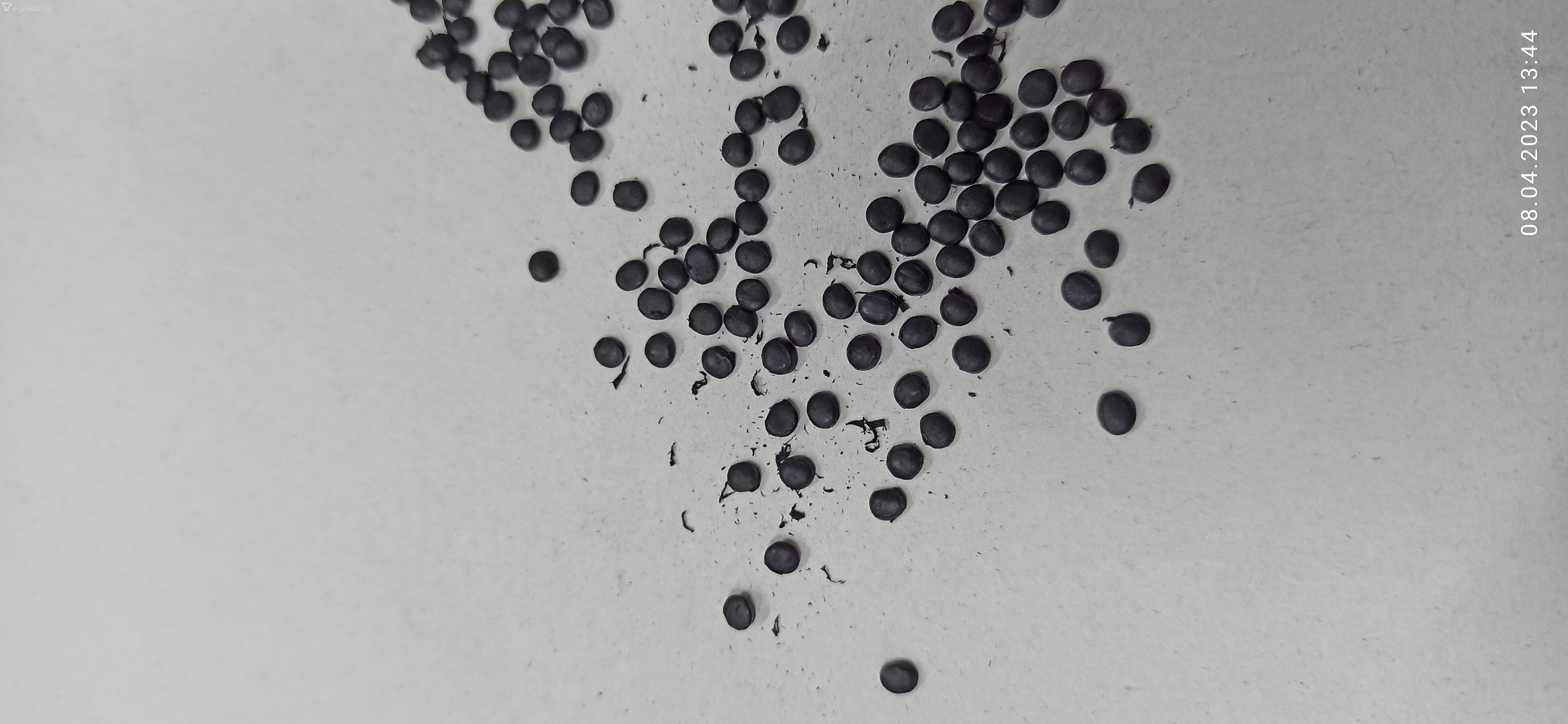

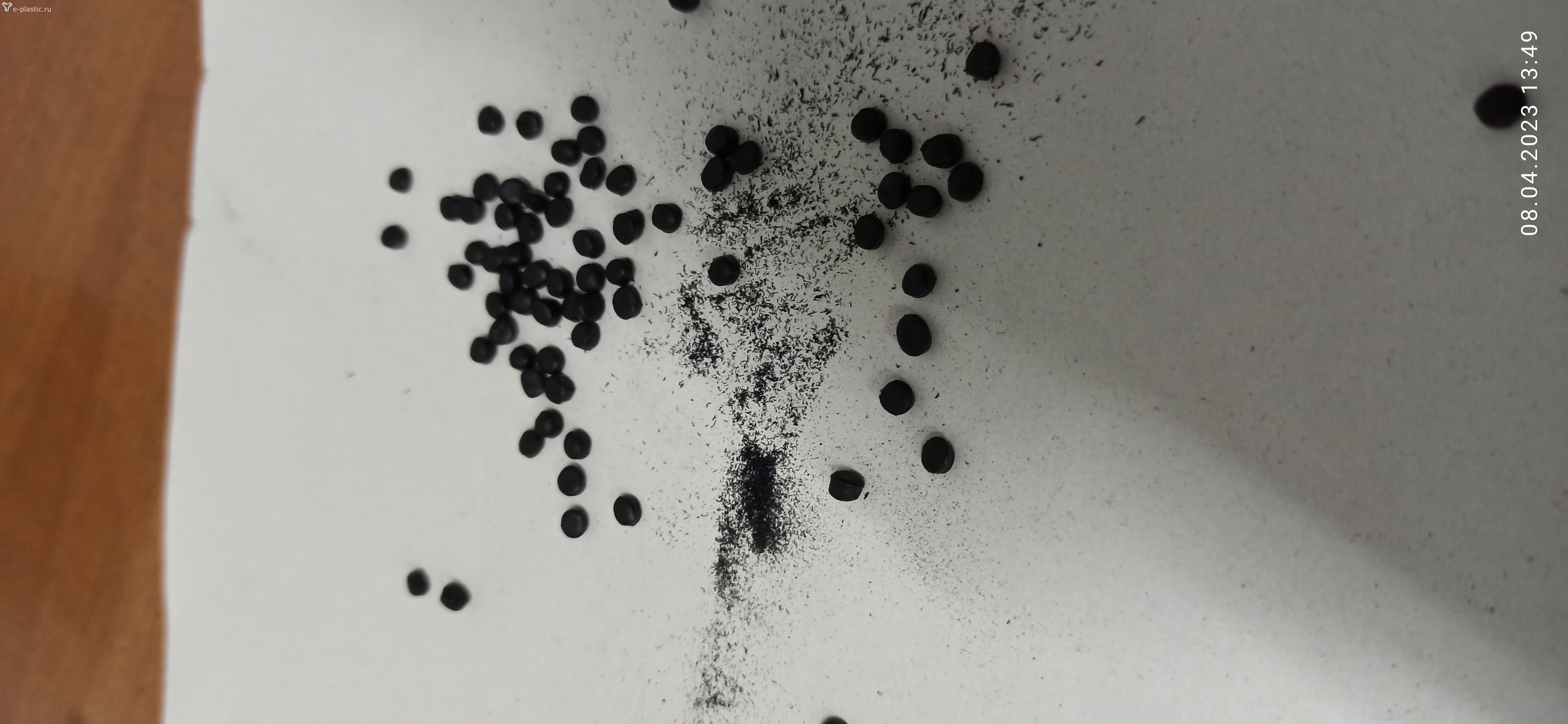

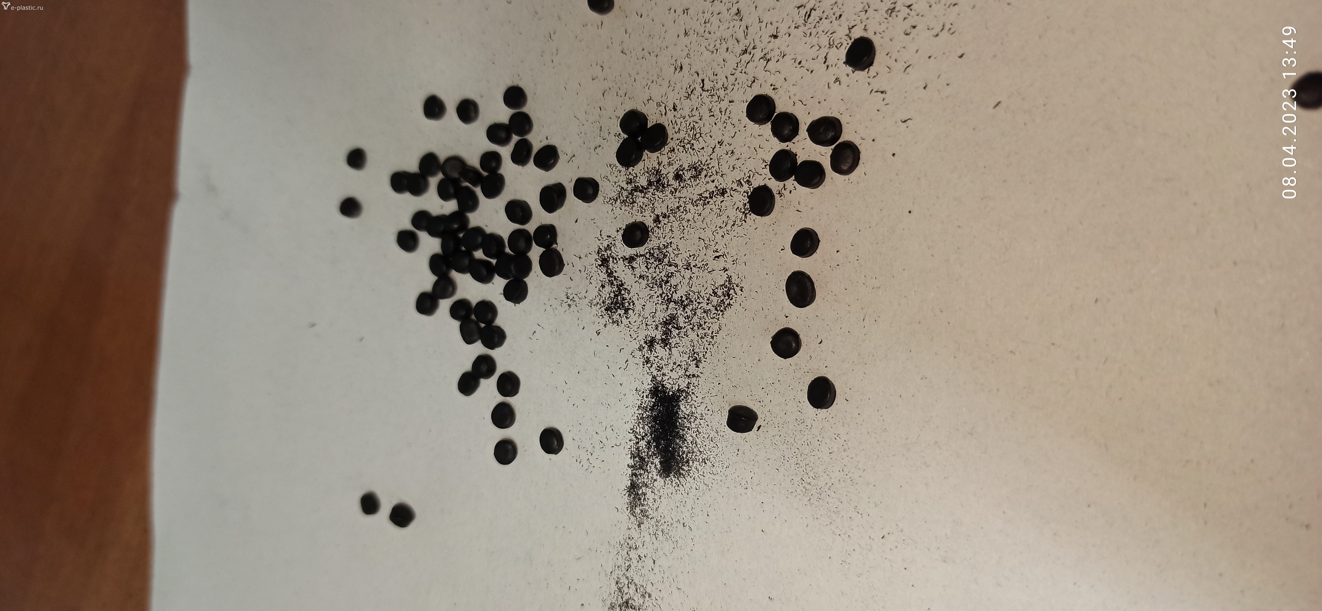

Добрый вечер, столкнулся с такой проблемой: мусор в грануле, в приемном бункере, гранула проходит через два циклона, затем в вибростол и выдувается уже в приемный бункер. На выходе такой результат (фото прилагаются), подскажите, куда копать, вибростол работает некорректно или срезка?
Фото вибростола покажите.
Вибросито стоит всегда после вертикальной центрифуги. Зачем два циклона? Для набора статики пыли?

Ставьте вибросито после среза сразу. Уберите верхнюю крышку с вибросита. Правильно установите вибросито.Ножи на резке должны быть правильно выставлены и заточены с правильным углом.

Тут на форуме была тема про настройку водокольцевого реза гранулы (нужно искать) там много обсуждали про настройки.
У вас имеется три ошибки:
1) слишком сильно прижат нож к зеркалу филиеры.
При работе возникают центробежные силы притягивают нож к зеркалу фильеры (как магнит). Выставлять нужно очень нежно, прям слегка.
При постоянной работе 24/7 ножи нужно менять 2-3 раза в неделю. Как начинается "перхоть", "перга" и "волосы".(до "волос" лучше не доводить)
2) Угол заточки ножей не верный. (не помню градусы и углы)
Хорошо это знает zhdanoff888.
3) Слишком горячая температура на голове и в целом на экструдере. (гранула очень глянцевая)
Снижайте.

Поменяли угол заточки 30⁰ и прижим уменьшили и все поехало!

И ещё важный момент это работа вибростола, главное чтобы он был сухой, в противном случае нижняя сетка намокает, перхоть с водой забивает отверстия и прекращается работа вибростола.
