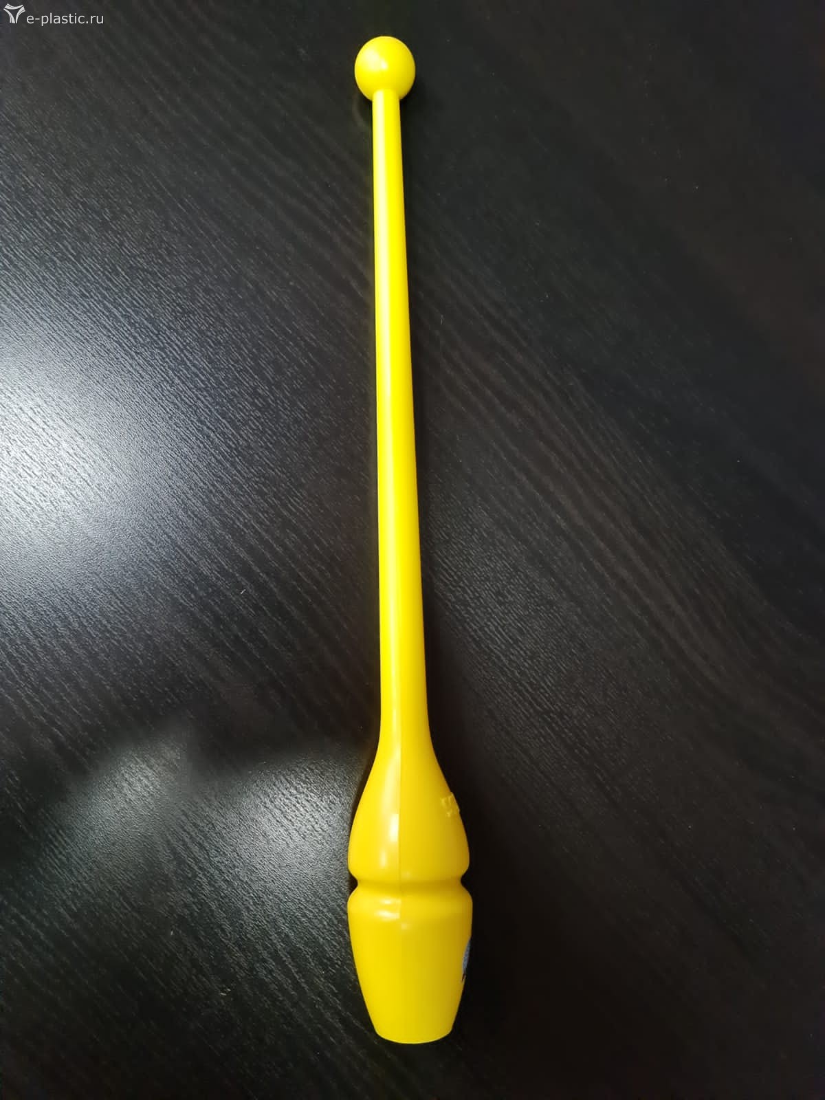

Друзья, здравствуйте!
Есть вот такое изделие - булава, с которой гимнастки чудеса всякие вытворяют (смотрим на желтый образец на фото). Затрудняюсь со способом изготовления по причинам:
- вся поверхность видовая
- следов толкателей на оригиналах нет, но есть видимая линия разъема (она продольная)

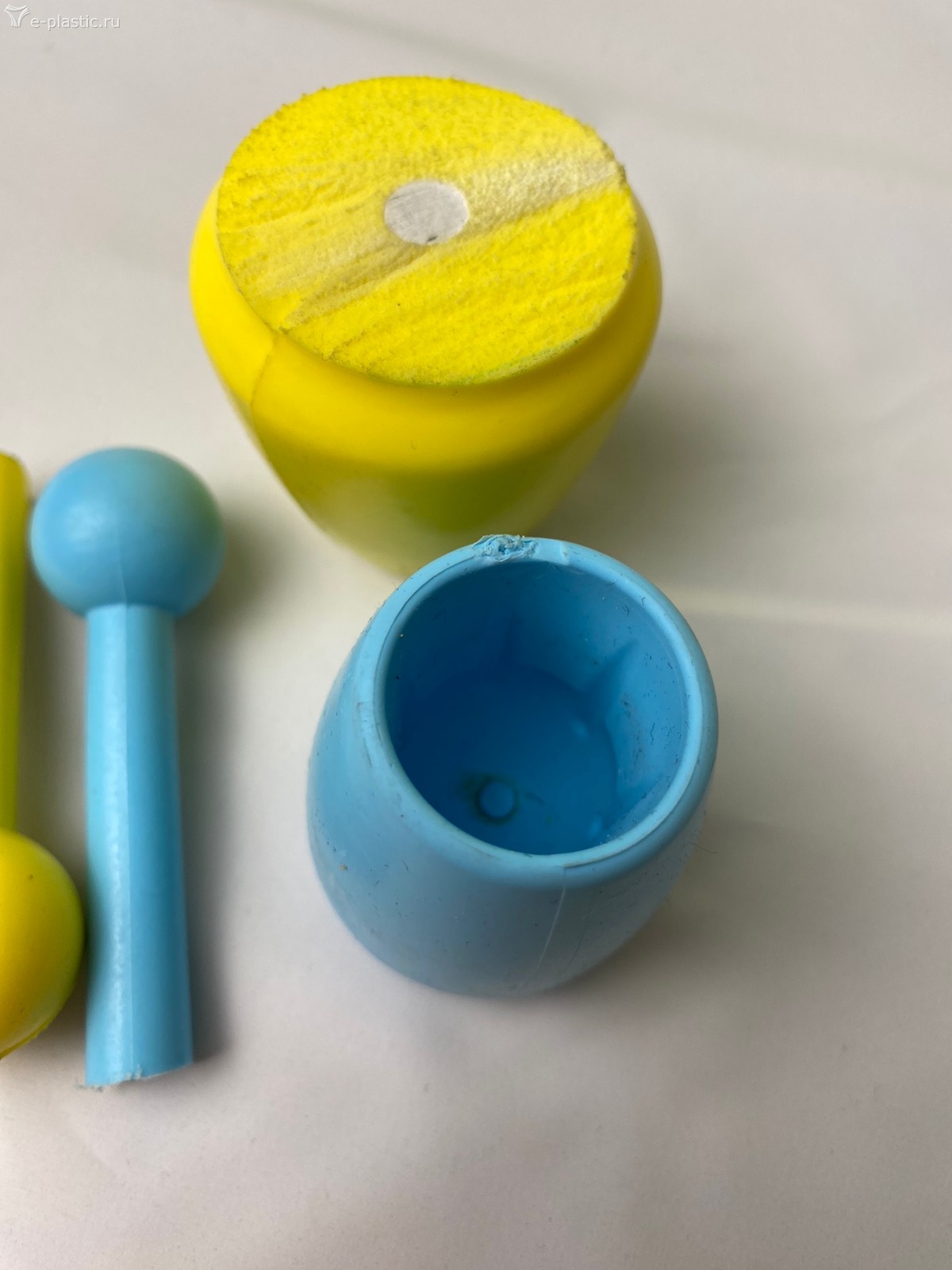

- внутри изделия присутствует сердечник для придания жесткости ручке. Это обычный ПА пруток, отрезанный чуть ли не ручной пилой, который при впрыске может просто потоком прижать к стенке изделия и мы его увидим второй раз :hi_hi_hi:
Материал по анализу похож на ТЭП типа софт-тач, но не суть. Основные затруднения при литье мне видятся со съемом изделия и позиционированием прутка.
Коллегиально пришли к вводу, что не стоит исключать вариант с прямым прессованием (или как там оно называется), но я об этом мало что знаю. Есть ли разбирающиеся в теме люди среди форумчан?

Может быть ротоформовка или что-то от неё?

Предположу, что это RIM-технология.

Обычное литье. ТЭП, ПП, бывает еще с ПА. Тонкости зависят от необходимых тиражей.

Очень может быть из пластизоля, или как-то по-другому из пластизоля.

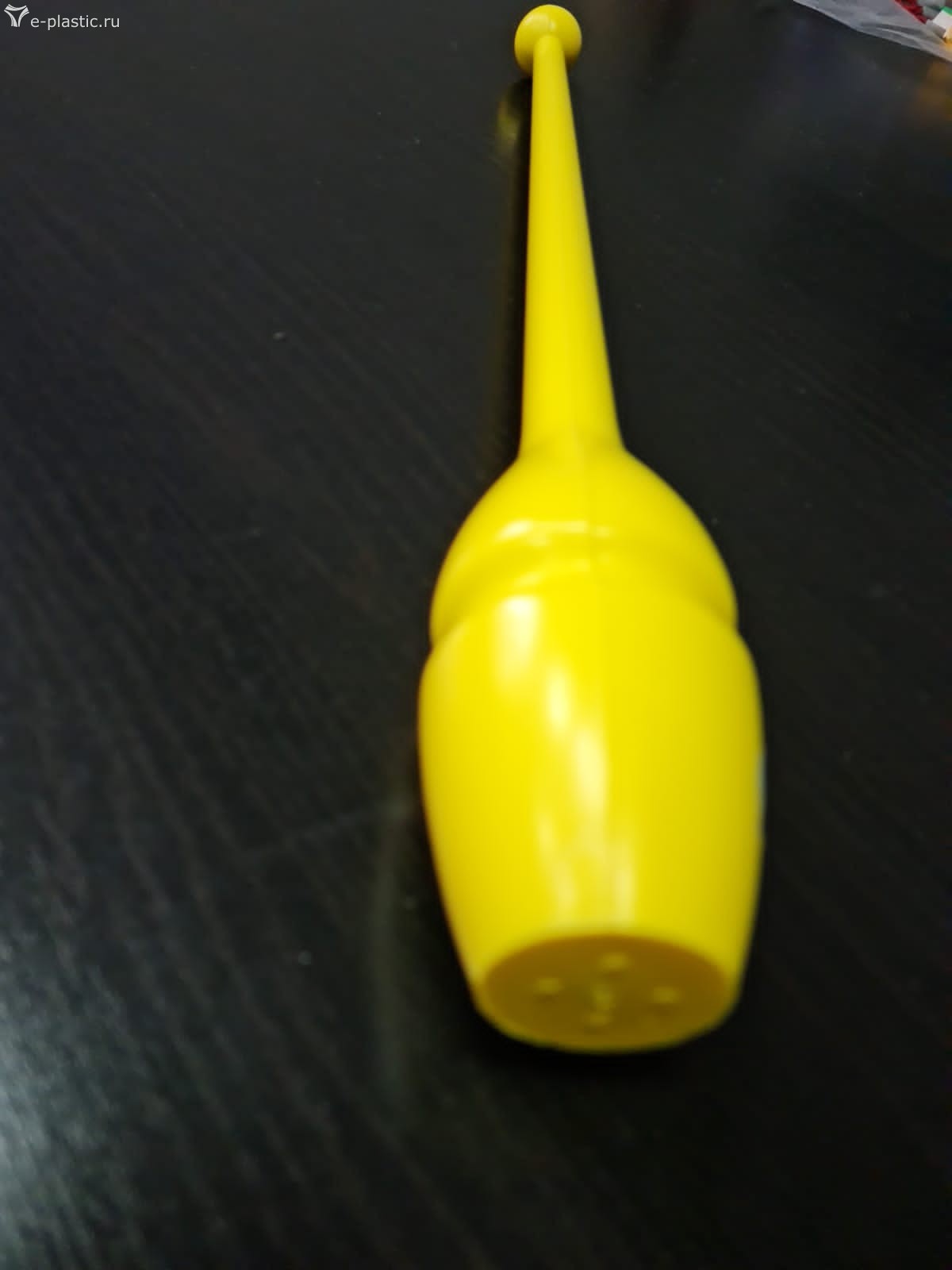

Как простой электрик могу предположить, что литниковое отверстие находится в выемке основания булавы. После "откусывания" литника остаток можно пригладить ультразвуком при необходимости. На видео выступлений гимнасток можно увидеть, что иногда они состыковывают булавы - вставляют ручку одной в основание второй.

А Вы разбираетесь в гимнастике :-) так и есть - это именно стыковочная выемка!
Химанализ выдал СЭБС или нечто на его основе.
