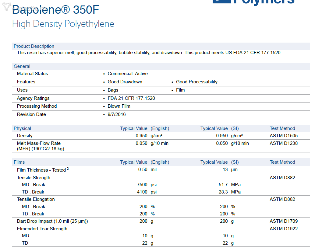

Как правильно запустить экструдер после 4 месяцев, заполненным полностью материалом?
Есть ли у кого-то какие-то ссылки или руководство как правильно запустить такой экструдер.
Еще вопрос по материалу. Стоит ли HDPE (Bapolene 350F) мешать с LDPE или LLDPE.

Установите по всем зонам 210 С, дождитесь нагрева до заданных температур, подождите полчаса и пробуйте запускать.
HDPE лучше мешать с LLDPE, чем с LDPE, главное, чтобы у них были сравнимые ПТР (MI, MFI, MFR).

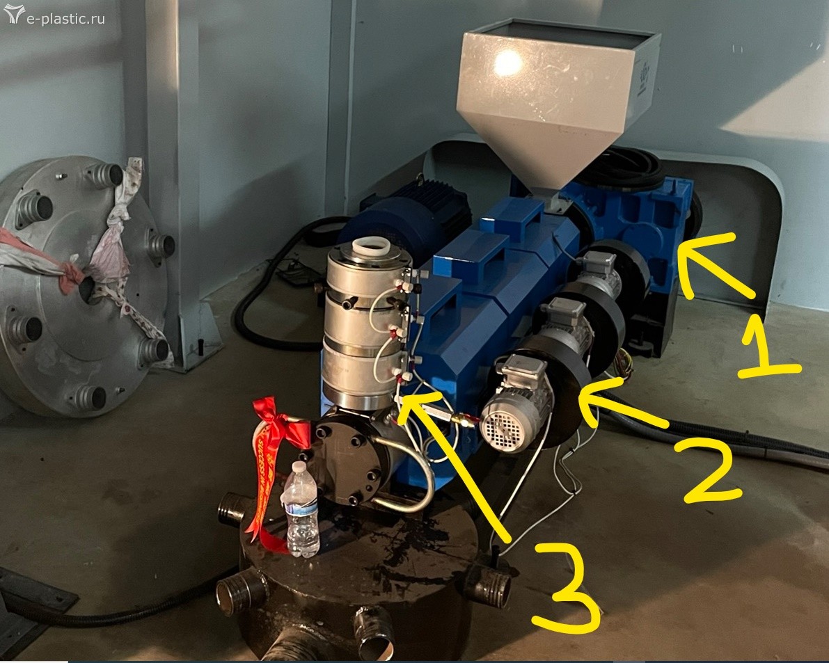

Стоит ли нам ставить ремни на мотор, или сначала убедиться что редуктор проворачивается руками без мотора. Мы же даже еще не проверили или моторы крутятся в правильную сторону.
1) Как я понимаю редуктор должен крутится по часовой стрелки, правильно?
2) Эти моторы должны задувать воздух в середину, правильно?
3) Нужно ли подключать воздух сюда, или нет, не могу разобраться зачем там воздух.

1. обычно на редукторе стрелка стоит куда крутиться должно.
2. вентиляторы должны включаться при превышении нагрева нагревателей на цилиндре.
3. там вроде только нагреватели стоят.

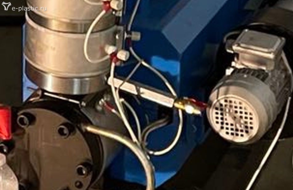

1) Уже все пересмотрел. не могу найти стрелки
2) Занчит они должны холодный воздух дуть на цилиндр?
3) Может это что то другое, но там точно воздушный переходник

#6 Сообщение kei0112 » 26 ноя 2022, 08:59
возможно туда подают "опорный" воздух при получении трубчатого профиля.

#7 Сообщение Maks42 » 26 ноя 2022, 13:51
Именно так, через него подаётся воздух для раздува рукава, потом вентиль закрывается.

1) Еще вопрос по HDPE, его обязательно мешать или можно и без LLDPE пробовать.

#9 Сообщение Maks42 » 26 ноя 2022, 18:02
Можно в чистом виде.

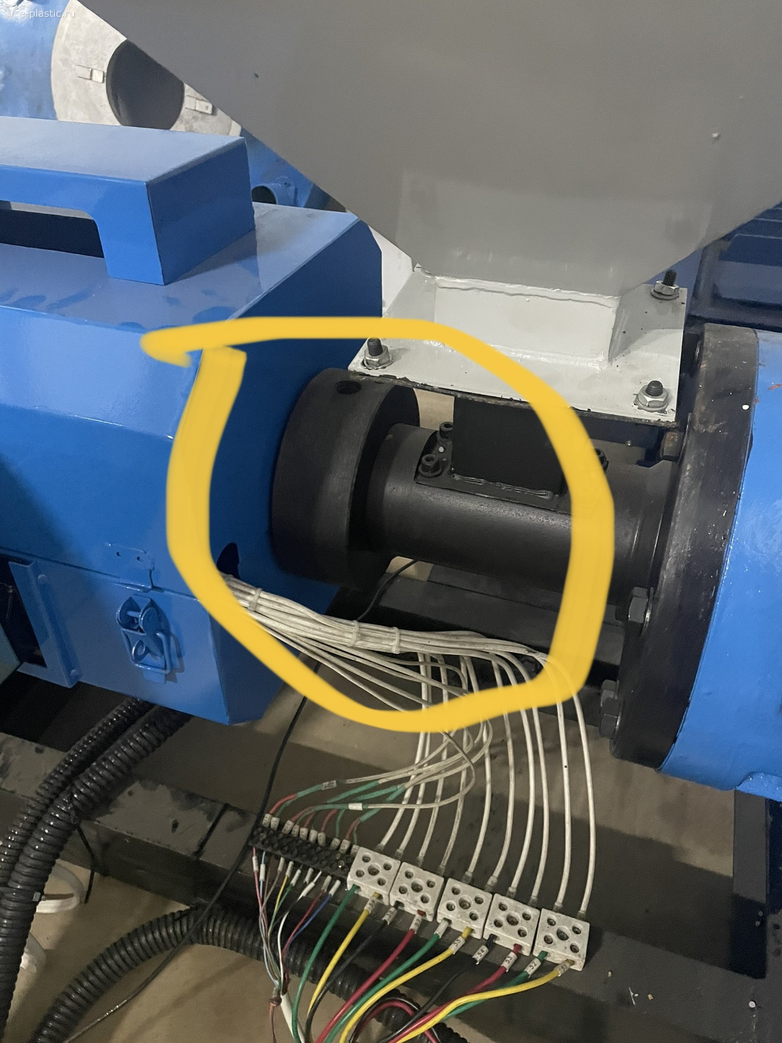

Здравствуйте, помогите разобраться где и что нужно смазывать в экструдере?
Вчера при запуске главного двигателя время от времени исходил какой-то скрип с этого места.

Открываете крышку редуктора и смотрите количество масла , состояние трубок ...

Пустой шнек может скрипеть, с сырьем при нормальных температурах скрипеть не должен.

Жалко , я не могу вложить короткое видео. Мы когда по пустили ремни, то стало видно как он притормаживает в одном месте.

#16 Сообщение kei0112 » 30 ноя 2022, 16:15
значит подшипники смотреть нужно.
проворачивайте от руки редуктор

#17 Сообщение Maks42 » 30 ноя 2022, 16:18
Можно расцепить редуктор и шнек, и прокрутить каждый узел отдельно, только шнек перед проверкой нужно разогреть.

#18 Сообщение rustx » 30 ноя 2022, 17:13
Сейчас еще раз хотим проверить уровень, а потом попробуем отсоединить редуктор и проверить по отдельности.

#19 Сообщение rustx » 01 дек 2022, 06:19
Большое спасибо, шум убрался сразу после того как расслабили болты на редукторе.

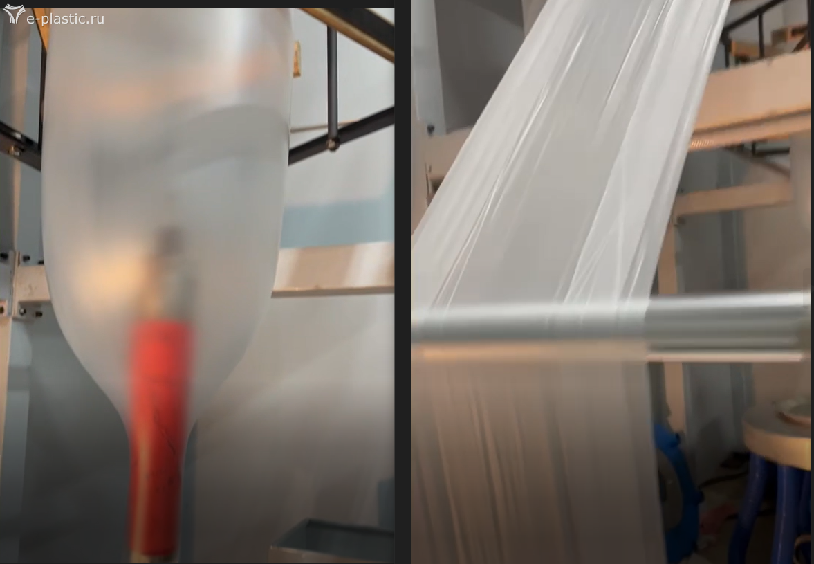

Осталось разобраться с настройками, на данный момент на пакетах много складок, увеличивали скорость подъёма - результат тот же. Пленка на верхний первый валик подходит уже со складками.
Поблагодарили: 3243 раза
Re: Нужна информация по запуску экструдера
#20 Сообщение Maks42 » 01 дек 2022, 08:55
Пузырь кривой, разнотолщинность или неравномерный обдув. Возможна несоосность фильеры и верхних валов, надо проверять отвесом.

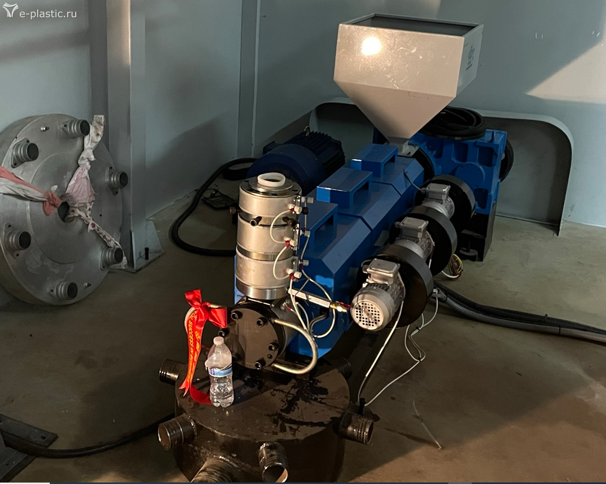

#22 Сообщение rustx » 04 дек 2022, 08:44
Пожалуйста помогите разобраться с воздухом.
Делаем так:
1) надуваем рукав
2) закрываем ролики на верху
3) выключаем воздух подачи в рукав
4) включаем воздух охлаждение рукава
При в включение воздуха охлаждения ничего не меняется на не большой скорости, а когда скорость увеличиваешь рукав уходит в верх.
