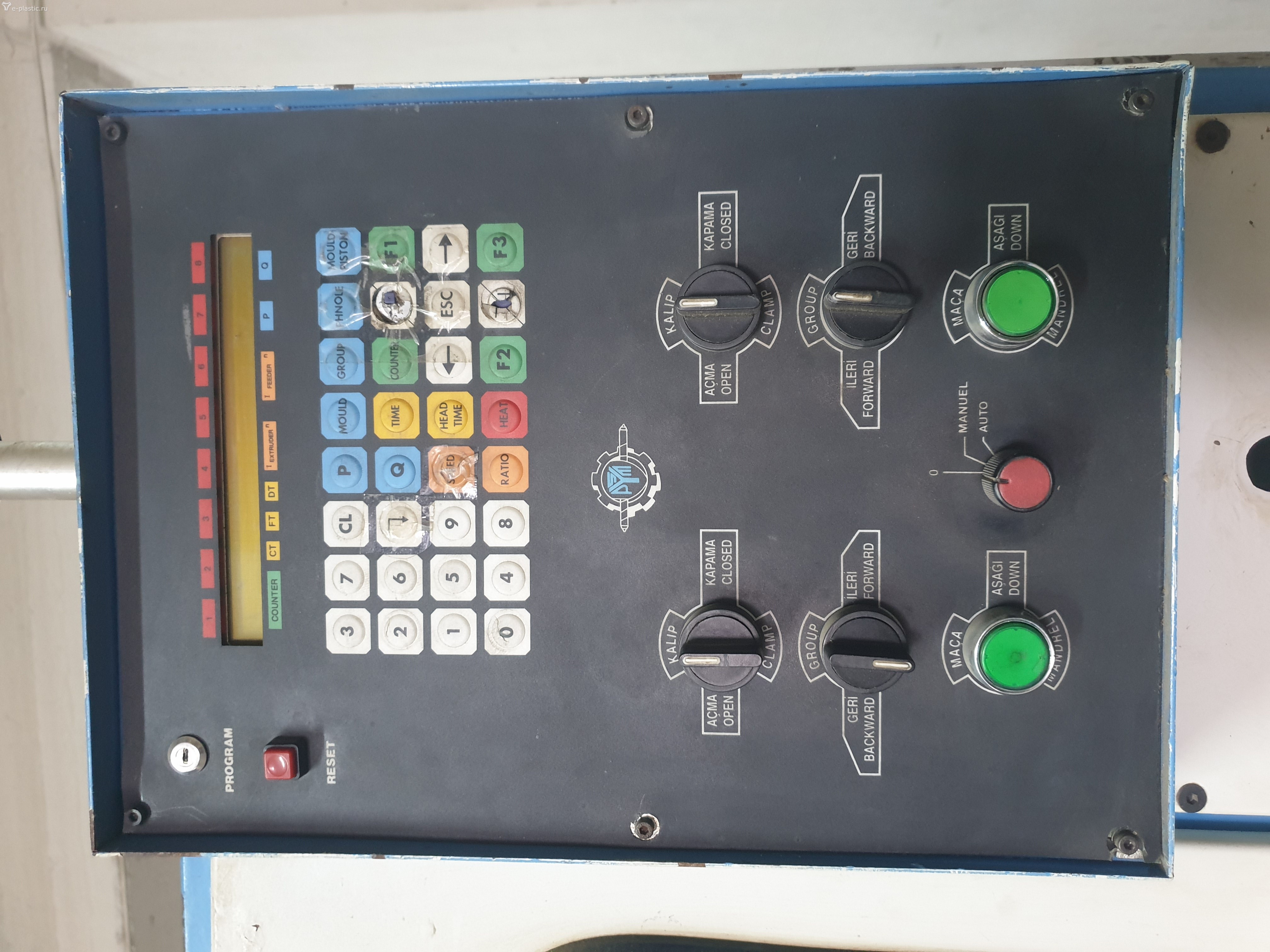

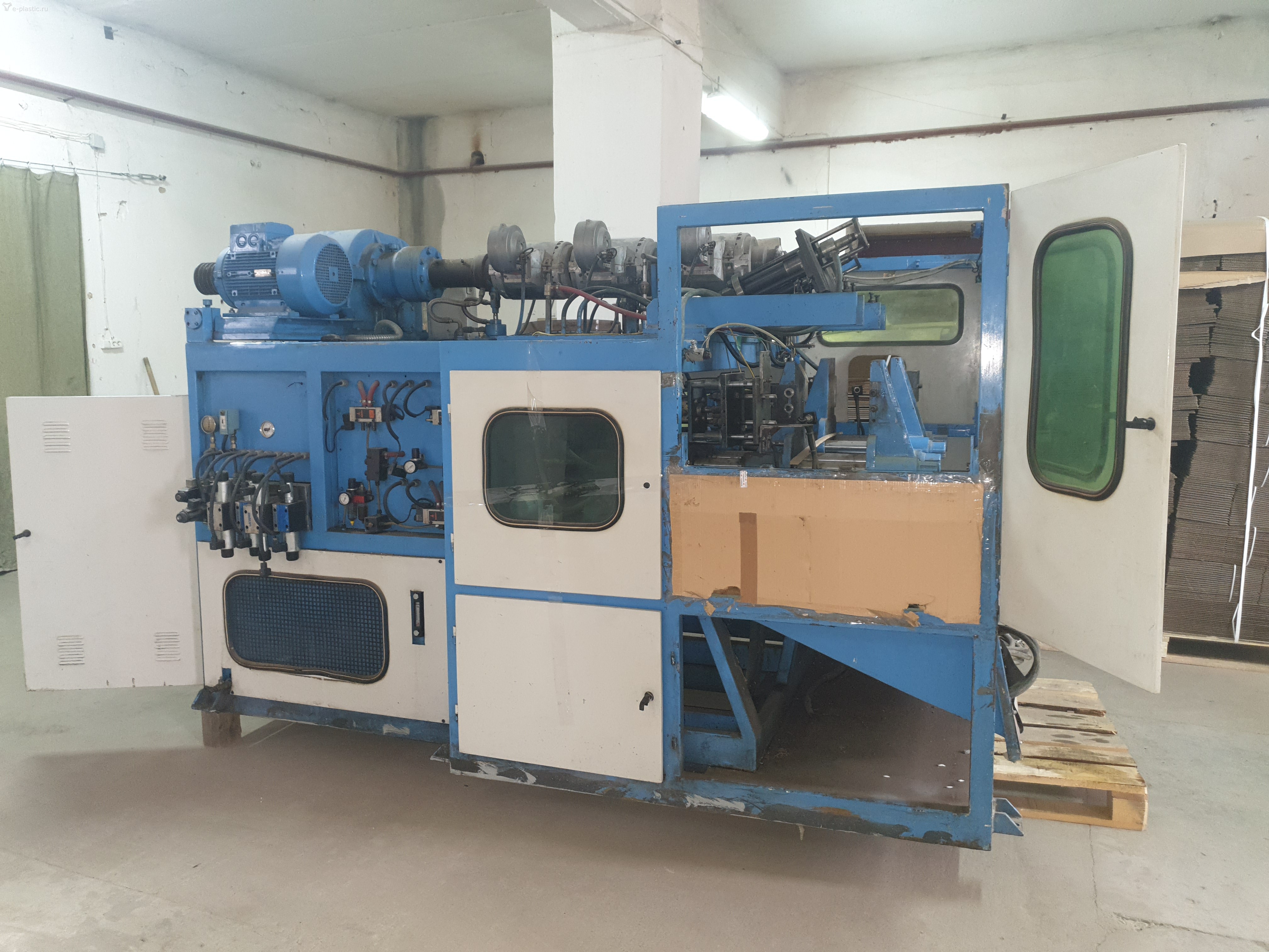

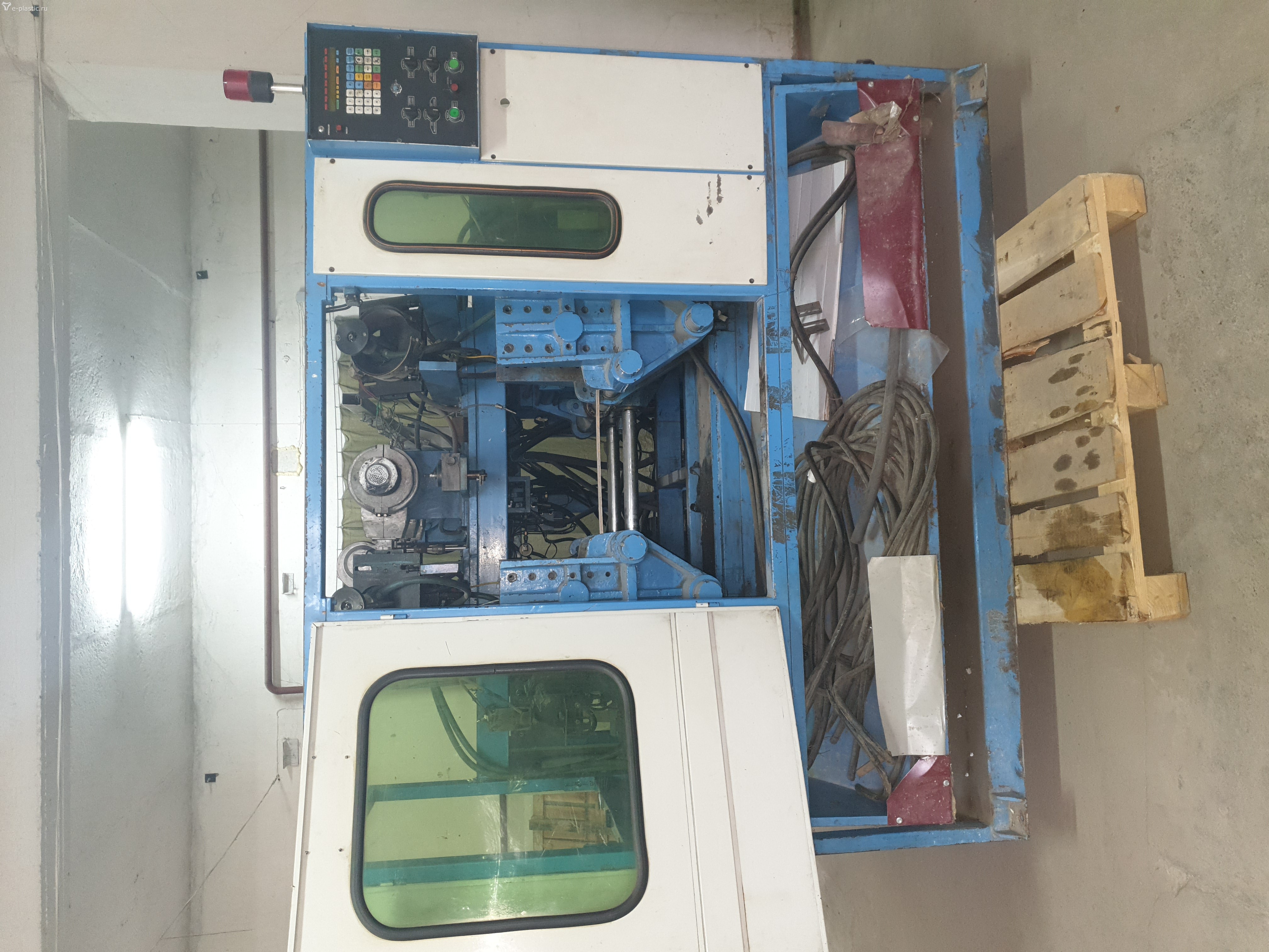

Здравствуйте профессионалы! ПОМОГИТЕ
У нас появился такой станок 1998 г. Документов нет, если у кого то есть по нему информация буду благодарна,
ПРОБЛЕМА в том что не хватает механизма удаления облоя и мы даже не имеем представления как он выглядит.(гидравлика стоит camozzi см фото) и где его можно найти (механизм)
Возможно есть человек который сможет мне хоть чем то помочь. Туркам писала они ответили что по этому станку они совсем не могут помочь т.к у них нет ничего из старых документов.

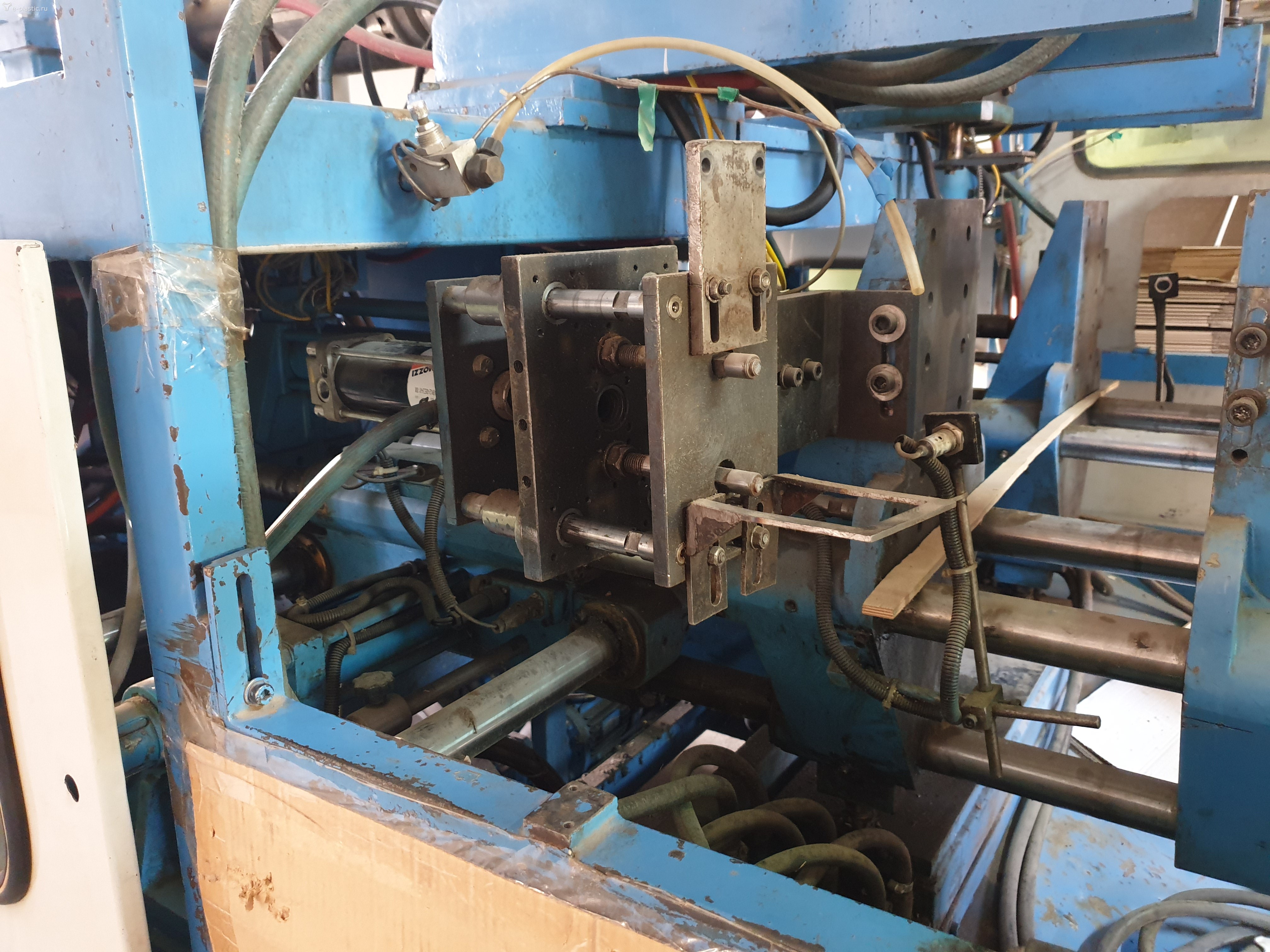

ПРОБЛЕМА в том что не хватает механизма удаления облоя и мы даже не имеем представления как он выглядит....
Проблемма в том что вам нужно искать специалиста по данному оборудованию. Механизм по удалению облоя у вас на одной стороне точно есть.(см. Фото ниже). Вам нужно понять, что машина универсальна, а инструмент (пресс-формы, ножи для облоя и т. д.) изготавливается индивидуально.

работал на этих машинах в 90-тые. эта машина оснащена станцией обрубки. саму вице матрицу изготавливает производитель прессформ, надо к нему обратиться.
