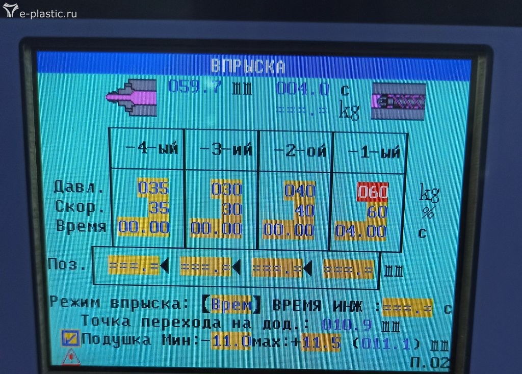

Термопласт shen zhow machine SZ 1600A. Где у данного термопласта находится противодавление? Может кто работал на нём. .. В меню не нашёл.

Выложите фотографию экрана загрузки и фотографии блока впрыска.

Если я всё правильно понял то на первой фотографии то и есть мех. регулеровка противодавления. Самый верхний барашек.

По идее , давление загрузки и есть противодавление .

Да. у Вас ручное регулирование противодавлением.

Спасибо за помощь! Я просто начал сомневаться.... Но разобрался.
