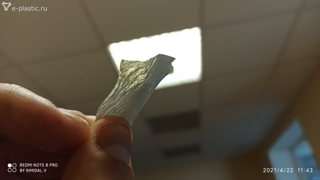

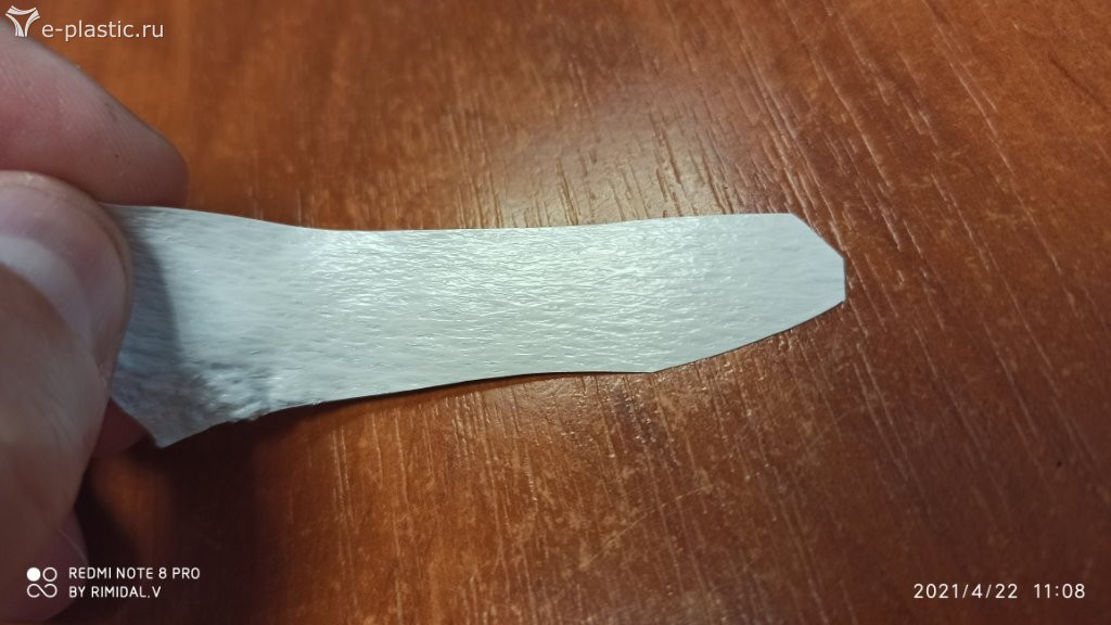

Товарищи-эксперты, подскажите с чем имею дело.
Есть турецкие термопакеты, снаружи глянец, и флексопечать внутри вот такая вот пленка, типа термоизоляция... Но вот, что заело, что это за пленка такая. Явно многослойка. С одной стороны металлизация и явная ламинация тончайшим слоем ПЭ, с другой белая пленка. А вот что внутри, понять не могу какая то волокнистая структура... Либо что то вспененное... В продольном направлении не тянется вообще, в поперечном , тянется но плохо. И вот как раз по поперечном растяжении и видны эти волокна.
Что за волокна??? Это какая то специальная структура??? Или просто для удешевления во внутренний слой такое загнали.???

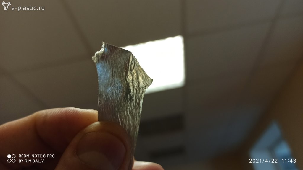

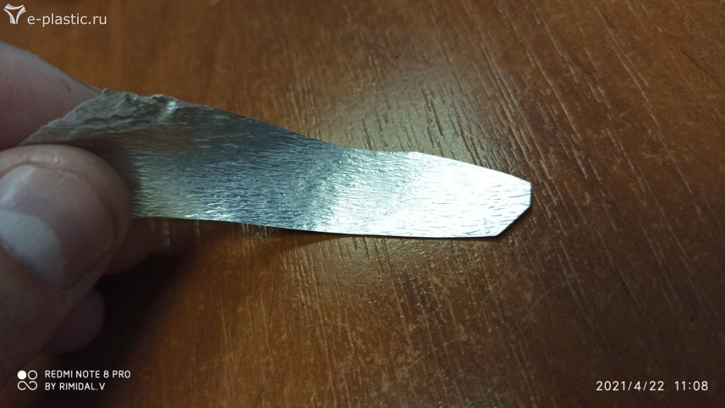

#2 Сообщение Alkor » 22 апр 2021, 11:45
Вот ещё фото

#3 Сообщение Maks42 » 22 апр 2021, 13:02
Может вторичка из микса полимеров плохо размешивается.

#4 Сообщение Polymerman » 26 апр 2021, 19:27
Это что-то вспененное, скорее пенополиуретан :mi_ga_et:

#5 Сообщение cs-mb » 27 апр 2021, 00:15
если термопакет, то средний слой - вспененный ПЭ.
отдайте в лабораторию, там сделают срезы, посмотрят под микроскопом: определят количество слоёв
затем состав каждого слоя определят

Re: Эксперты, подскажите что за пленка
#6 Сообщение Polymerman » 27 апр 2021, 19:57
cs-mb писал(а):
27 апр 2021, 00:15
Врядли это ВСПЭ,должна быть прослойка. Да и для термопакетов,он опасен,тк горюч.
