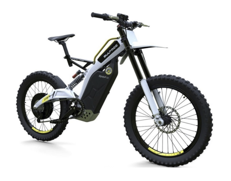

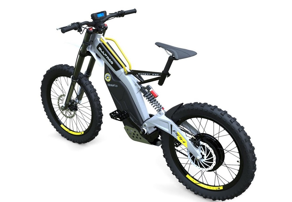

Добрый день, уважаемые эксперты! Прошу помочь с выбором пластика и технологией производства! Задача состоит в изготовлении корпусных деталей для электромотоцикла. Материал должен быть износостойким и ударопрочным! Пока остановился на полипропилене или АБС, но из технологий производства предпочтительнее вакуумная формовка, но могу рассмотреть и другие способы, мотоцикл создаётся для продажи, а также для будущего налаживания производства и полноценного бизнес проекта. За пример того какие детали необходимы можно рассмотреть электромотоцикл BULTACO, прикладываю фото. Заранее благодарю за помощь!

При выборе метода производства деталей, важно,сколько его будет производиться: 1, 100 или 10 000. Если единицы-десятки, то вам на реактопласты и композиты лучше смотреть. Если сотни-тысячи,то формовка. Если десятки тысяч, то литье.
По материалам: полипропилен в общем и целом помягче, похуже красится и слабее по удару, особенно на морозе. Без покраски не очень симпатичный. Но зато дешевый. Вверх по ценовой линейке АБС>>ПК/АБС и АСА>>ПА и ПА/АБС>> PPO>>...>> космос. Тут вам надо понять, за что вы готовы платить, а за что - нет.
В личку скину сылку на брошюрку по АБС и подобным материалам применительно к обвесу двухколесной техники, но там с прицелом на большую серию. Имейте в виду, что сам АБС - только для деталей с покрытием, иначе через год к вам приедут продавцы вашей техники с выцветшими крыльями и т.п.
В любом случае, вам дорога к тем, кто делает листы. Зуропласт например формует из разных материалов обвесы для снегоходов. Думаю, что ваши задачи мало отличаются.

Если партия не большая, то стоимость литье вряд ли вас обрадует. Если же пару десятков, сотен, тысяч изделий - оптимальный вариант: формовка. По материалам также, в зависимости от бюджета. Периодически формуем элементы кузова авто и мото, используем абс. Но учтите, солнце разрушает, поэтому как и заметил предыдущий собеседник - абс, только для деталей с покрытием.
