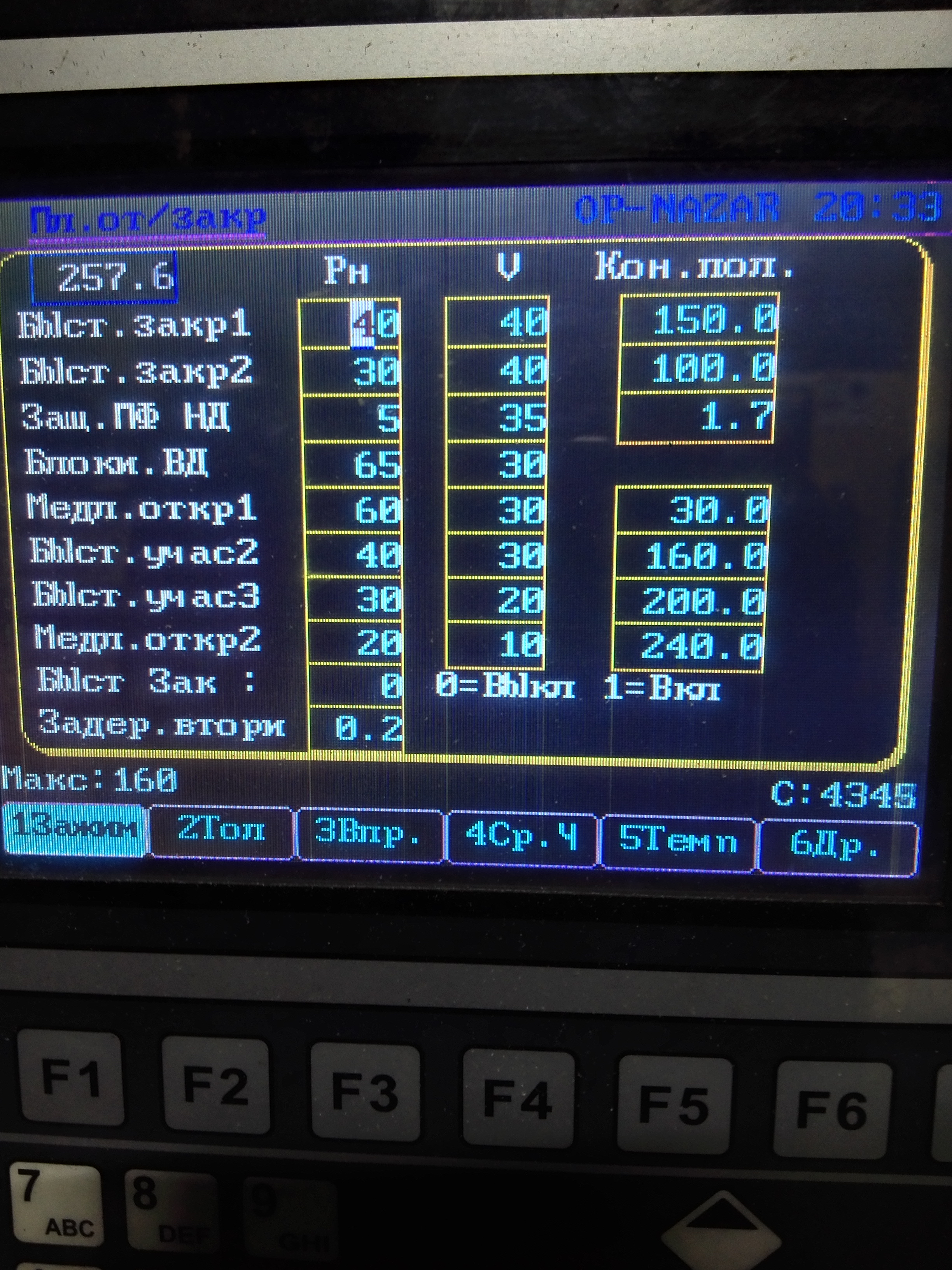

Станок:
Китай Bole BLW 178
Пресс форма:
Объем: 28гр - 30гр, 14x2
Высота: 190мм

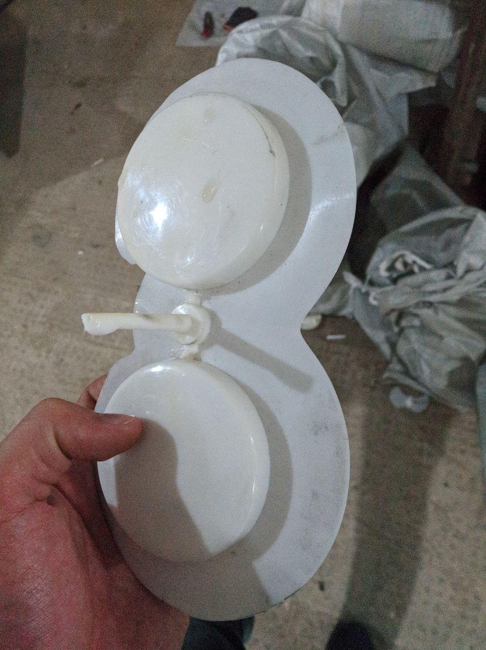

Проблема:
Настраивали давление в выпуске, либо недожим, выходит только литник, либо облой изделия, никак не получается войти в режим.
Может есть еще какие то настройки?
Или это моя криворукость :ne_vi_del: .
Вот параметры:
Последний раз редактировалось gordon250 01 май 2020, 09:21, всего редактировалось 1 раз.

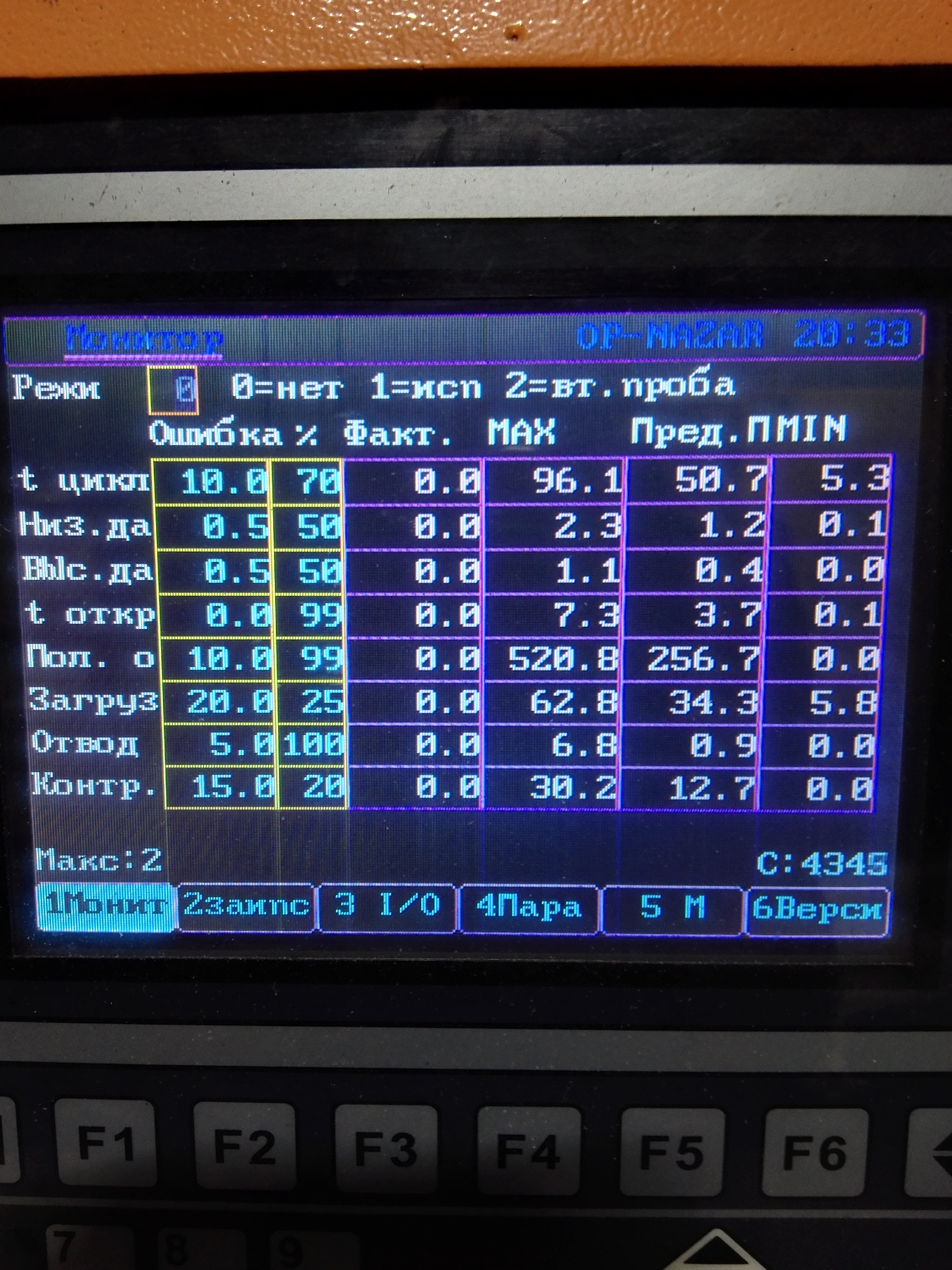

И вооть посоветовали, вполне подошли:

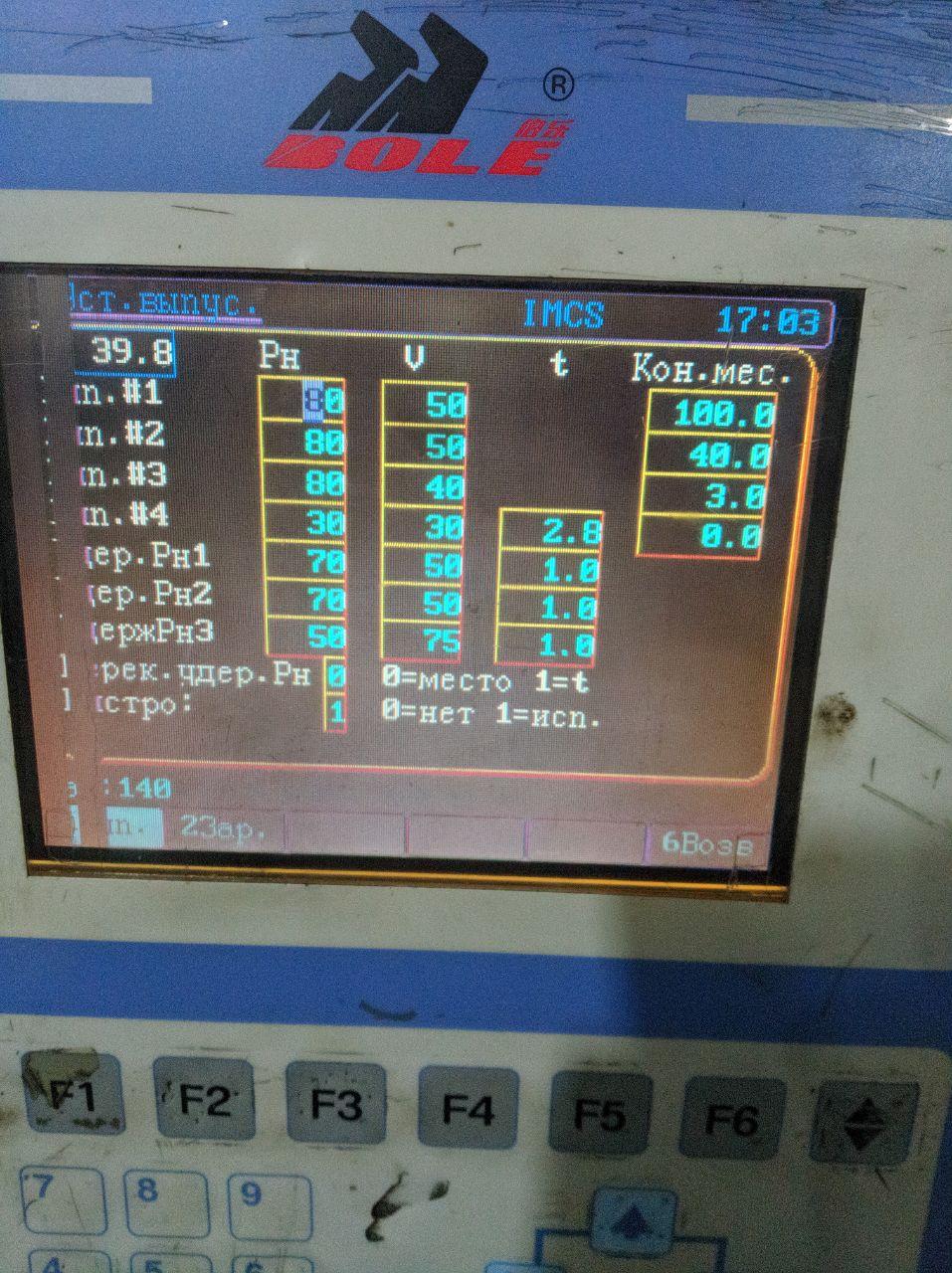

#3 Сообщение gordon250 » 01 май 2020, 11:14
Какие значения можно выставить??
