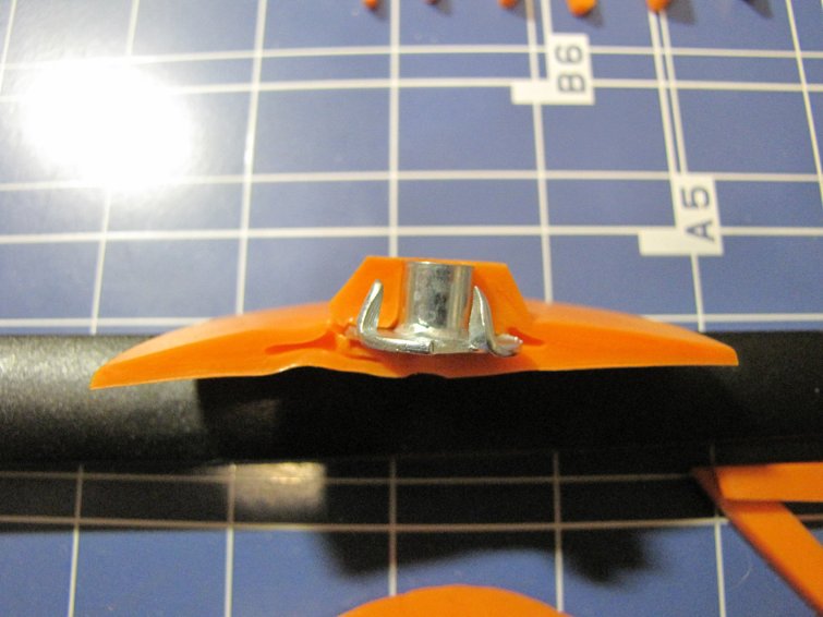

Господа, подскажите пожалуйста возможную причину возникновения полости.
Деталь - плоское тело вращения. Диаметр 75 мм толщина от 2.5 до 5 к центру. Центральная бобышка 20 мм у основания. Закладная гайка. Литник по центру. Материал ТПУ Elastollan Soft35 A12P000. Просушен. Температура формы 35 градусов. Лью на миниТПА, но с полноценной инжекцией.
Дефект возникает через пару часов после начала работы и потом стабильно повторяется примерно через цикл, иногда каждый цикл несколько раз подряд. Грешил на закладную, думал, повышается текучесть расплава и при обтекании закладной поток перекрывает вентиляционный зазор. Но отливки без закладной тоже дают полость, так-что она отпадает. На усадку тоже не похоже, уж больно велик объём полости.
Здесь полость на сечениях без закладной
Когда полость не образуется, отливка в объёме плотная, без пор.
Аналогичная деталь 50 мм с той же закладной льётся без проблем

У меня только одна версия. Все ТПУ хватают влагу. Сейчас весна, влажность повышенная. Если бункер не закрыт, через 2 часа гранулят может влагу нахватать.

Снизьте скорость впрыска до минимума.

Влажность отпадает, гранулы контактируют с воздухом не более 15 минут. Засыпаю малыми дозами из герметичной ёмкости.
Насчёт скорости впрыска нужно подумать, как это реализовать на моём примитивном аппарате. Мелькала такая мысль, но не обратил на неё внимания. В принципе, скорость не меняется и при отливке кондиционных деталей, но возможно при возникновении брака остывает сопло и в нём образуется пробка из более вязкого материала, резко выстреливающая в начале цикла. Попробую для начала увеличить теплоёмкость сопла и поставить термоизоляцию. Если не поможет, буду думать над установкой частотника на привод.

По логике , да . При высокой скорости это место обливается и воздух не успевает выходить , если ему вообще есть куда . Но , почему только через пару часов. Через время может меняться температура формы , кстати что за чилер ? Показаниям можно верить? В форме каналы все свободные ? Или материал . Но если , как я понял свежий не добавляете и минимум 3 часа сушили, не должно быть . А как обстоит дело с остатком массы , он вообще есть и стабилен ? Если нет , добавьте декомпрессию . Я бы так же попробовал додавить. Большое давление не надо , просто время увеличьте . А температура массы какова? Меньше 200 градусов я бы не уходил, всё равно , что они рекомендуют. И наконец пробуйте откатывать агрегат . Вместе с поднятием температуры сопла помогает от пробок . Удачи .

А температуру формы выше нельзя поднять? Скажем до 50 градусов? Напрашивается повышение вязкости расплава после контакта с закладной и текучести расплава не хватает для полноценного заполнения формы.

Согласен с вами , но всё опять упирается в 2 часа. Почему сначала всё хорошо ? Хотя по логике , как форму не охлаждай , она со временем становится горячей . Зависит конечно от плана охлаждения формы и чилера.

Я бы так же попробовал додавить. Большое давление не надо , просто время увеличьте.
для сложившихся условий, самое верное :co_ol:

Плюсуюсь к Максу - мы при литье ТПУ также используем минимальную скорость впрыска. При загрузке обороты шнека и противодавление тоже небольшие. И соответственно декомпрессию шнека делать по минимуму, чтобы минимизировать количество воздуха при впрыске.
Думается, что автор на правильном пути определения проблемы - если дефект возникает через пару часов, то что-то или перегрелось, или охладилось (если есть уверенности, что ТПА выдерживает все заданные параметры).

Еще вот подумалось - закладную можно подогревать перед установкой в форму? Градусов до 60?

Вряд-ли это поможет - мы тоже с закладными льем, и часть деталей из ТПУ у нас прозрачная. Закладные не подогреваем.

Согласен. Тем более что там без закладной такие же проблемы. Закладные у нас тоже разных форм и материалов , но никогда не грели .

С вентиляцией проблем нет. Воздух из бобышки вытесняется через толкатель, из подошвы - по плоскости размыкания формы.
Артур69 писал(а):
22 мар 2020, 13:28
Температура формы достаточно стабильная, но даже при изменениях в пределах 20 градусов на полость не влияет. Только на качество поверхности.
Чиллер у меня козырный - ёмкость с водой и насос :)
Дело в том, что производительность по материалу минимальная, поэтому такого охлаждения вполне хватает для поддержания стабильной температуры.
Артур69 писал(а):
22 мар 2020, 13:28
Да, каналы чистые.
Артур69 писал(а):
22 мар 2020, 13:28
Просушка 3-5 часов при 90 с вакуумом. Полагаю, этого более чем достаточно. По-крайней мере, вакуум при окончании просушки держится стабильно, что говорит о полном прекращении испарения.
Артур69 писал(а):
22 мар 2020, 13:28
Рекомендованая температура порядка 180. Больше пробовал поднимать - начинается деструкция. Температуру зон матцилиндра подбираю ориентируясь на текучесть расплава. Формальная температура зон цилиндра в попугаях это хорошо, но бьют обычно не по паспорту :)

С заполнением формы проблем нет. Температурой играл от 18 до 60 градусов. На качество поверхности влияет, на проливаемость нет

Внутренняя полость- это дефект, возникающий на стадии выдержки под давлением. Толщина стенки под закладной гораздо меньше, чем сбоку от нее, даже и без закладной. На стадии выдержки не происходит подпитки от центрального литника, так как тонкое сечение под закладной застывает раньше, а в толстом сечении материал продолжает усаживаться и, не получая подпитки, образует пустоту. Происходит усадка не к центру, а к стенкам, потому что там уже образовалась прочная корка, а сердцевина еще не застывшая.
Первые 2 часа форма еще не прогрета, поэтому заполняется холодным материалом, который сразу же застывает и не дает такой большой усадки, поэтому нет пустот, но структура отливки не такая плотная, как при правильном заполнении с подпиткой при выдержке.
Можно рекомендовать увеличить сечение центрального литника, а также изменить форму закладной, уменьшив диаметр шляпки. Ну и подумать, как можно сделать одинаковые сечения не сильно меняя конструкцию детали. Золотое правило: проливаем тонкое через толстое.

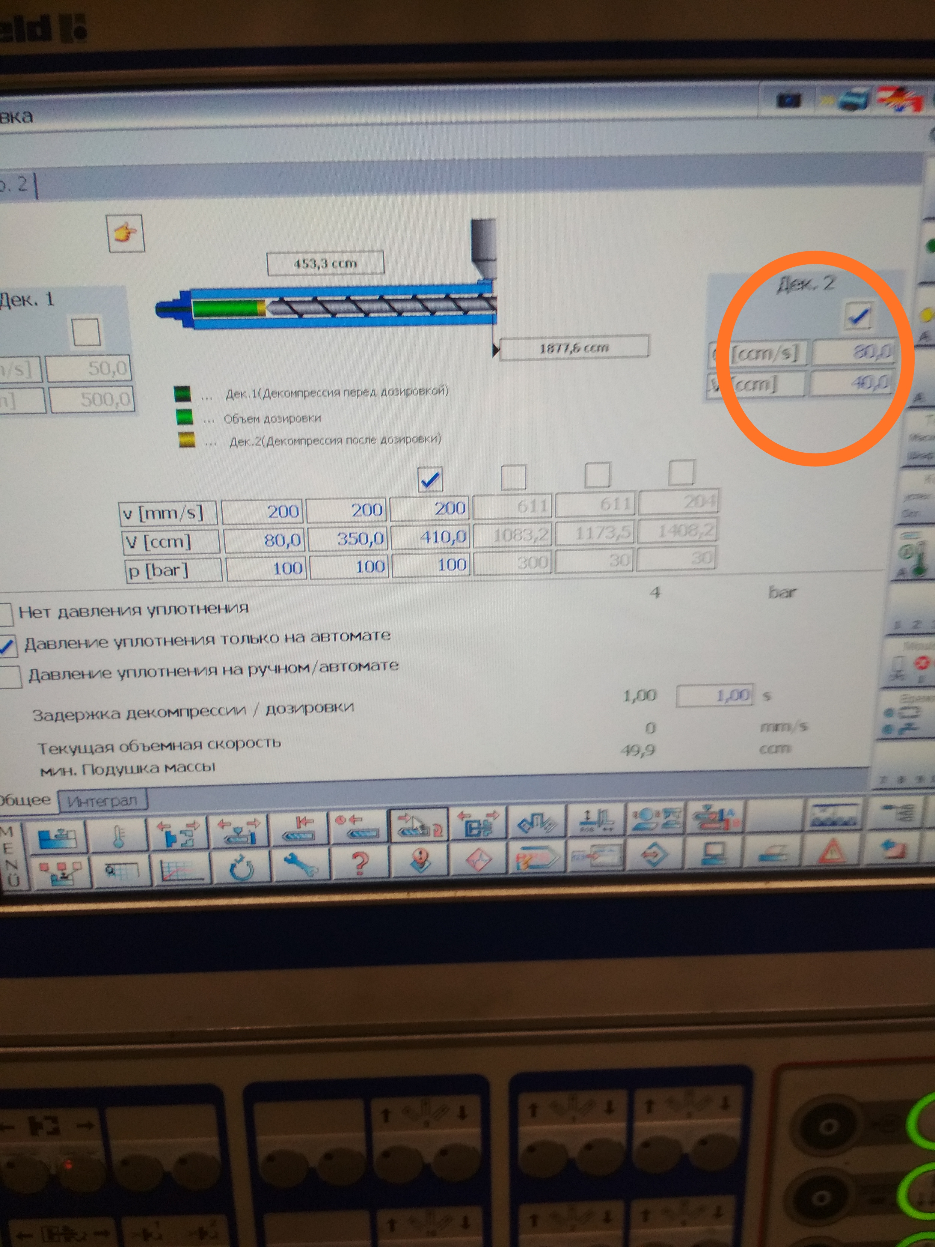

Господа, в общем, перепробовал всё - увеличил сечение литника, снизил скорость впрыска, улучшил вентиляцию формы, поиграл с температурой. Проблема оказалась в нестабильной дозе впрыска.
Буду работать над улучшением обратной связи машины.
Ещё раз всем спасибо за подсказки
