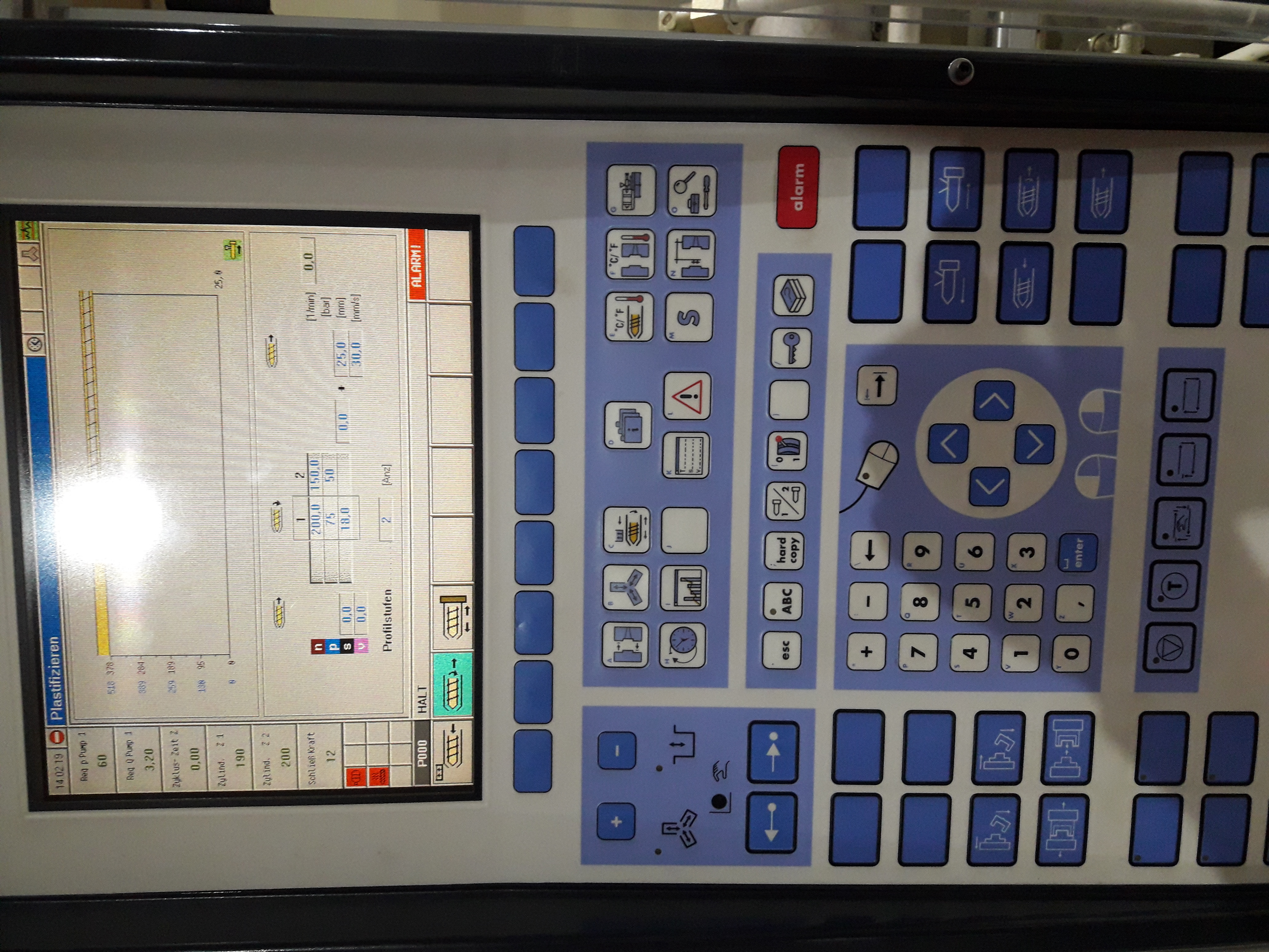

Приобрели ТПА фирмы KraussMaffei КМ50220С. Установили форму, в ручном режиме не включаеться вращение шнека. В чем может быть причина? И Как он программируется в принципе?
Как запрограмировать подачу шнека?

Что насчет "Алярм!"?

Может аларм то что у вас цилиндр не выдержали n-минут для прогрева перед вращением? в ПО Краусс такая защита есть, там на фото красным выделен цилиндр (но я видел на экструдере). Хотя в автомате - вращает, как я понял

Вращает в ручном, теперь не получаеться запустить автомат, пишет не хватает давления, цилиндр отходит, но обратно не подает

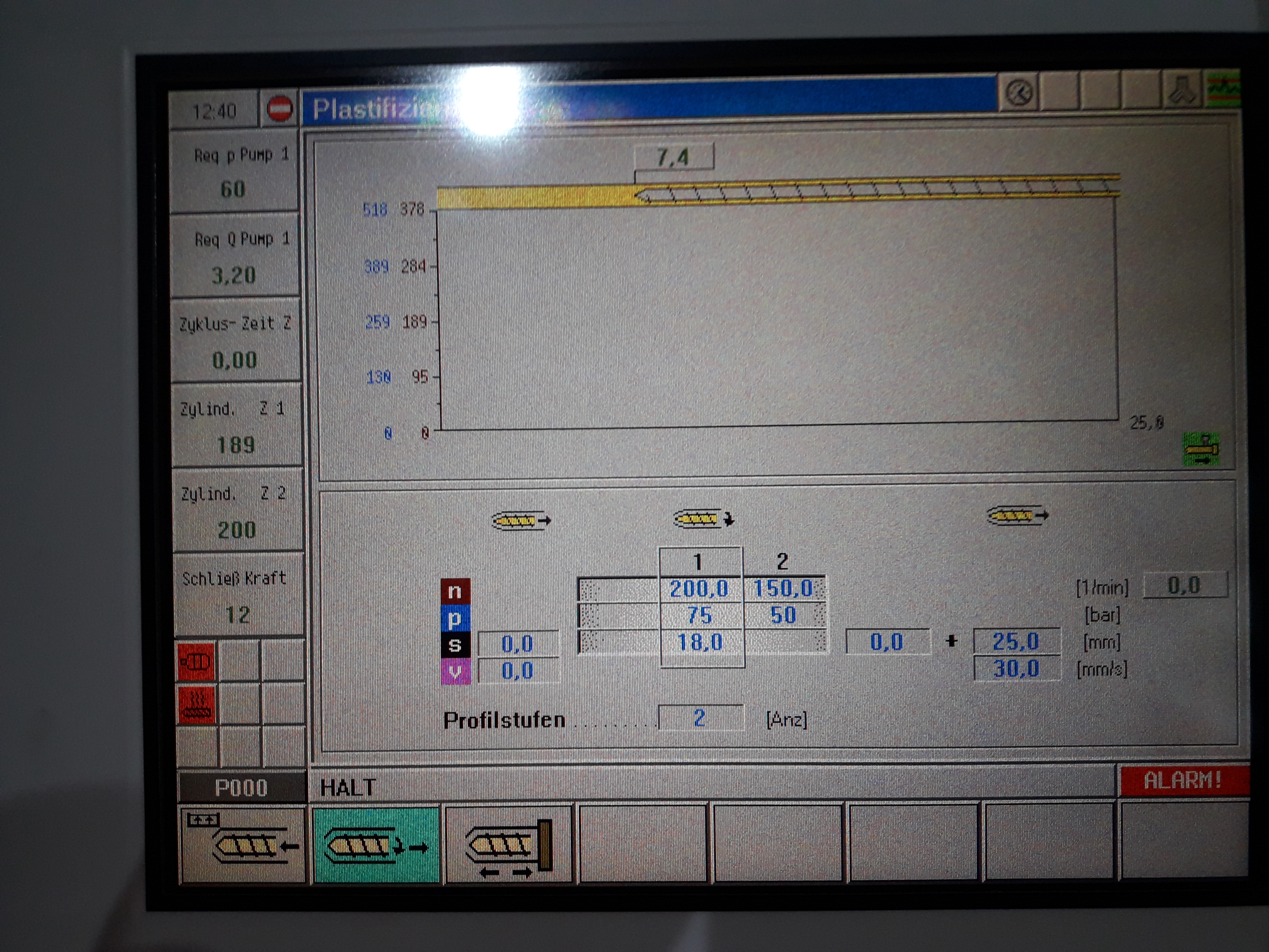

Что означает пластификация с понижиным динамическим давлением?

#8 Сообщение ALEX II » 15 фев 2019, 18:35
Прибавь дозу,у вас шнек находится на 18.9,доза 28.0,.поставьте хоть 60-70 на второй ступени.

#9 Сообщение ALEX II » 15 фев 2019, 18:41
ии еще,у вас стоит давление 75 и 50,я ддумаю что это противодавление,скиньте его до 5 оба.

#10 Сообщение ALEX II » 15 фев 2019, 18:48
в догонку,посмотри нагрев цилиндра,там может быть защита шнека которая имеет диапазон от 20 до 30 мин., если такого нет,то у немцев по умолчанию 25 мин,это когда шнек полностью прогрет.

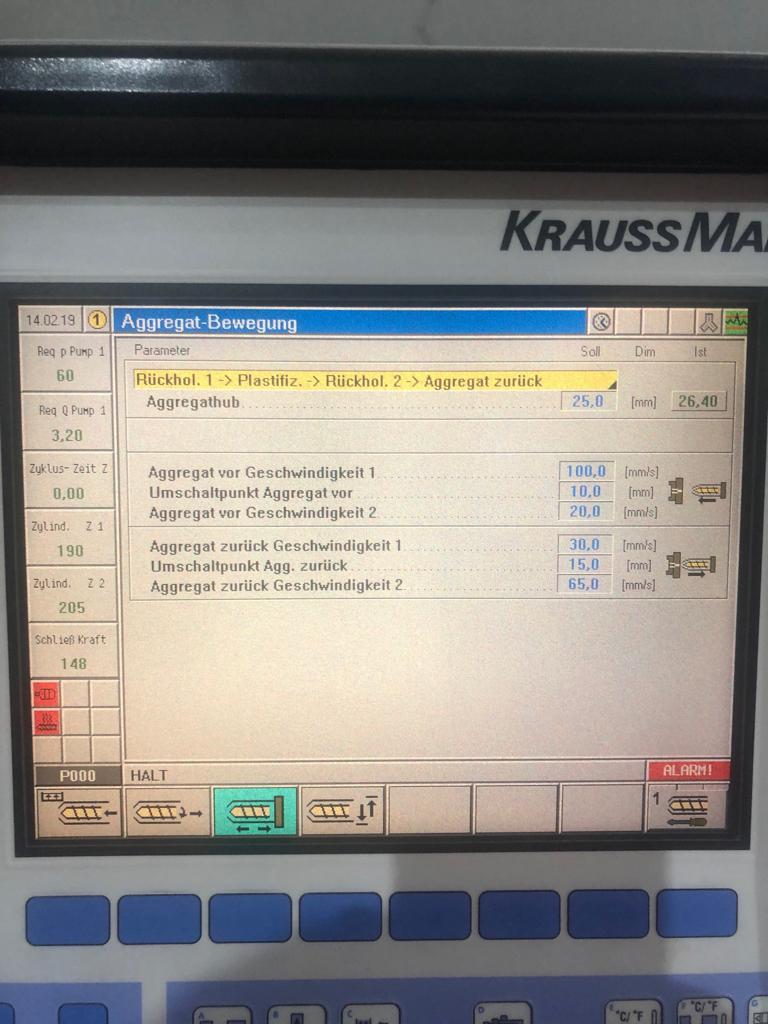

#12 Сообщение Мулланур » 15 фев 2019, 19:26
На этом фото download/file.php?id=21875&mode=view показано что положение узла впрыска задано 25 мм, а фактическое 26,40 мм.
Если у Вас на автомате есть смыкание и подвод узла впрыска но нет остальных действий и насос нагружен, тогда проблема в этом положении. Поставьте значение выше чем 26,40 мм, например 27 мм.
ALARM- KEINE SCHLIESSKRAFT IM M-BETRIEB- Эту ошибку понимаю как не прижато сопло
ALEX II писал(а):
15 фев 2019, 18:41
и еще,у вас стоит давление 75 и 50,я думаю что это противодавление,скиньте его до 5 оба.
Вы заблуждаетесь, это давление загрузки.
download/file.php?id=21872&mode=view загрузка у Вас происходит на одной ступени, а конечного положения загрузки стоит 0,0 мм и + 25 мм декомпрессии после загрузки.
Сделайте фотографию экрана ошибок, нажав на клавишу с восклицательным знаком в треугольнике.

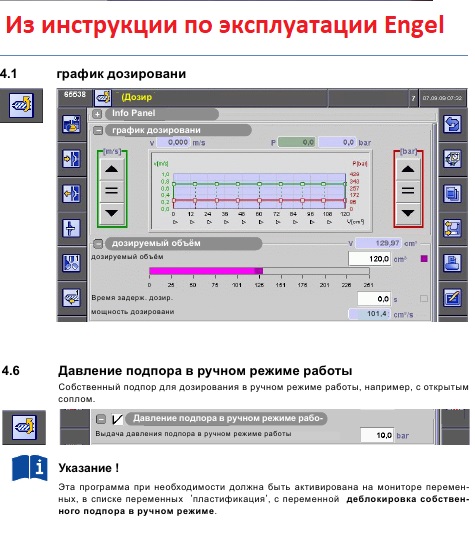

Давление загрузки-на вращение шнека ставится одно,а по ступеням ставится противодавление,могу ошибаться с с этой машиной,на энгелях,вьюджен,космос так.

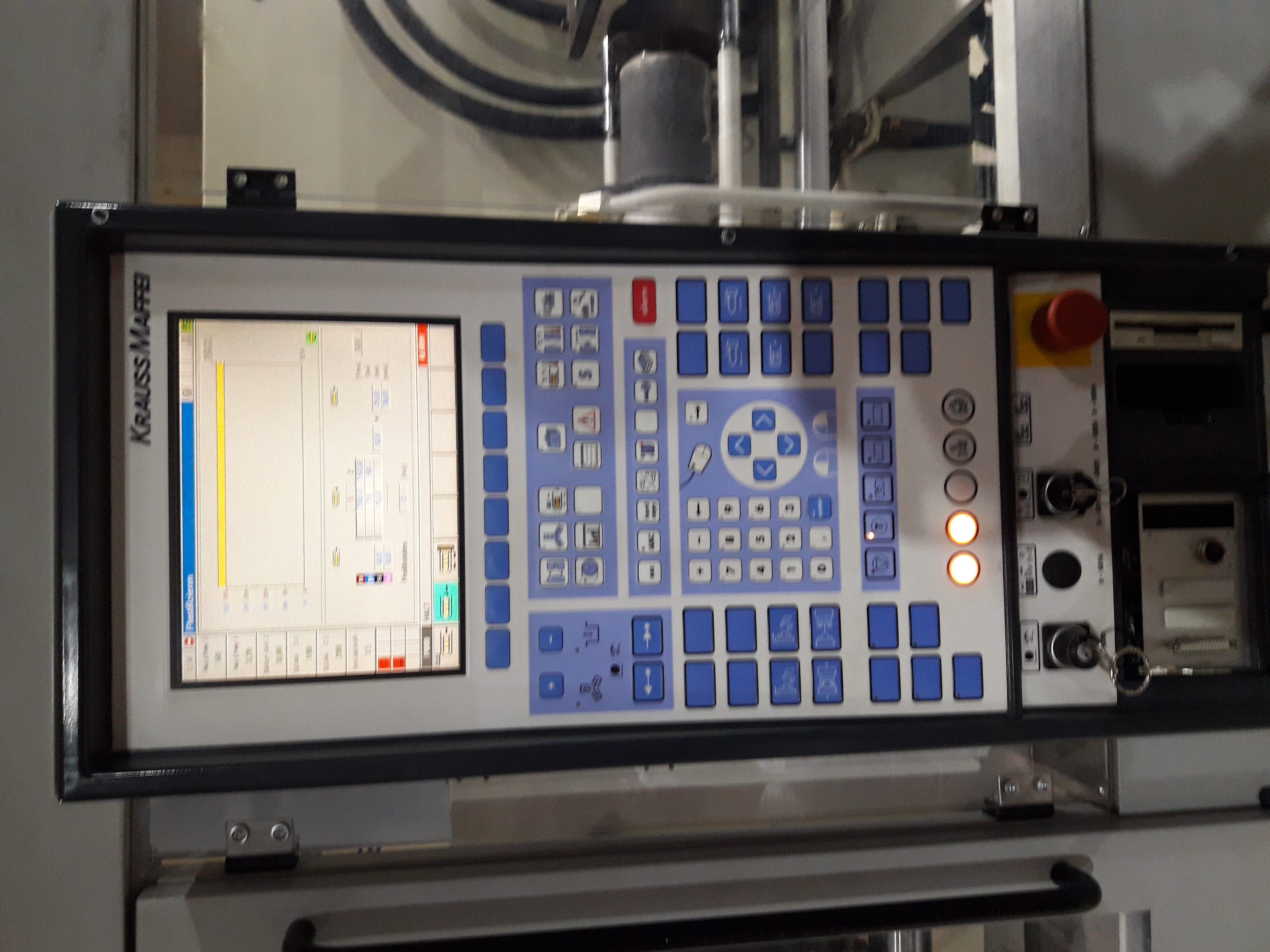

Методом научного тыка, запустили полуавтомат, цикл идеальный и по времени и по объему впрыска, только есть одно "НО", по завершению цикла выключаеться двигатель.
ТПА преобретали в Германии, есть видео перед отправкой, работает, как часы , бесприрывно минуты 2, а мы этого добиться не можем.
Загружали из памяти другую форму, но все равно после завершения цикла отключаеться даигатель

ALEX II писал(а):
16 фев 2019, 07:24
Заблуждаетесь. :-)

Или короткое видео, или фото экрана после окончания цикла.
Из мануала на тпа engel

Толкатель выталкивает изделие и выключаеться двигатель

#23 Сообщение Бегемот » 18 фев 2019, 19:28
По картинке авария толкателя. Блин, там точно английского нет?
