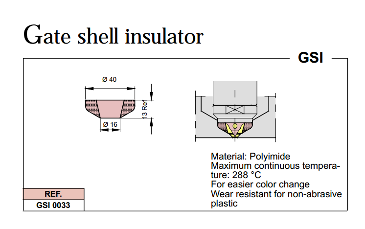

Добрый день.
Из чего можно изготовить прокладку между ГКС и матрицей (изготавливаем преформу). Старые прокладки уже не вариант назад ставить. Китайцы не называют материал, а ждать 3 недели нет возможности. Буду благодарен за информацию.

Какую конкретно прокладку? В ГКС их может быть много... :-): И из чего сделана (пластик, металл)? Если металл - то используют титан, например.

#3 Сообщение dim81 » 29 янв 2018, 11:59
На картинке отмечено стрелкой.

#4 Сообщение Юрий Новатор » 29 янв 2018, 12:07
Используем медные шайбы. Отлично работает.

Насколько я понял по картинке, это прокладка на самом конце сопла/форсунки. Медь у Вас не вызывает резкого переохлаждения этой зоны?
Мы заказывали пластиковые из термостойкого пластика (держал более 300С), скорее всего какого-то реактопласта наполненного. Правда, у нас была г/к не на преформы. Если точно знать геометрию, то можно выточить и самим, но при косяке с размерами реально "задавить" сопло при монтаже, так что аккуратней.

из какого термостойкого пластика точно не знаете?

У ДМЕшек в каталоге написано что из полиимида. У Хаски не нашел ничего. А Хаско рассказывает о special plastic

Приветствую! YUDO Делает такие колпачки (seal cup) из Plavis® Polyimide

Вряд ли пластик, по температурам не пройдет. Надо смотреть бронзу http://brb2.ru/publ/1-1-0-2 или латунь http://ls59.ru/publ/svojstva_ls59_1/1-1-0-5

С чего Вы взяли, что реактопласт (например) не пойдет? Бронза или латунь дадут бешеный теплоотвод в зоне "иглы" горячеканальной форсунки в сторону плиты матрицы в то время, как эта зона наоборот должна иметь стабильную температуру. При отсутствии прокладки в принципе (что часто бывает) перерабатываемый пластик, заполняя данную зону, препятствует излишнему переносу тепла.

Да, теплопроводность конечно что у бронзы, что у латуни хорошая. Будет охлаждаться.
