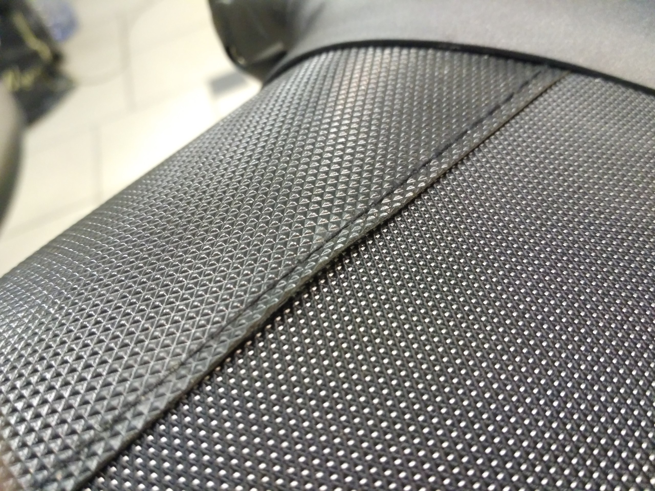

Здравствуйте, интересует метода нанесения полимера на тканный материал.
Ссылка удалена.
Админ
На фото нижняя часть дорожного чемодана, таким материалом её защищают от мех. повреждений.
Я себе это представляю, как линию по производству однослойной плёнки, только сразу под щелевую головку подаётся ткань, а первый текстурный барабан раскатывает полимер и соотвестсвенно оставляет нужный рисунок.
За ранее извиняюсь, если написал бред, я можно сказать, вчера начал интересоваться этой темой.
И ещё вопросик, куда обратиться за изготовлением такого текстурного вала? И если вдруг не секрет, примерная цена..

Фото чемодана. Как вообще эта технология называется?

ПолиАндр
Кажется..ФЛОКАЦИЯ... :du_ma_et:
Re: Нанесение полимера на ткань.
Добавлено: 26 ноя 2017, 20:57
ПолиАндр
Нет...флокирование...это красиво но не то...освежился в инете...А у Вас ко- экструзия...на каландрах...
Добавлено: 26 ноя 2017, 21:31
AAN
каширование

Приветствую уважаемое сообщество!
Ещё вопрос возник, на выходе нужна плёнка толщиной 0.7мм и шириной 140мм, про щелевую фильеру понятно, а какого диаметра шнек для этого применяется? Материал ТПУ. К шнеку на сколько я понял особых требований не нужно.
Добавлено: 06 ноя 2018, 10:41
Диаметр шнека и мощность двигателя подбираются исходя из марки сырья и требуемой производительности.
