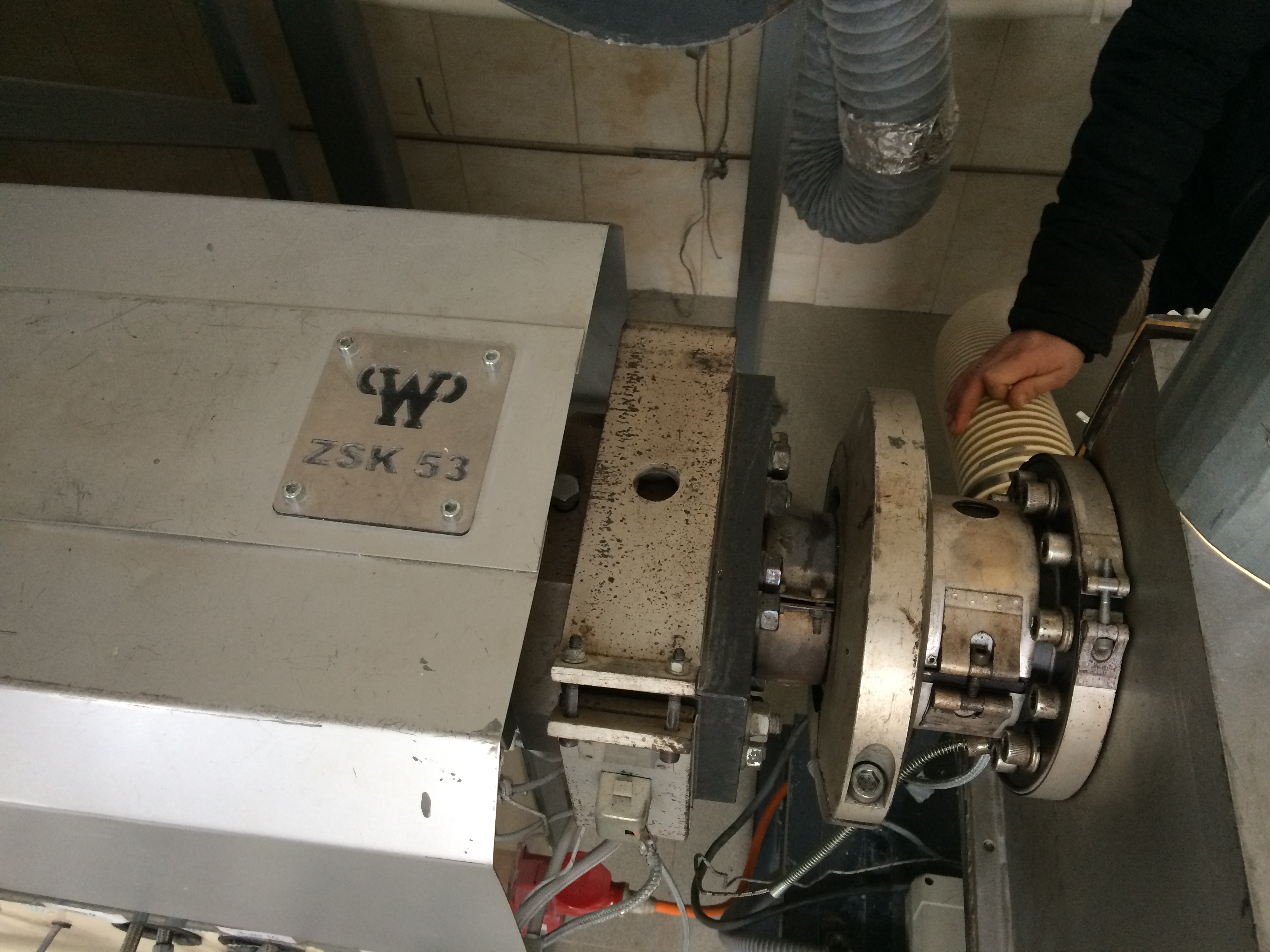

экструдер ZSK53, задача выпустить на нем уплотнитель.
#1 Сообщение suslovm » 16 ноя 2017, 12:44
В общем есть экструдер ZSK53, в интернете описан так- Линия грануляции предназначена для всех видов пластмассы, изготовление красителей (мастербач), композиций в состав которых входят: мел, тальк, стекло и/или иные существующие добавки. Задача настроить на выпуск уплотнителей, разбирался с ПВХ..вроде интересный материал но будет уплотнительпри низких температурах жесткий...нужн применять ТЭП... в общем море вопросов.. оборудование находится в Ярославле.. может кто есть по этой тематике? Вообще вопросов много.. сегодня вот дали задание..пока не видел даже самого экструдера.. только в инете нашел описание... :ny_tik:

... судя по фото - уплотнитель из пвх ( нижняя часть из пластиката с твердостью 80А-90А, в верхняя (лепестки) примерно 65А).

Это уплотнитель devender для деревянных дверей и окон. Двух компонентный, соответственно нужно 2 экструдера : первый делает жёсткую основу, второй давит мягкий тэп. Можно сделать и из одного материала, если сможете впарить его потом заказчику. Почему сочувствую? Вы сами ответили уже на свой вопрос! Заказчику надо дешево! Вы думаете, что никто такое не делает? Да и потом профиль патентован... Вот и думайте.
Псы в НСК товарищ уже сделал фильеры и запускать типа таких на своих отходах ПВХ для внутреннего потребления. У них 3 или 4 завода в РФ по межкомнатным дверям.

Потихоньку разбираясь в этой теме, понял что если брат за основу ПВХ, то уплотнители будут жесткие или допустим даже если подогнать пропорции всех состовляющих то ПВХ в любом случае при похолодании дубеет.. Я так понял сейчас применяют для изготовления уплотнителей ТЭП термоэластопласт... По сути есть исходное сырье ТЭП.. для экструдеров... НО.. вот вопрос.. а если смешать ПП или ПС ( полипропилен, полистирол) с СБС модификатором? Получим мы пластичный материал "работающий" в условиях отрицательных темпераур... По сути аппарат ЗСК 53 это как понял смешивающий экструдер ..для получения смесей..то есть на нем наверное можно сначало смешать... то есть получить сырье нужное.. а потом сменив голову .. выпустить нужный уплотнитель... с хорошими потребительскими свойствами... Почему вспоснил СБС модификатор ..хорошая штука ..применял для модификации битума.. ну и в инете есть инфа что вроде можно применить с полимерами... Прошу прощения есть я тут чтото написал из ряда вон выходящее.. прошу ваших советов..подсказок... Ну и вот фото установки ЗСК 53

Ножка уплотнителя - пвх с твердостью 58D, а мягкие лепестки 65А. Вопросы по поводу сырья и красителей в личку.

Первое что вам нужно сделать это посчитать экономику! Это раз! Можете с одного конца считать можете с другого, без разницы!
Далее, что значит просто взять и поменять головку??? У вас линия для грануляции а не для выпуска погонажа. У вас хвост есть для выпуска профиля? Ванна охлаждения, тянущее, намотчик? Ну и второй экструдер где?
Пс. Я больше чем уверен, что ваш заказчик после оглашения цены потеряет к вам всяческий интерес.

Цена материала, если это тэп то примерно 110 р/кг с НДС умножаете на массу профиля (можете взвесить) и делите на 0,85 (это доля цены сырья в общей себестоимости) ну а потом свой интерес накручиваете.... Все элементарно!
Самому делать материал смысла вам нет, т.к. все нормальные производители покупают сырье вагонами и контейнерами.
