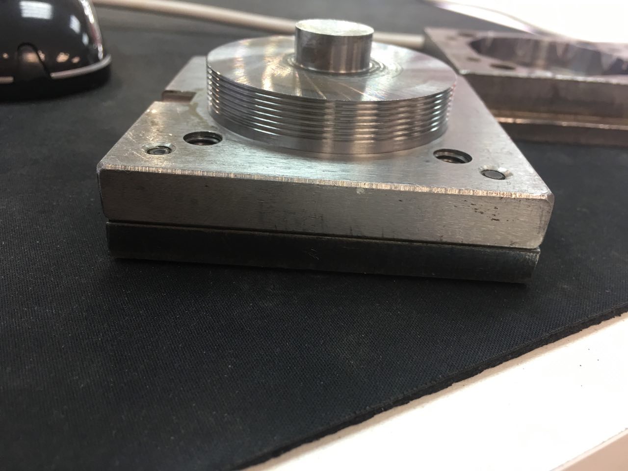

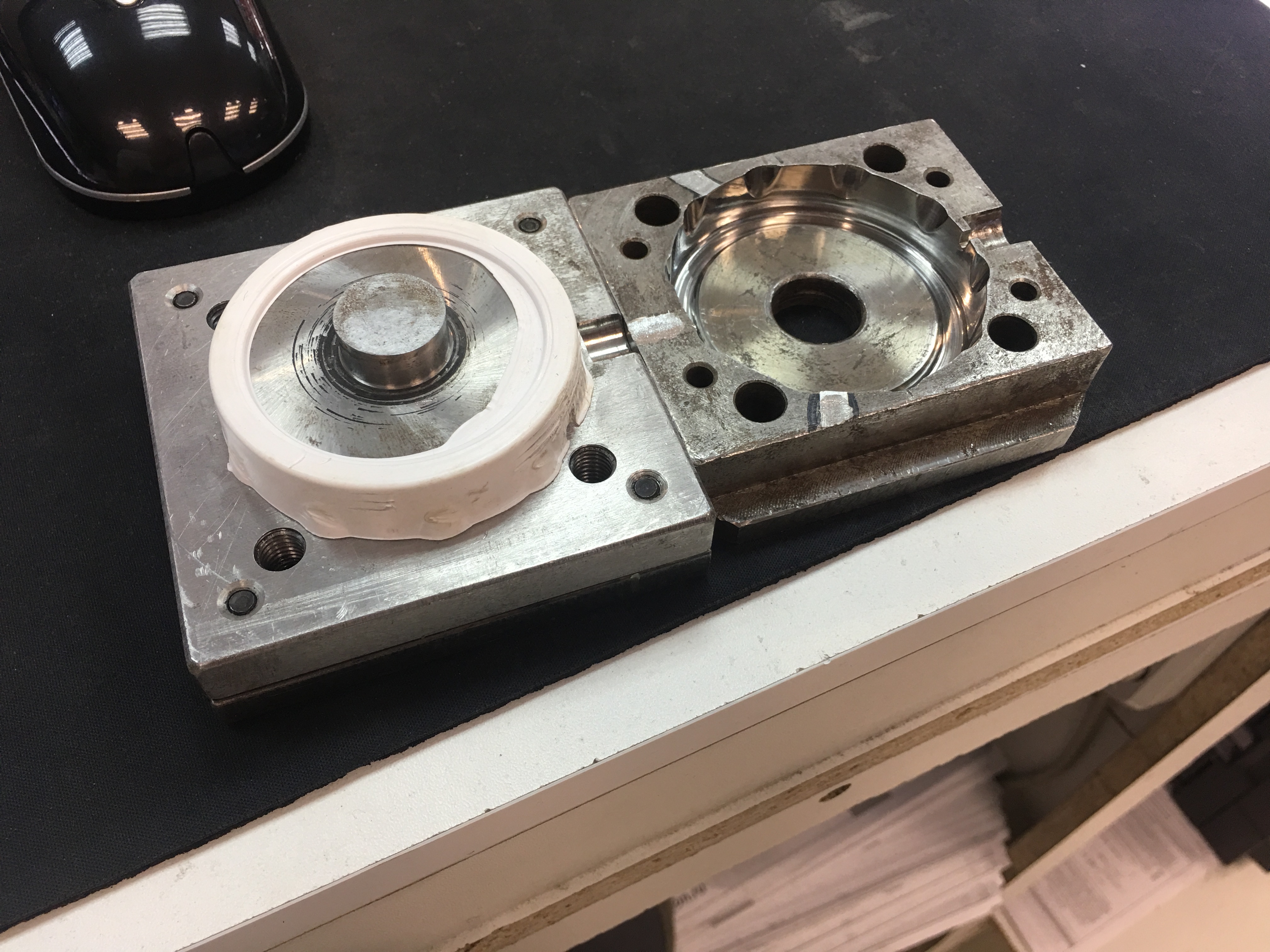

Доброго времени суток уважаемые профессионалы! Скопилось у меня к Вам очень много вопросов, т.к. дело литьевое совсем для меня ново, знаний ноль а работу работать очень хочется... Так что заранее, не судите строго. Пытаемся лить на термопластавтомате (а если быть честным, то на настольном экструдере) МиниТПА 100. Вещь конечно специфичная, и в основном вызывает на форумах приступ рвоты но все же..... По личным убеждениям (вполне возможно ошибочным) нормальная тема! Итак начнем с самого актуального на данный момент вопроса, имеется у нас пресс форма под деталь - крышка, которая по резьбе накручивается на корпус камеры. Не понимаем как возможно снять ее нормально не испортив внешний вид. Льем из полипропилена. Усаживается на резьбе так, что не в сказке сказать ни пером описать. В итоге, после фена и бесконечных ременных ключей теряет свой прекрвсный внешний вид. Люди добрые дайте совет, выскажитесь по данному вопросу. Очень буду благодарен!!!

Резьбу в пресс-форме смазывать силиконовой смазкой, которую можно купить в любом магазине автохимии.
Сделать ключ, который будет накидываться на гайку и сворачивать ее - это очевидный факт :)
Резьба заполирована?

Из за бедности тоже вручную выкручиваем. Но, за деталь никакими ключами никогда не беремся, делаем либо кассеты где резьбовая часть вращается и с обратной стороны под шестигранник подготовлено отверстие и обычным воротком.
Либо второй вариант, та часть которая держит деталь на резьбе должна вставлятся в копию формообразующей надежно закрепленной на поверхности земли и после этого проворачиваем большим рычагом (0.7метра) всю фод с резьбой. За счет точного повторения всего наружного профиля гайки деформация глазу незаметна.

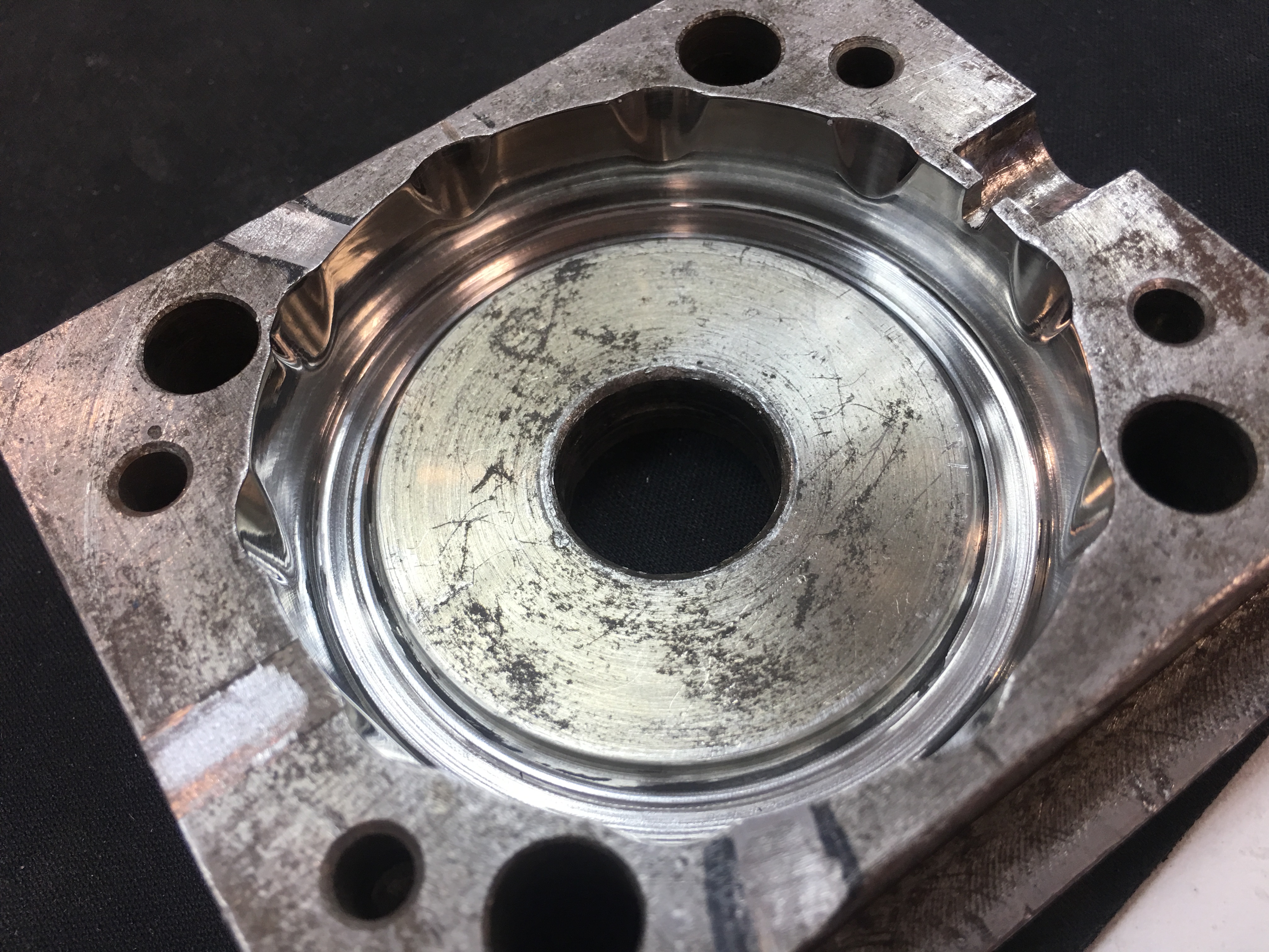

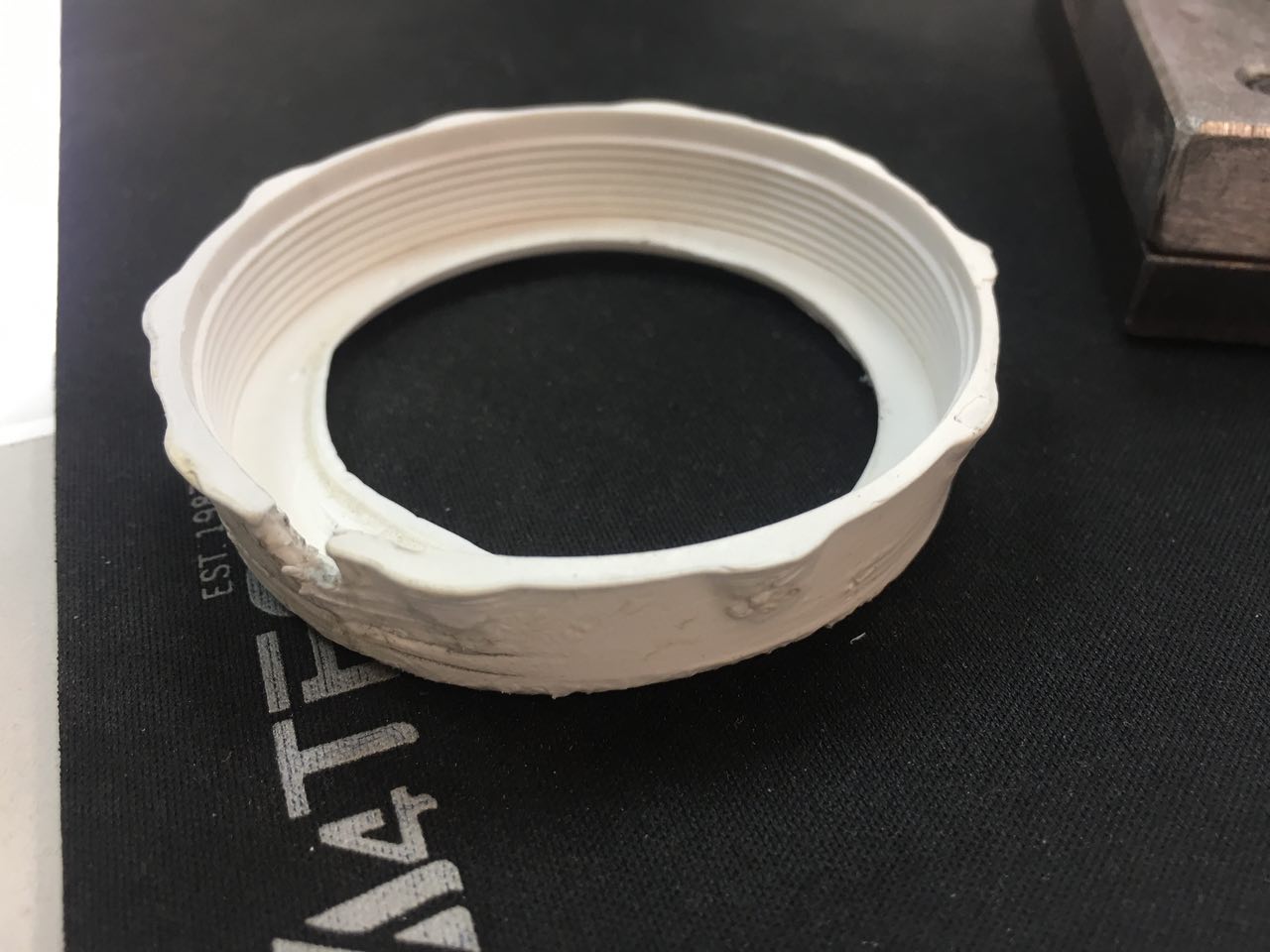

Добрый день! Смазали, добавили еще мела. Слазить стала вроде лучше, но все равно пока качество не приемлемо. Жестко срезает кромки детали. Тут еще вопрос что помимо необходимости обеспечить крутящий момент для "срыва" отливки с резьбы, необходимо обеспечивать плотное прилегание пресс форм между собой. Хочу еще попробовать ременный ключ для масленных фильтров.

"ключ" для съёма масляных фильтров не улучшит ситуацию, т.к. он будет сжимать (придавливать к форме) вашу крышку.Kupreev-y писал(а): ↑23 окт 2017, 10:54Смазали, добавили еще мела. Слазить стала вроде лучше, но все равно пока качество не приемлемо. Жестко срезает кромки детали. Тут еще вопрос что помимо необходимости обеспечить крутящий момент для "срыва" отливки с резьбы, необходимо обеспечивать плотное прилегание пресс-форм между собой. Хочу еще попробовать ременный ключ для масляных фильтров.
попробуйте добавлять суперконцентраты скользящих добавок с олеамидом или силоксанами.

Впервые слышу, чтобы мел добавляли для улучшения съема изделий, из-за миграции мела на поверхность. То, что мел уменьшит усадку, а это с свою очередь скажется на меньшем обжатии резьбового знака деталью - это несомненно улучит скручивание. Вы так и не ответили на важный вопрос - резьба заполирована? С такой резьбы деталь намного лучше скручивается.Kupreev-y писал(а): ↑23 окт 2017, 10:54Добрый день! Смазали, добавили еще мела. Слазить стала вроде лучше, но все равно пока качество не приемлемо. Жестко срезает кромки детали. Тут еще вопрос что помимо необходимости обеспечить крутящий момент для "срыва" отливки с резьбы, необходимо обеспечивать плотное прилегание пресс форм между собой. Хочу еще попробовать ременный ключ для масленных фильтров.

Доброго времени суток!
Резьба заполирована! Не знаю уж на сколько хорошо но визуально у меня к ней вопросов нет...
