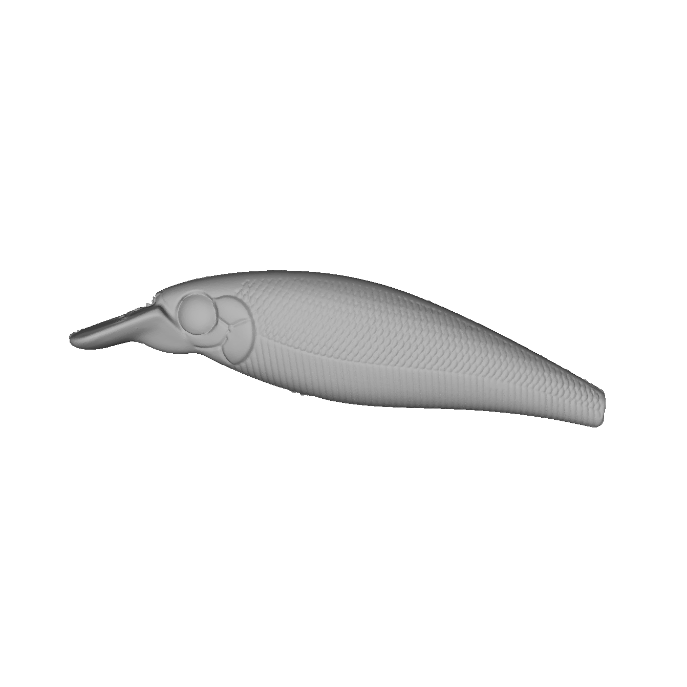

Добрый вечер, знатоки и старожилы форума!
Есть идея следующего характера : хочу сделать пластиковую приманку - рыбку.
Вот пример того , что я хочу получить на выходе.
http://prostokaras.com/wp-content/uploa ... -takoe.jpg
Материал : ABS прозрачный / полупрозрачный
Пост обработка : покраска

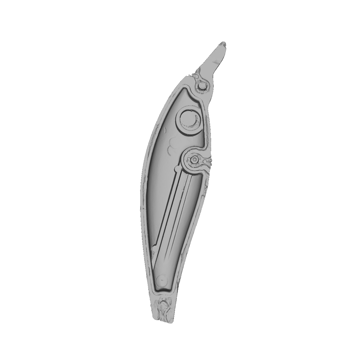

Размеры : длина - 70 мм , ширина - 7 мм , высота - 17 мм , толщина от 1 до 1.8 мм
Форма : много мелких деталей (чешуя) , пазы
Доп инфо : находится в воде , воздействие солнца и зубов хищной рыбы :-):
3D модель во вложении
ТПА у меня нету , хочу сделать что-то похожее . :nez-nayu: :nez-nayu:
https://i.pinimg.com/originals/01/b4/79 ... 8f4db7.jpg
Каковы шансы на успех ? что можно ожидать от такого агрегата ?!
UP :
В интернете прочитал , что есть продвинутые модели (такого же формата ) с усилием смыкания 4.5 т и впрыском 300 атм . Возможно ли будет произвести данное изделие на машине с такими параметрами ?! Бюджет на машину 3000 у.е ...может посоветуете что-то )
Спасибо
Вадим

Нк прольете деталь с такими размерами на ручном ТПА - не хватит давления впрыска.
За 3000 евро в Евросоюзе можно найти нормальный ТПА и закрыть вопрос с оборудованием.
Вот почитайте пример литьевого бизнеса с нуля в Дании http://e-plastic.ru/forum/viewtopic.php ... B8#p139060

зачем вам АБС, когда есть ПСМ или САН , если нужна прозрачность
последний встречается с ПТР около 50

Требования к материалу:
- прозрачность (потому что часть издлия после покраски должна быть невидимой рыбе)
- ударная прочность (при неудачном забросе может удариться о камни)
- высокая текучесть (чтоб проливались детали)
- хорошая адгезия к краскам (облупленная краска -некрасиво!)
- твердость и жесткость (чтобы не терялась форма/обтекаемость и "игра" при транспортировке и укусах рыбы).
Прозрачный АБС - неплохой вариант, но лучше СБС (K-Resin KR-01 или Styrolux 656C) , т.к. он а)дешевле б) лучше проливается в) по остальным параметрам подходит.
Что касается ручного ТПА, то ндо узнать, для каких марок полимеров он реально работает и сравнить кривые вязкости с выбранными марками.
