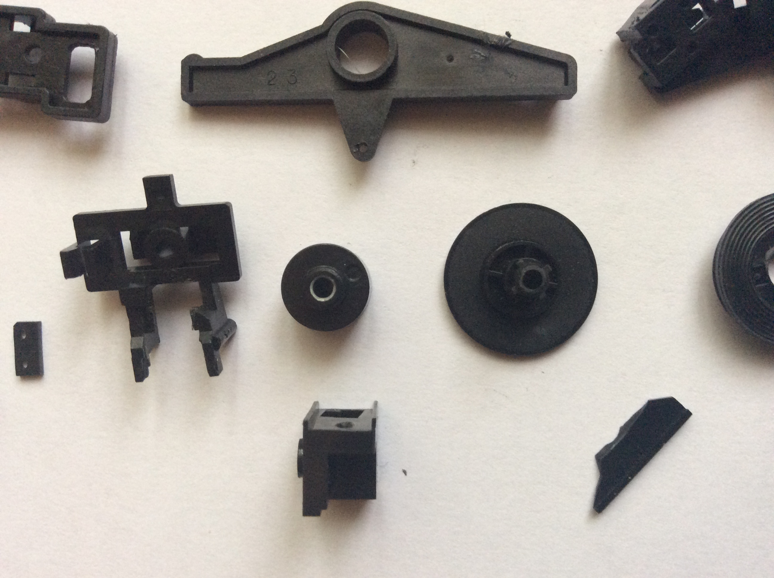

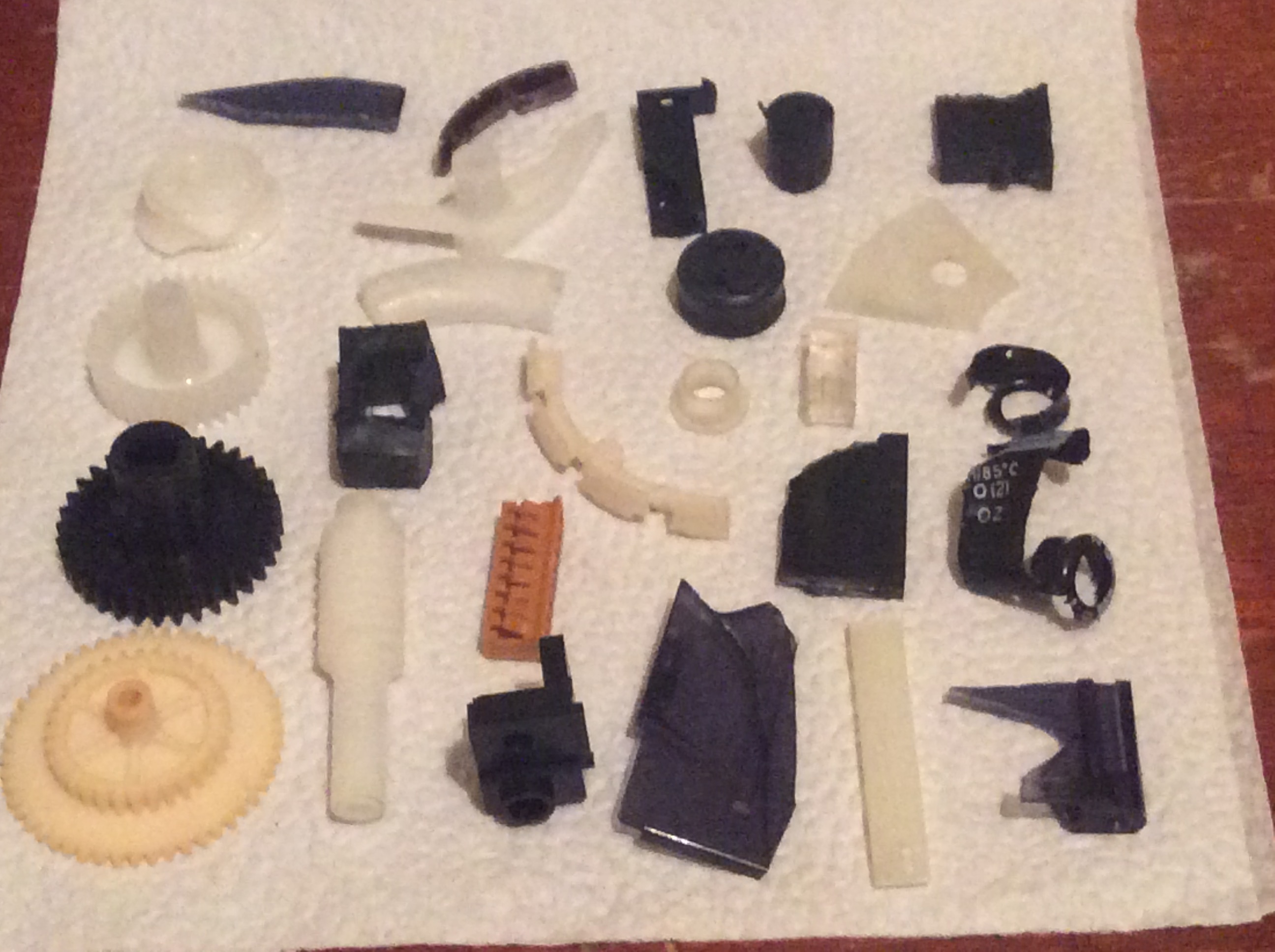

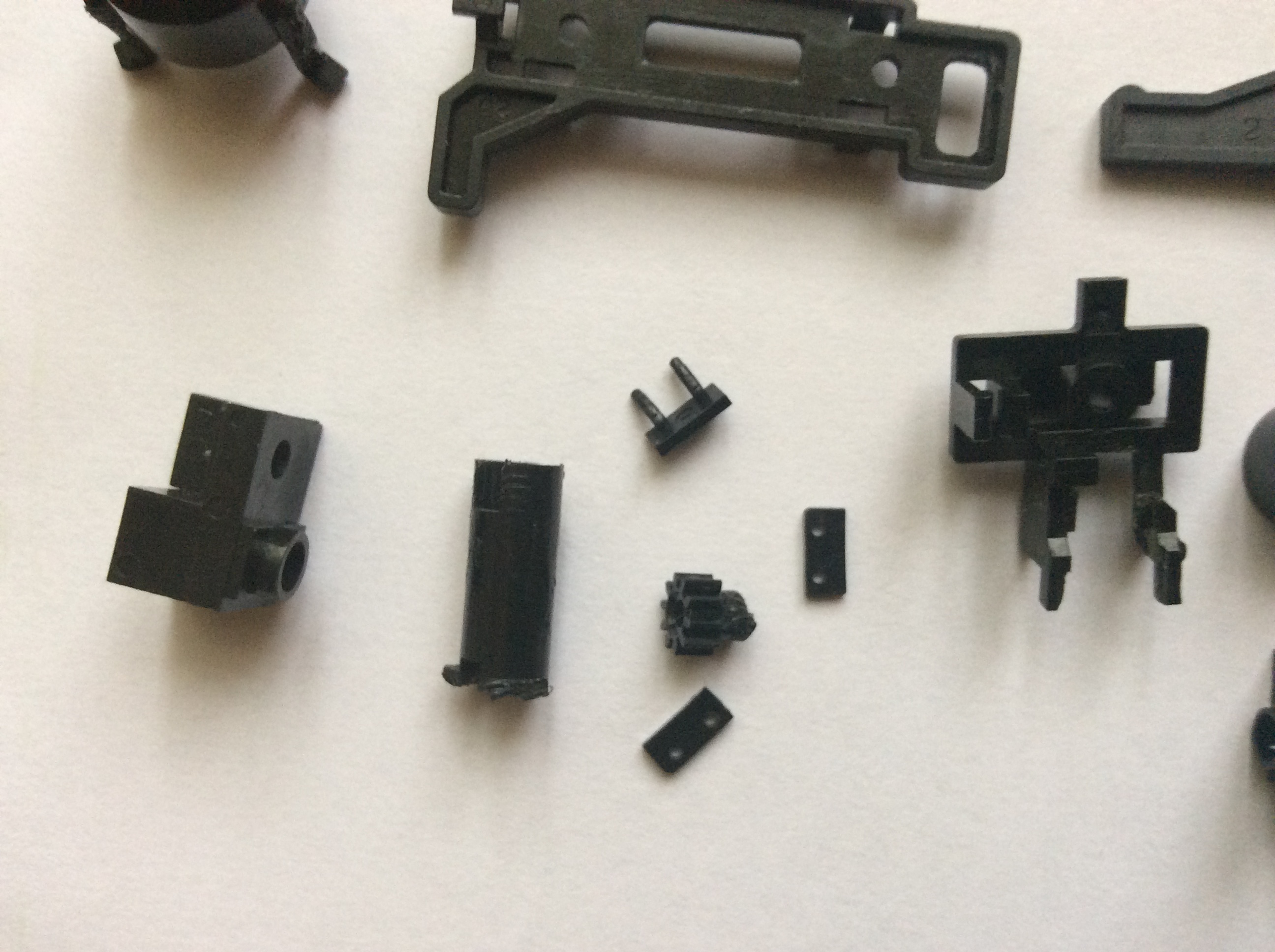

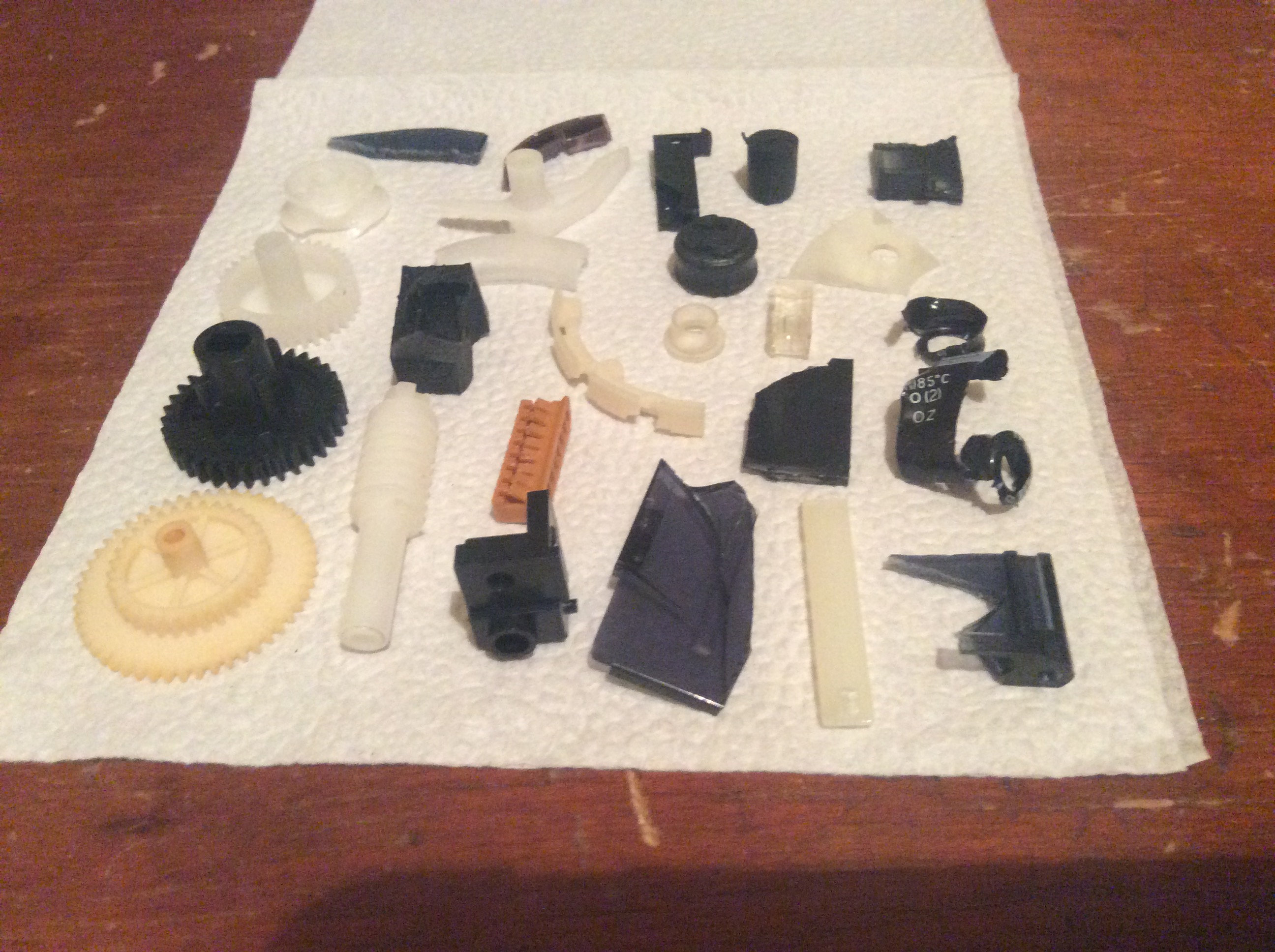

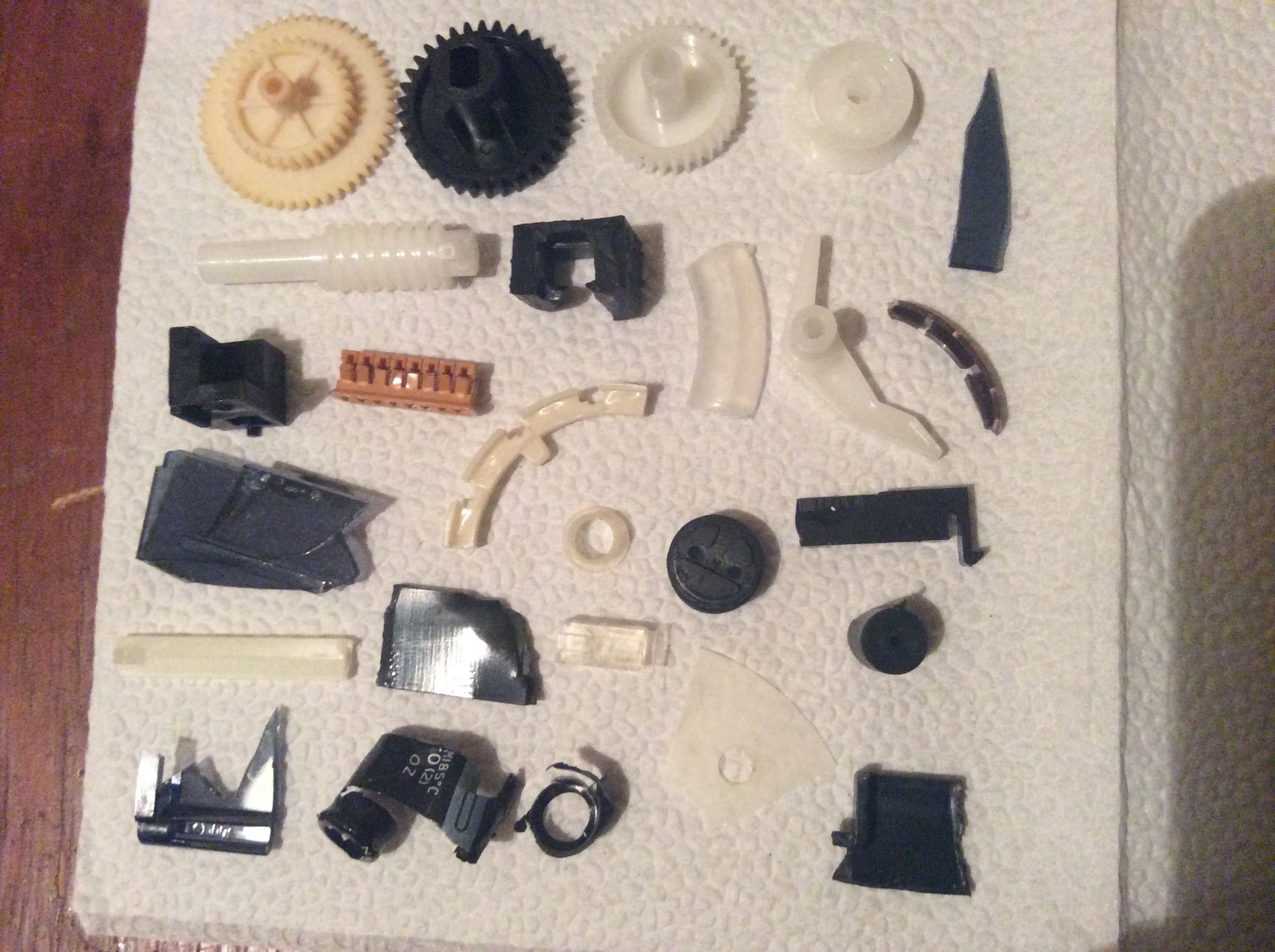

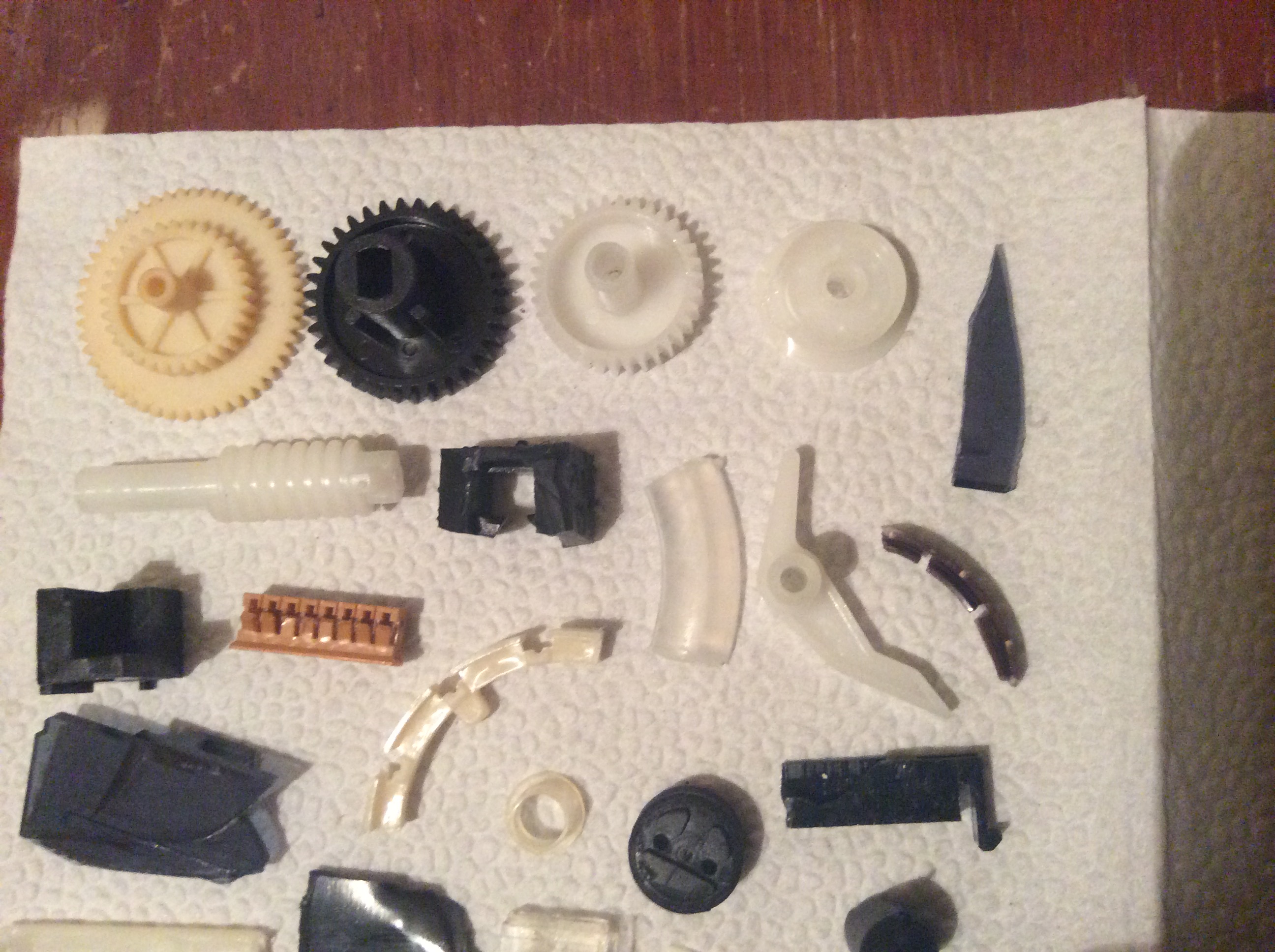

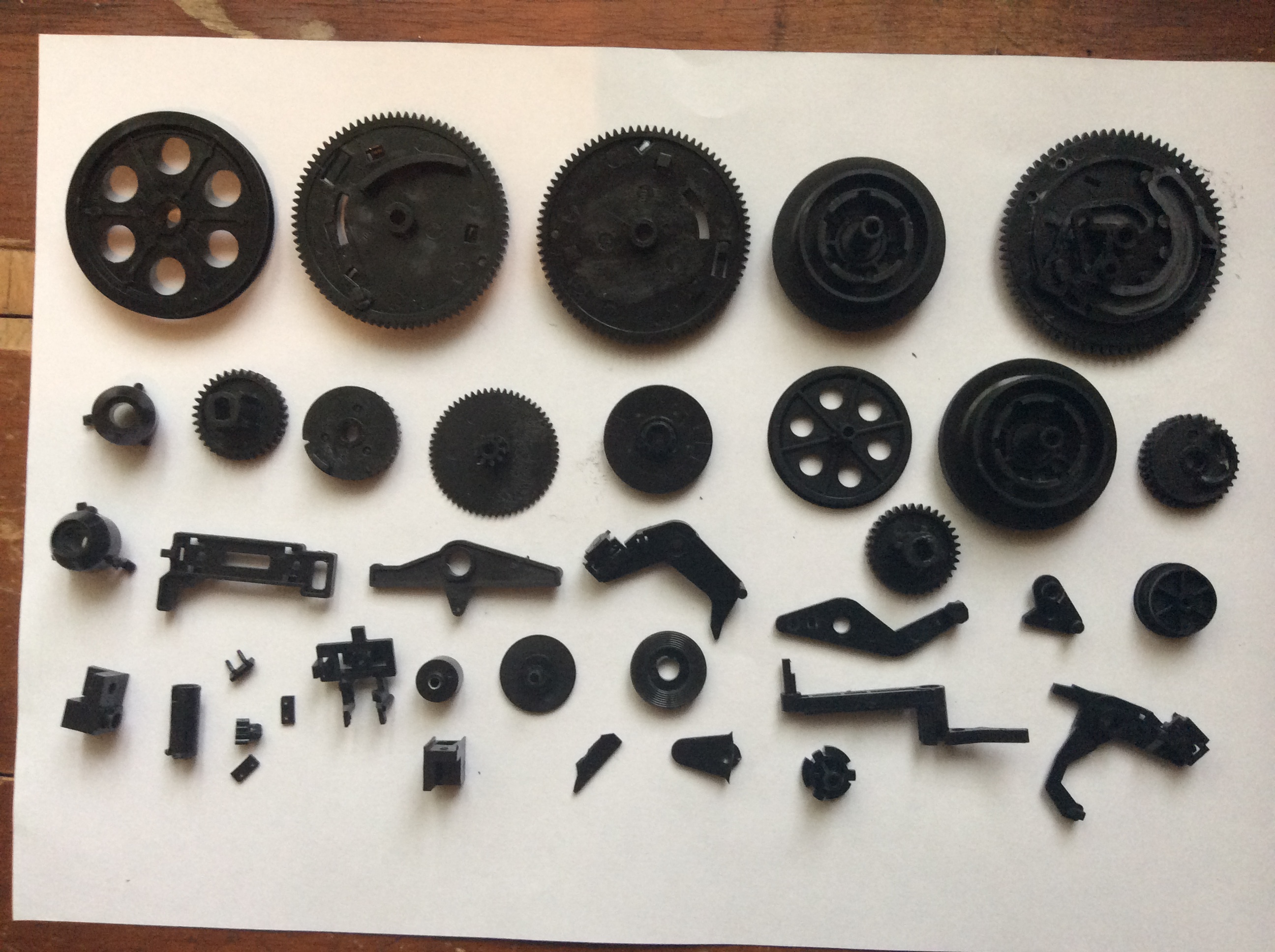

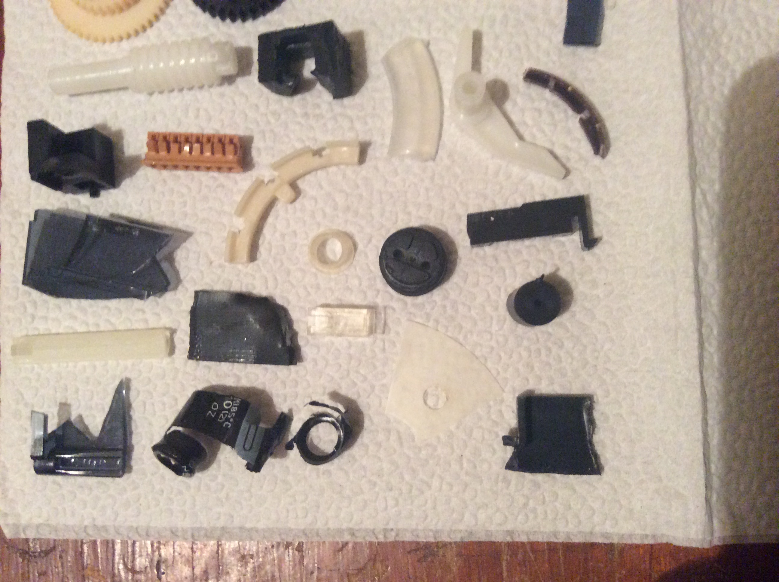

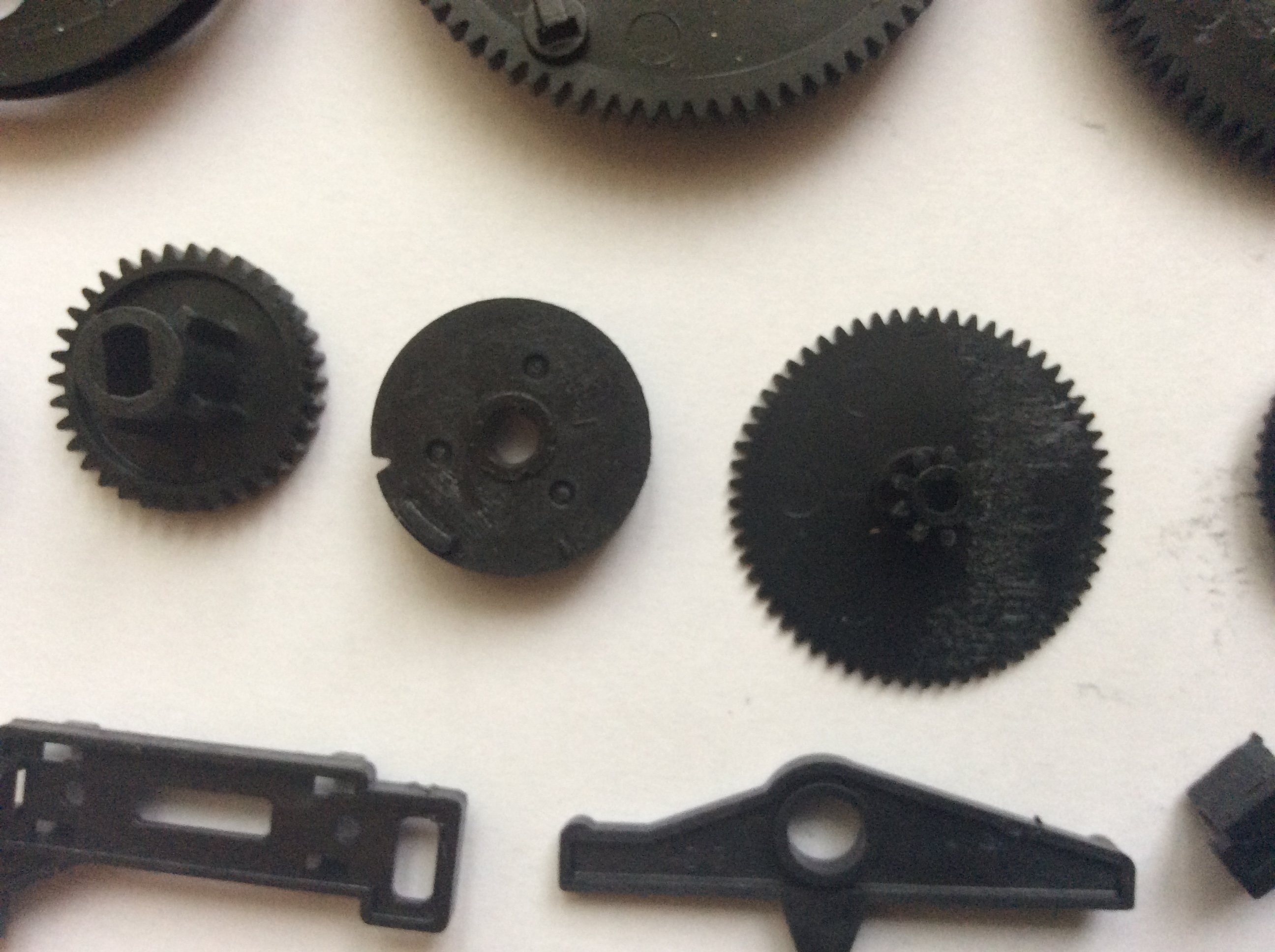

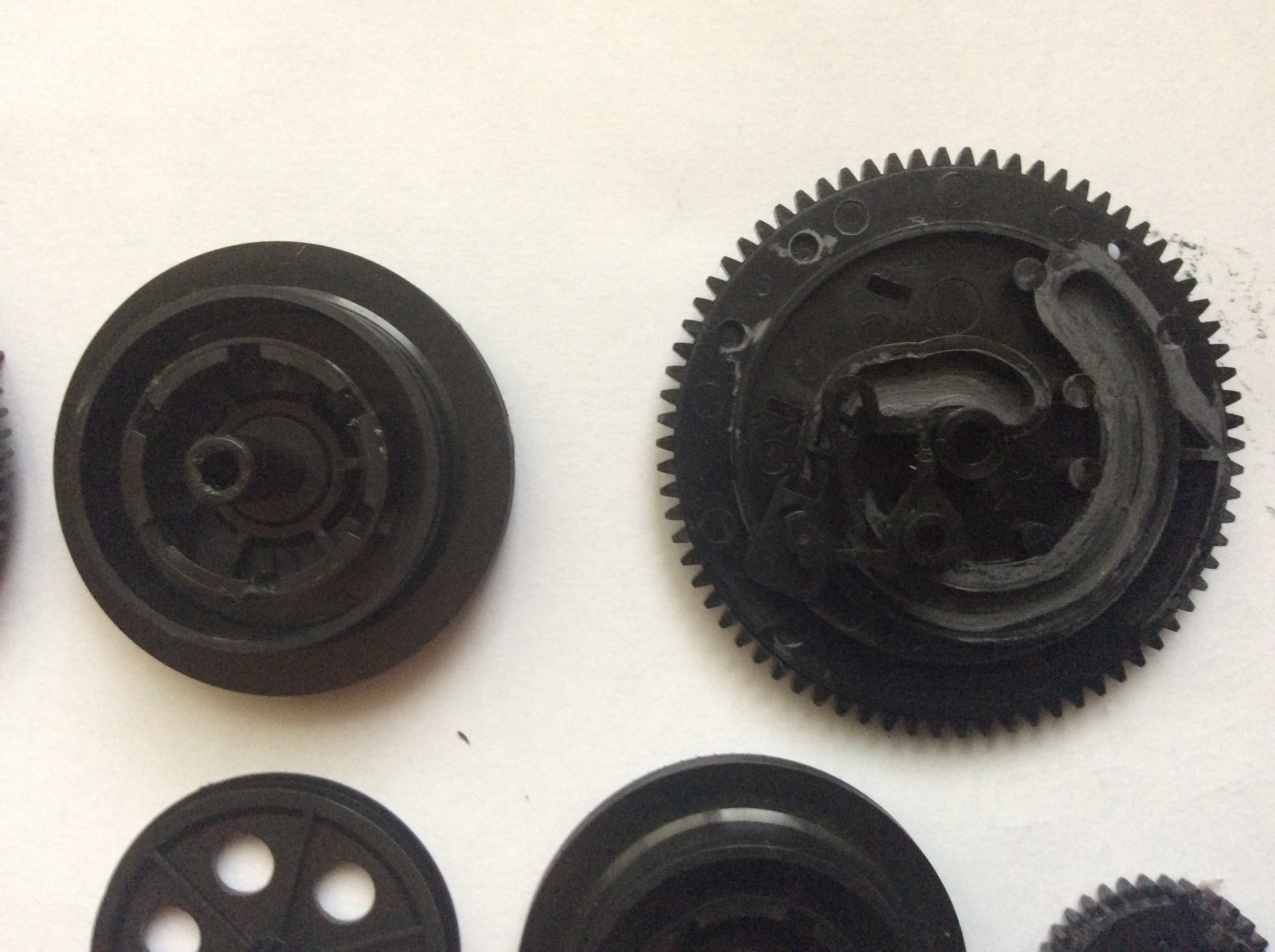

В продолжении темы прилагаю фото СОРТИРОВАННЫХ деталей от типовых электромеханических устройств современной электроники.
ВОПРОСЫ:
1. Все представленные детали сделаны из черного ABS пластика или нет ?
2. Подлежит ПРЕДСТАВЛЕННЫЙ пластик вторичной переработке для производства аналогичных изделий ?
3. Правильно этот пластик НА ФОТО отсортирован по типу пластика или в представленных деталях ЕСТЬ ПОДВИДЫ и ДРУГИЕ ТИПЫ ПЛАСТИКА ?
4. Представленный пластик нами полностью ОЧИЩЕН ОТ МЕТАЛЛА, но ИМЕЕТ ЗАСОР по смазке, пыли и т.п. Как и чем ПРАВИЛЬНО ЭТОТ ПЛАСТИК ОЧИСТИТЬ ОТ ЭТОГО ЗАСОРА для передачи его на переработку ? И как его надо готовить: дробить или другие технологические операции ?
Заранее спасибо всем за ответы !!!

#5 Сообщение cs-mb » 05 окт 2017, 13:49
Cambodia писал(а):
05 окт 2017, 13:28
ВОПРОСЫ:
0) что мешает воспользоваться поиском?
plastinfo.ru/information/articles/220
1) тип полимера не зависит от цвета изделия
2) термопласты подлежат вторичной переработке, реактопласты в лучшем случае лишь в качестве наполнителей
3) а по какому принципу производили сортировку?
4) посмотрите темы по вторичной переработке; в зависимости от загрязнений производят промывку как в воде, так и в "спецрастворах"

Друзья, добрый день.
Прилагаю фото типов пластика (кусочков), которые мы добываем из электроники.
1. Эти ОБРАЗЦЫ очистили от засора и ДОПОЛНИТЕЛЬНО промыли с фэйри, что бы очистить от жира.
2. Образцы просушили и готовы ставить опыт РАЗДЕЛЕНИЕ ЭТОГО ПЛАСТИКА ВОДОЙ.
ПО ИТОГАМ - выложим видео, но ПРЕЖДЕ ВОПРОСЫ:
Условие: опыт проводим в СТЕКЛЯННОЙ БАНКЕ.
- пластик надо ЗАСЫПАТЬ в воду или ЗАЛИВАТЬ водой ?
- какая РЕКОМЕНДОВАННАЯ ТЕМПЕРАТУРА воды ?
- стоит в воду ДОБАВИТЬ СОДУ, СОЛЬ или другие добавки....

И еще вопрос: СКОЛЬКО ВРЕМЕНИ пластику надо провести в ПОДГОТОВЛЕННОЙ воде, что бы проявились свойства ЕГО РАЗДЕЛЕНИЯ (ВСПЛЫТИЯ и УТОПЛЕНИЯ) ?

Из того что на фото реактопластами могут быть распаечная колодка прямоугольной формы каричнево-оранжевого цвета и скорее всего элемент эл.штекера круглой формы с двумя отверстиями черного цвета. Обертка от конденсатора это скорее всего пвх с антипереном тоже не пойдет. Все остальное скорее всего АБС хотя две небольшие прозрачные детальки одна круглая другая в форме маленькой коробочки могут быть ПК.
Если это вся нуменклатура то ее не так много. Надо каждую из деталек положить в банку с водой, то что не утонет убрать из общей массы пластика. То что утонет надо будет поджеч и убрать все где в процессе горения будет образовываться уголь. И наверное ПВХ. Обертку от кондера так точно надо убрать. Остальное думаю можно мешать вместе, как нибудь перемешается в экструдере. Разделение по цвету безусловно добавит стоимости.
Самый правельный вариант с моей точки.... сортировать материал с помощью томры. Либо использовать дармовой труд пленных.
