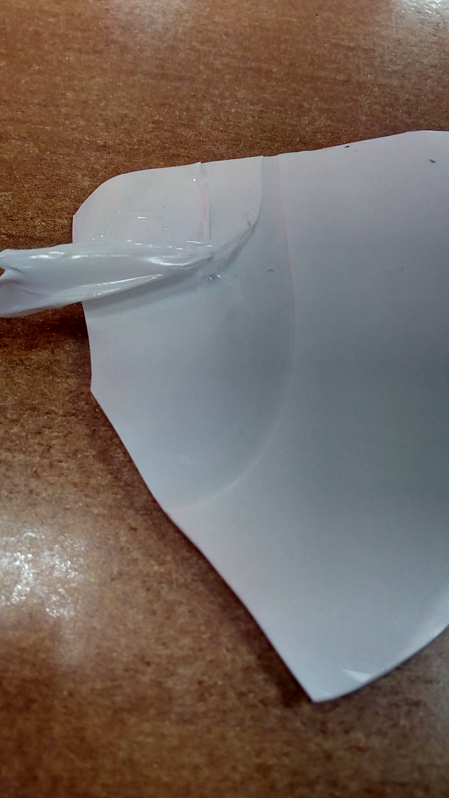

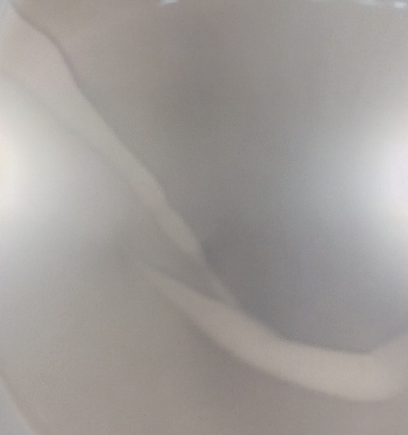

Здравствуйте Уважаемые Специалисты!
Прошу помощи в установке причин возникновения трудностей при производстве преформ, далее по сути:
Масса преформы 29 г; 12 гнезд; сырье - PAPET COOL BCN 80; назначение - тара 0,5л;
Производим раздув на полуавтоматической лини, где и возникает проблема связанная с качеством получаемой продукции, на изделии появляются места резкого перепада толщины преимущественно поперечные полосы в центральной части бутылки.
Проверив преформы от разных партий наработки было установлено что данный брак возникает лишь на определенных гнездах (3х), и имеет не постоянный характер (может появляться в течении наработки, при пусковой проверке преформ брак отсутствует).
Визуально дефектов на преформе нет, так же нет отклонений по массе.
Буду благодарен за помощь.
Стенка с внешней стороны бутылки Стенка с внутренней стороны бутылки

Замедлите добавкой скорость кристаллизации. Разбираться почему 3 из 12 периодически сбоят это к конструкции п/ф ,системе охлаждения и выпаров, и типу нагрева п/ф - очень емкая работа. Для начала разберитесь в какой точке п/ф сбой процесса кристаллизации. От этого начало танца с бубнами. С Уважением

Что-то мне подсказывает, что на данных гнездах имеется не критичное смещение пуансонов относительно матриц, то есть имеется разнотолщинность. Материал плывет в тонких местах при каких-то отклонениях режимов на раздуве. В середине детали происходит самое интенсивное растяжение материала и в осевом и в тангенциальном направлениях.

Процесс периодичен, а не постоянен. Не заметить болтанку пуансонов в принципе не возможно. Склоняюсь к скорости кристаллизации.С УважениемАлексей shm писал(а):Что-то мне подсказывает, что на данных гнездах имеется не критичное смещение пуансонов относительно матриц, то есть имеется разнотолщинность. Материал плывет в тонких местах при каких-то отклонениях режимов на раздуве. В середине детали происходит самое интенсивное растяжение материала и в осевом и в тангенциальном направлениях.

На складе откопал еще одну партию в которой брак проявляется на 5 из 12 гнезд (3 из которых те же что и в других партиях).
Пока грешу на ТПА (китаец, с вероятно поврежденным шнеком) или сушильную установку (вернее наплевательское отношение обслуживающего персонала, ТО и не пахнет, силикагель так же меняли давно и не факт что надлежавшего качества).
Попробую на следующей неделе перевесить форму на новый комплекс (ТПА+сушка), по результатам отпишусь.
Так же интересно то что в местах перепада толщины на таре, материал расслаивается.
Так же есть в наличии ПЭТ с характеристической вязкостью 84, попробую так же поработать на нем.
Раздув на полуавтомате далек до идеала (стационарности процесса), но на него пинять пока не могу, т.к. брак действительно не постоянен, загружаешь партию с браком и лишь на определенных гнездах выявляется дефект, загружаешь сразу же следом партию без брака и все преформы дуются замечательно.
И сразу отвечу:
Параметры литья не меняли.
Сырье не меняли.

Конденсат на пуансонах дает подобные дефекты, или трещины и сочащаяся ОЖ. Иногда недосушенное сырье, но тогда должно быть больше гнезд.
