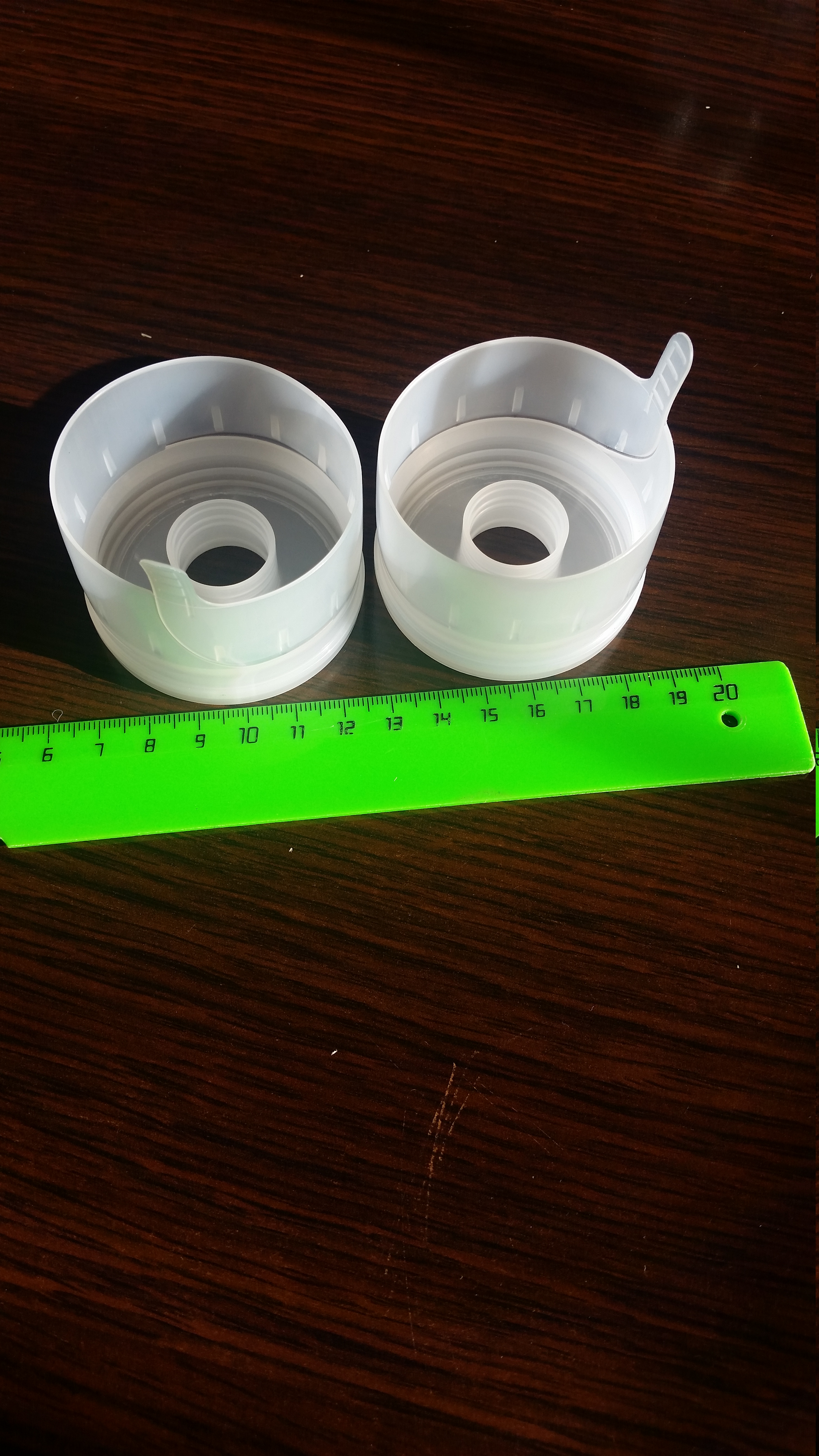

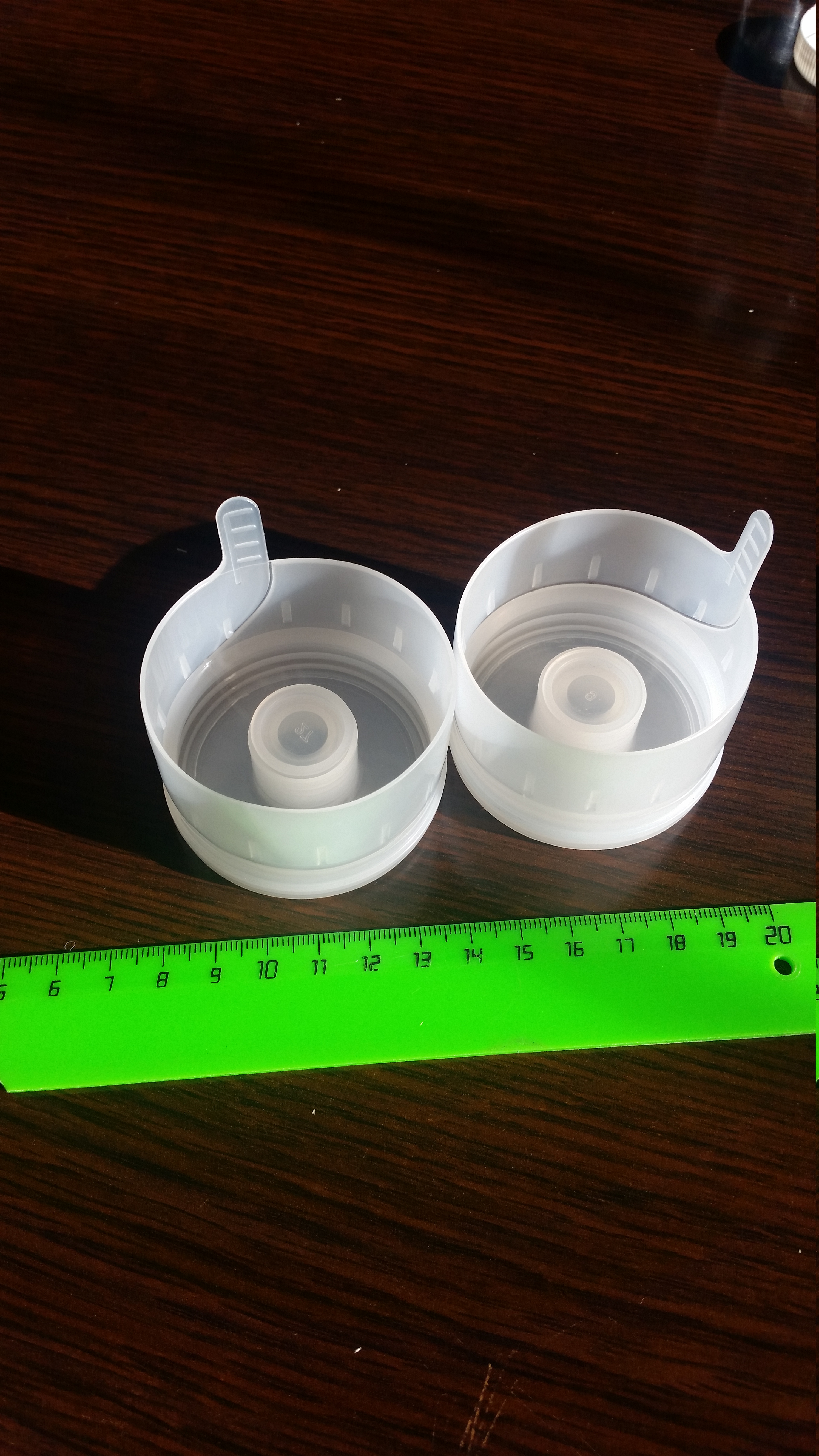

Добрый день, коллеги. Привезли мне пресс-форму для литья колпачка девятнадцати литровой бутыли. Новая. Без материала и без образцов. Хозяин формы утверждает что лить надо на смеси ПНД и ПВД. Попробовал, изделие получается, но какое то жесткое. Хочется сделать более приятное. Может кто то сталкивался с подобным изделием или может посоветует что из материалов попробовать? Был бы очень благодарен. Форма горячеканальная.

Уменьшайте процент ПНД.

спасибо. попробуем. Используем ПНД 276 и ПВД 158 Может какие то еще материалы есть для этих деталей, может что то неправильно делаем?

Лучше взять марки с большим ПТР, только у нас их почти не делают, насколько я помню. Могу отстать от жизни.

Какой процент ПВД нынче добавляете?

Сейчас 60%.. меня не покидает ощущение, что неправильно подбираем марочный ассортимент...

Замените ПНД 276 на ПЭ2НТ22-12

спасибо за совет. заказал материал.
