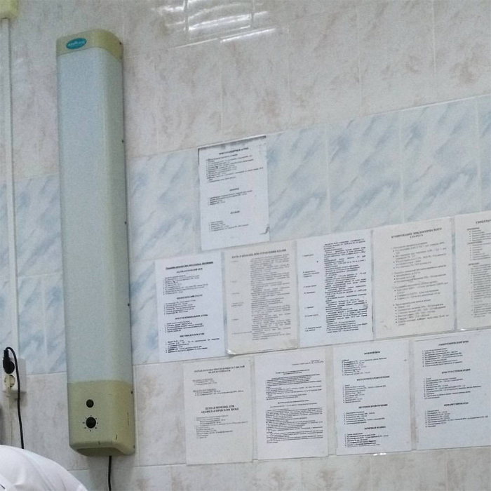

#12 Сообщение Kremlyoff » 31 янв 2017, 09:47
Как понимаю желтеет именно из-за УФ кварцевания + дезинфецирующий раствор:
Соответственно вопрос, какой цвет выбрать чтобы не слишком позорно пожелтел? Может серый или бирюзовый?
Поблагодарили: 3244 раза
Re: Вопрос по пластикам для медицинских изделий (корпуса приборов)
#13 Сообщение Maks42 » 31 янв 2017, 10:20
Если полимер желтеет, то он быстро рассыплется. Попробуйте аккумуляторный блоксополимер https://www.nknh.ru/products/plastics/p ... 2m-epc40r/ , он хорошо стабилизирован, можете дополнительно добавить концентрат УФ-стабилизатора.
