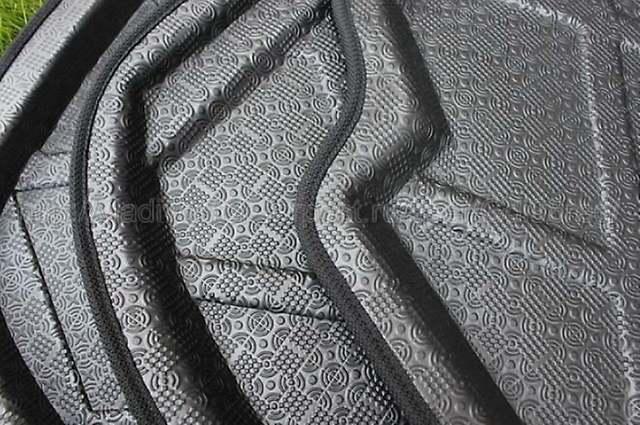

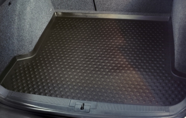

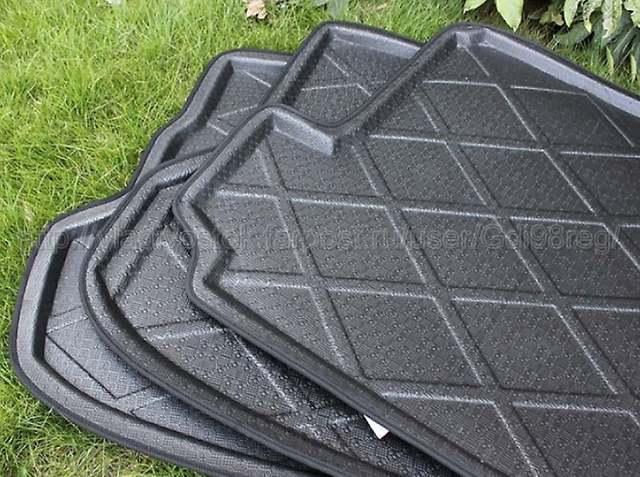

Хочу изготовить коврики в багажник авто.

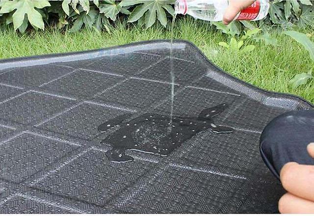

Не могу разобраться в материале. Вначале думал АБС. Но он слишком жесткий и явно не подходит под эти цели.
Потом мне намекнули что это ПНД или лучше ПВД.
Мне надо что бы конечный продукт был гибким, пластичным... Ну конечно не как резина, там производство слишком дорогое.
Вот этот полик точно из П(В?Н?)Д

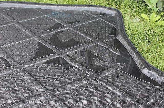

Потом я увидел полики такого типа:
Из пенополистирола. Не могу понять как их делают. Явно какая то штамповка. Но какой именно пенополистирол используют. Какой марки и вида?
Потом делают полики из (как написано в спецификации товара) полиуретана. Не представляю как. Он же вроде жесткий.
А полики из него по всем параметрам почти как из резины.
Да, забыл упоямнуть, методом вакуумной формовки будет сие твориться.
Подскажите вобщем какой материал мне начать использовать? Какой марки? Может есть еще советы?
Конкуренцию вам не составлю ибо живу далеко от вас) Да и объемы у меня провинциальные)))
Спасибо, друзья!

ТЭПы и TPE-S, как я понял по ссылке не поддаются вакуумному формованию, в основном только литье под давлением.
А мне нужен материал, который продается в листах. И хорошо поддается вакуумному формованию.
2(или 1,5мм)х1500х1000мм.
1) Что лучше будет ПНД или ПВД?
2) И как делают продукцию из пенополистирола?
3) И как ее делают из полиуретана?

Все делают из ТЭП, полиэтилен твердый и скользкий, пенополистирол твердый и хрупкий, полиуретан очень дорогой. Сначала из ТЭП экструдируют листы, потом тут же формуют, конкуренту никто листы продавать не будет.

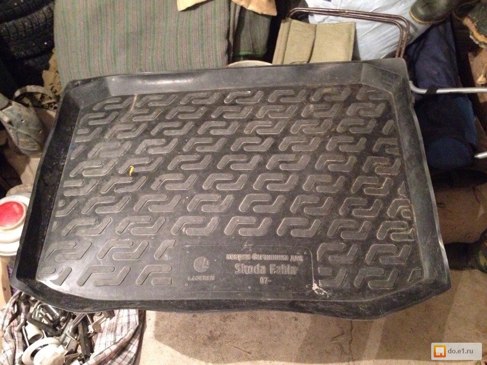

[quote="Maks42" полиэтилен твердый и скользкий,[/quote]
Вот кстати из ПНД или ПВД делают. Более менее гибкий, а то что твёрдый ну так и цена...
http://zapchastizaz.com.ua/components/c ... 79779d.jpg
Maks42 писал(а):пенополистирол твердый и хрупкий
А на фото который я нашел во владике они выглядят очень даже интересно и не видно что они хрупкие.
Скорее похожи на смесь ткани и картона, но при этом влагостойкие. Как так?

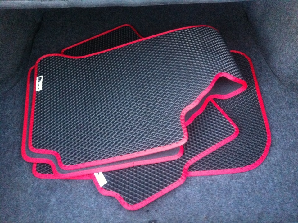

ПластСтер писал(а): ....... а вот по пенополистиролу терзают меня смутные сомнения. Удачи
Но как же? Есть фото выше во владике делают. Это ЭВА? Как их делают? Горячая штамповка? Они очень легкие и достаточно плотные.

Из вспененной ЭВА коврики делают, но чтобы для авто, первый раз слышу.

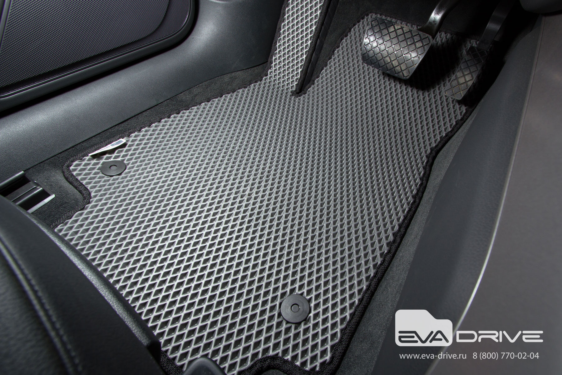

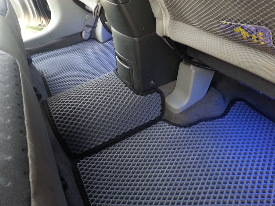

Из EVA давно же уже делают полики для авто. Или мы друг друга не правильно поняли?
А в багажник ЭВА какого то другого типа. Или та же самая ЭВА только методом горячей прессовки или как там, термоформование по прессом.

У вспененной ЭВА низкое сопротивление истиранию, дайте, пожалуйста, ссылку, кто в России делает из ЭВА коврики для авто.

Maks42 писал(а):У вспененной ЭВА низкое сопротивление истиранию, дайте, пожалуйста, ссылку, кто в России делает из ЭВА коврики для авто.
Первая попавшаяся ссылка. http://www.eva-drive.ru/
Полики из ЭВА в тренде вот уже год или два а может и больше.
Т.е. для всяких тапочек-сапогов и прочей подошвы его стойкости к истиранию хватает - а тут никак?

Кстати, по поводу ковриков из ЭВА, что я дал вам ссылкой.
Вы определили, где они берут такой материал? ЭВА в листах (рулонах) с ячейками?
Где можно такой материал купить?
Меня он, как целевая тема топика, тоже заинтересовал...

Maks42 писал(а):viewtopic.php?f=31&t=20383
Там нет ничего. Ничего что относилось бы к ячеистой ЭВА.
И ссылка там битая. И на сайте у них нет этого. И вообще ЭВА там продается только обычная пористая, ровная. Есть и фактурная, но это совсем не то.
А именно - ячеистая - где ее взять?
Сообщения: 12539
Благодарил (а): 2874 раза
Поблагодарили: 3238 раз
Re: Помогите, профи и знатоки. Какой материал использовать?
#23 Сообщение Maks42 » 09 янв 2017, 11:01
http://janett.su/ru/catalogs/eva/for-me ... -podoshva1 такая?
Я думаю, что фактуру (тиснение) тоже можно заказать.
SovietUnion
Сообщения: 15
Зарегистрирован: 05 янв 2017, 17:00
Город: ЦК КПСС
Благодарил (а): 7 раз
#24 Сообщение SovietUnion » 09 янв 2017, 11:05
Maks42 писал(а):http://janett.su/ru/catalogs/eva/for-me ... -podoshva1 такая?
Нет.
Вот такая http://su0.ru/M781
Кто ее делает? И как ее делают? И кто ее продает?

полиуретан (г.владимир хим завод) двухкомпонентный мягкий подвспененый самое она вакумной формовкой, все остальное скорее всего потребует прессовое оборудование .

NIC писал(а):полиуретан (г.владимир хим завод) двухкомпонентный мягкий подвспененый самое она вакумной формовкой, все остальное скорее всего потребует прессовое оборудование .
На сайте у них нет такой продукции в каталоге.
Можете мне показать фото этого ППУ которое хорошо поддается В-Формовке?
Мне гугл выдает мебельный ППУ и для облицовки стен. И все белого, желтого, оранжевого цветов.
И все пенистые, пористые - голимый пенопласт, вобщем(((
Не представляю, как он может формироваться в вакууме.
А про полиуретановые полики я слышал и видел. Похожи почти на резину.
Может он какой то Особой марки?
