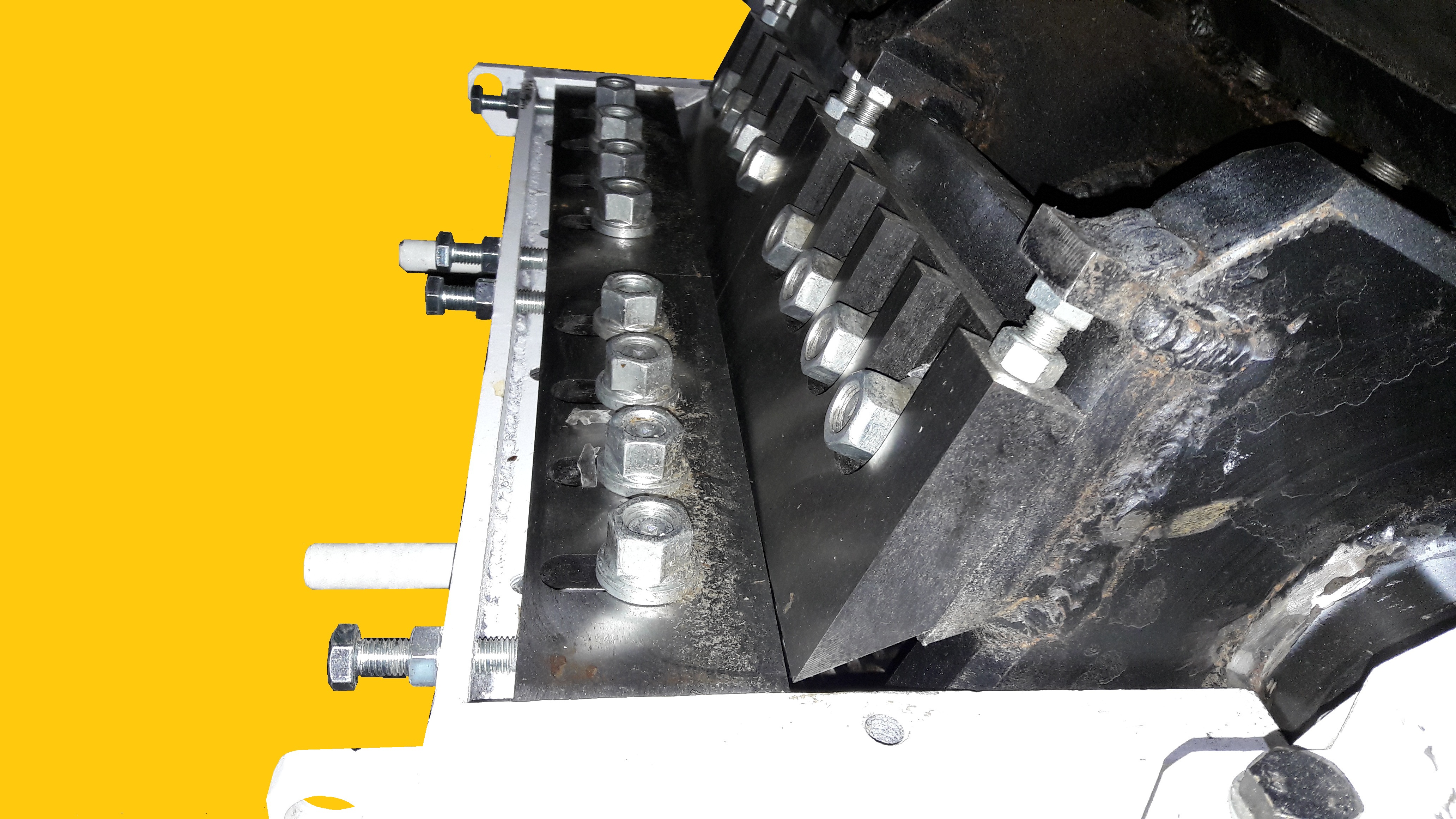

Покажите пожалуйста примерно в таком ракурсе как ваш роторный нож приходит к стационарному....

#9 Сообщение atm » 17 дек 2016, 05:40
Установка ножей отличается от фото Fishplast, ножи ставятся с классическими передним и задним углами резания.
Не сточенная пятка ножа ротора практически касается острия контрножа и в содружестве с пяткой контрножа пытается растереть в муку материал, отсюда при малейшем износе снижение производительности и перегрев.

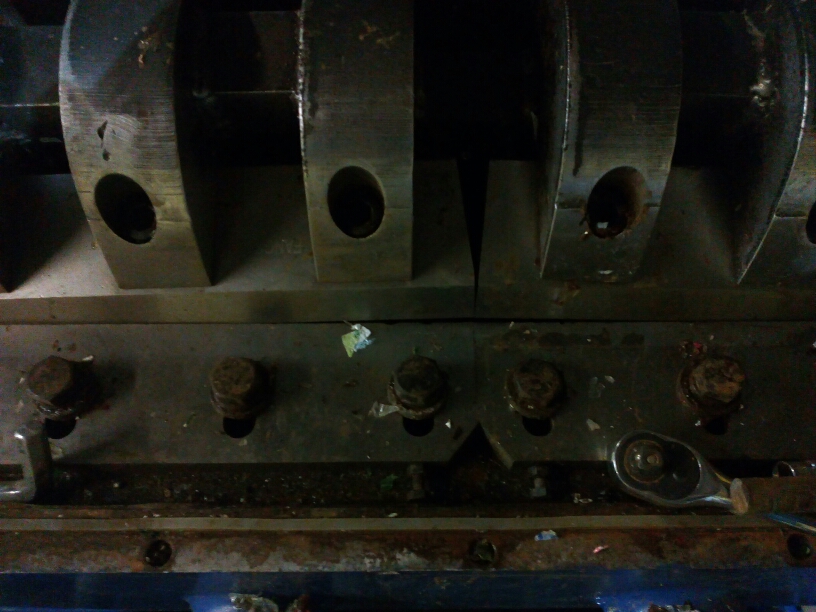

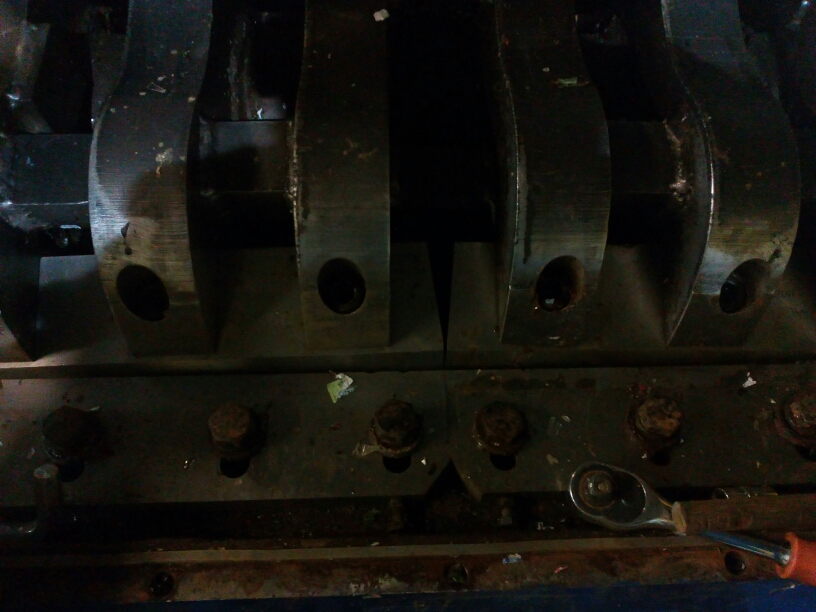

#10 Сообщение Артем35 » 22 дек 2016, 10:16
Добрый день, коллеги!
Вчера меняли ножи на дробилке, удалось сделать фото.
Может не совсем качественно, но думаю что все будет понятно.
Вопрос остается тот же самый. Жду ваши комментарии и советы.

#15 Сообщение atm » 23 дек 2016, 05:28
Еще раз повторюсь, первый угол 50 снижает сопротивление вращению ротора, второй угол 55 снижает износ ножа.
