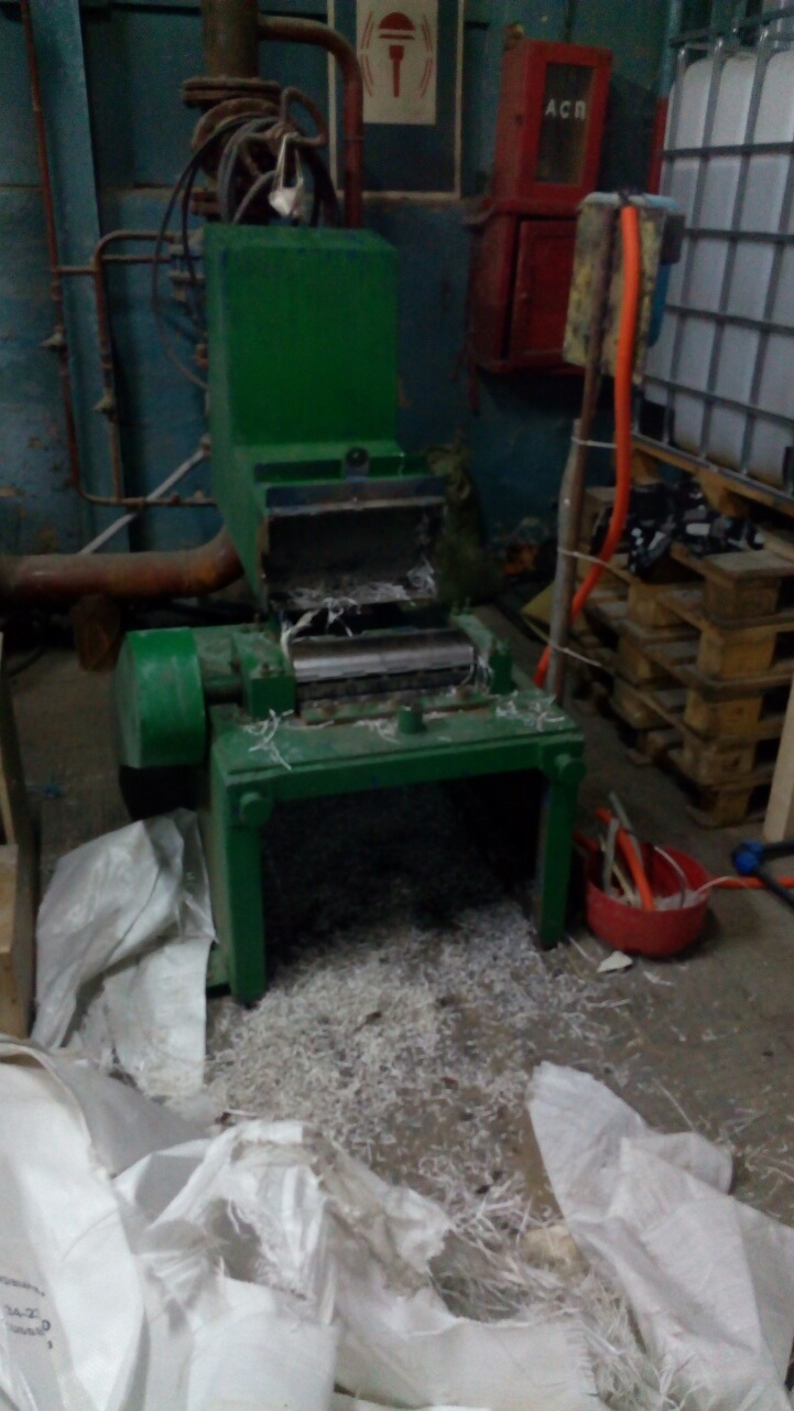

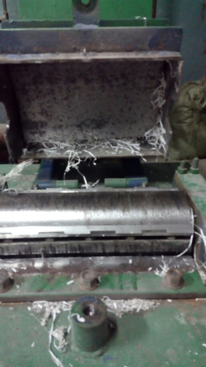

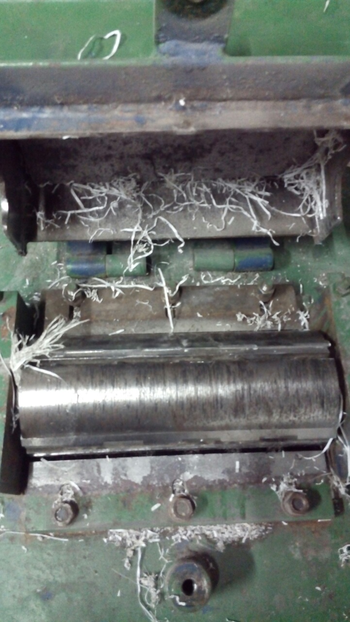

Имеется дробилка не известного производства, не пойму что на ней дробить, все что не кидал туда, все не так. Помогите пожалуйста кто встречался с такой, для чего она вообще?

У меня такая есть. За счет отсутствия впадин в роторе прекрасно дробит слитки, не клинит. А литники всякие- вобще без проблем, только выпуск ножей ротора на максимум, и зазоры на минимум.
