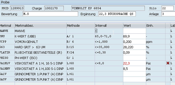

Товарищи, я новичок в теме ПВХ и всего, что с этим связано.
Подскажите, сейчас в производстве (ПВХ линолеум) используем смолу Виннолит 6854 с вязкостью 9 (в смеси с сольвин 372), начальство хочет закупить бракованную партию виннолита с вязкостью 22. Возможно ли рассчитать/предсказать насколько потребуется увеличить количество пластификатора в пасте?

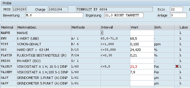

В данный момент поставщик прислал мне такую информацию.
Товарищи, помогите разобраться :ne_vi_del: :ne_vi_del:

То, что вы называете вязкостью смолы ПВХ, скорее всего является вязкостью модельной пасты. Данная смола загустит вашу пасту и усложнит ее нанесение, поэтому я не рекомендую добавлять более 5%.

В своих данных производитель как бы намекает, что при высоких скоростях сдвига (100 с-1) вязкость в пределах нормы, т.е. смола обладает более высокой псевдопластичностичностью, чем кондиционная. При промазке ракелем скорость сдвига довольно высокая и скорее всего попадает в показанный диапазон. Я бы запросил у производителя вязкость кондиционной смолы при 100 с-1.

При 100 c-1 вязкость кондиционной смолы 4,5

Yuliya_serg писал(а):При 100 c-1 вязкость кондиционной смолы 4,5
То есть все равно в 2 раза... Плюс, скорее всего, живучесть пластизоля гораздо ниже.
Трудно сказать определенно, но в стародавние времена Таркет до 20% волгоградской смолы (которая вряд ли была лучше винолитовского оф-спека) клал в микросуспензию. В пропитку, может и не стоит, "заклепка" пропадет. А толстый слой с тыльной стороны - не так критично. Если есть возможность коррекции рецептуры экстендером и/или уменьшением мела, то вопрос - только с ценой.
